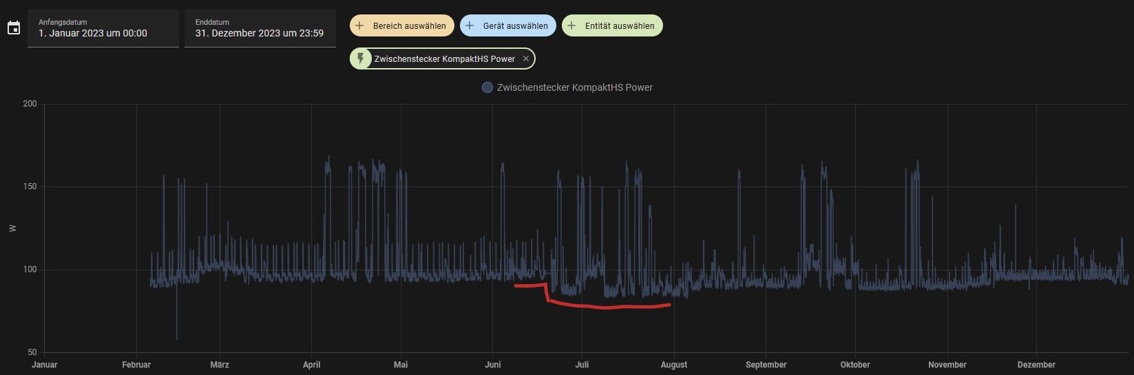

Ich bin erst seit Mitte/Ende Juni auf ESXi unterwegs und habe vorher unter w2k22 mit HyperV virtualisiert, was schon ein gehöriges Upgrade in usability und function mit sich brachte, auch der allgemeine Stromverbrauch war geringer:
(Da hängt noch mehr dran, deshalb stieg der Stromverbrauch ab Mitte November wieder, da die Philips Hue Bridge installiert wurde)
