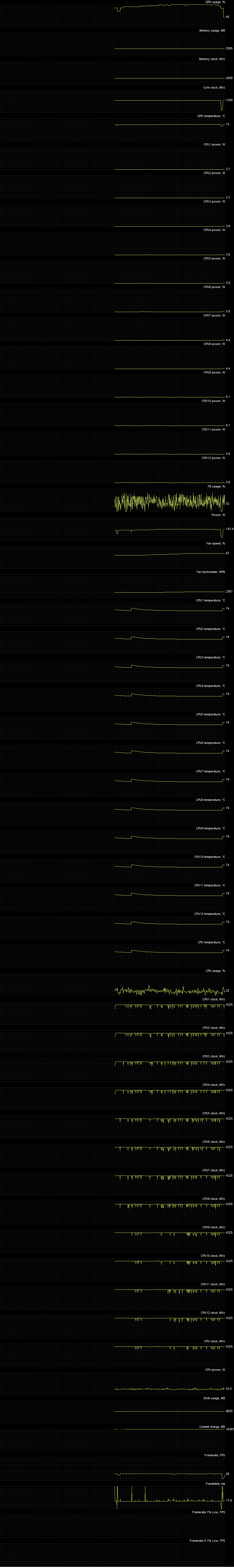

Hey, ich habe in so gut wie allen Spielen Mikroruckler, obwohl ich genügend FPS habe, die komplett nervig sind und am auffälligsten sind, wenn ich durch die Gegend laufe.
Mein System: Ryzen 3600XT, RX 580 Armor, 2x 8GB DDR4 3200, M.2 SSD + normale SSD
Was ich schon probiert habe:
  • Grafikkartentreiber geupdated
  • CPU, RAM, Festplatte getauscht
  • mit DDU Treiber im abgesicherten Modus entfernt und neu installiert
  • Framerate mit RTSS begrenzt
  • Windows neu installiert

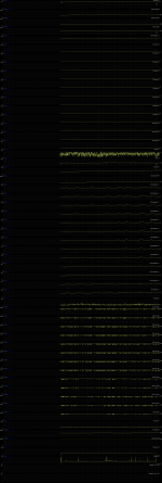

Ich verlinke noch einen kurzen MSI Afterburner Log, da sieht man bei der Frametime die extremen Spikes z.B.
Danke für jede Hilfe

Moin, ich hab nur kurz drüber geschaut aber steuer mal deinen CPU Kühler manuell auf volle Leistung. Teste dann nochmal und schaue ob das Problem noch besteht. Ein Kollege von mir hatte mal ein ähnliches Problem dort sind Teile des Chipsatzes zu heiss geworden und die Spannungsversorgung auf dem Mainboard hat nachgelassen. Beides hat dazu geführt dass, die CPU kurz runtergetacket hat und Mikroruckler entstanden sind.
Viel Glück
Hast du Freesync aktiviert?
Sieht ein wenig so aus, also du nicht permanent im GPU-Limit wärst.
Auf wieviel FPS hast du denn begrenzt und was passiert, wenn du weiter nach unten begrenzt?

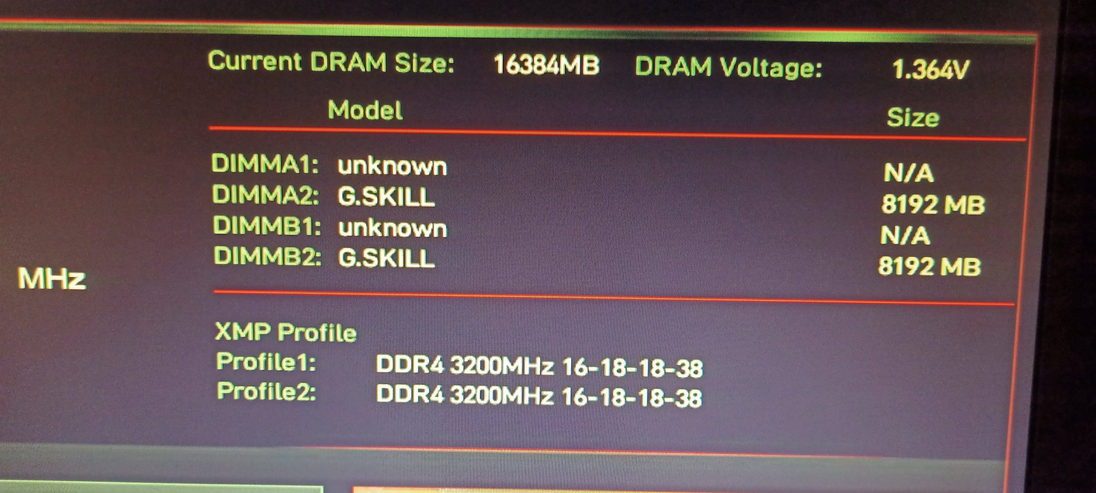

Das sind die Einstellungen vom RAM, hab es wie beschrieben in die Slots reingesteckt

Freesync hab ich in den AMD Radeon Einstellungen aus, und begrenzt hab ich auf 60 FPS, weniger oder mehr macht keinen Unterschied

und welcher RAM ist das?
gib mal bei geizhals G.SKILL ein, dann verstehst du die Frage
schon mal versucht ein anderes XMP Profil zu fahren, welches unter 3200 ist?

Monitor: hat kein Freesync, 60 Hz, anderen Monitor habe ich auch ausprobiert mit Displayport
GPU: keine Änderungen in Adrenaline, hab nochmal alles zurückgesetzt, Undervolt etc. auch nicht, Temperatur ist bei um 70 Grad, CPU geht immer bis ca. 75 Grad und fällt dann wieder runter aber nicht wenn der Ruckler ist
Sonstiges:
Hardware: GPU: AMD RX 580 Armor 8GB, CPU: AMD Ryzen 3600XT, RAM: G.Skill Ripjaws V 16GB (2x8) DDR4-3200 CL16, SSD: Samsung 970 EVO Plus 500GB, Mainboard: MSI B450 Tomahawk MAX, Netzteil: älteres beQuiet! Netzteil aus 2015 zu der ich die genaue Beschreibung nicht mehr hab außer 600W

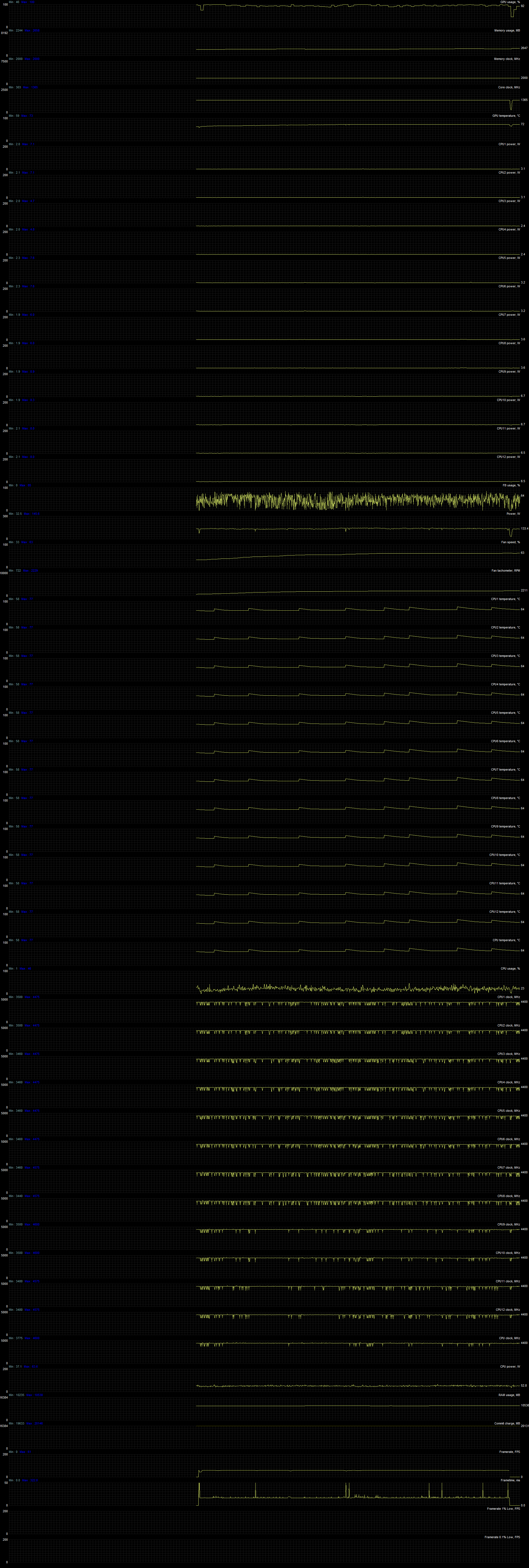

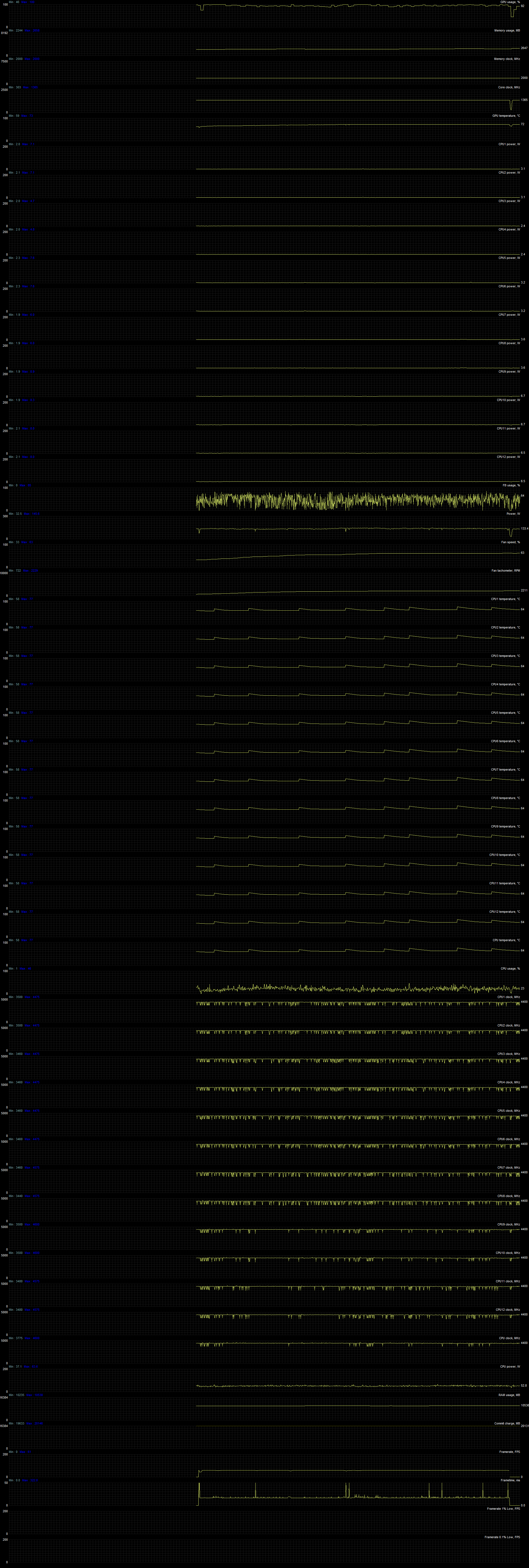

Mir fällt im Afterburner/Adrenaline log auf, dass bei den Rucklern die GPU "Power" auch fällt. In dem Screenshot sieht man das nochmal. Spiel war Witcher 3
Welchen Energieplan hast du eingestellt?
Stell mal auf Höchstleistung wenn nicht schon geschehen.
Und Höchstleistung von Windows selbst?
