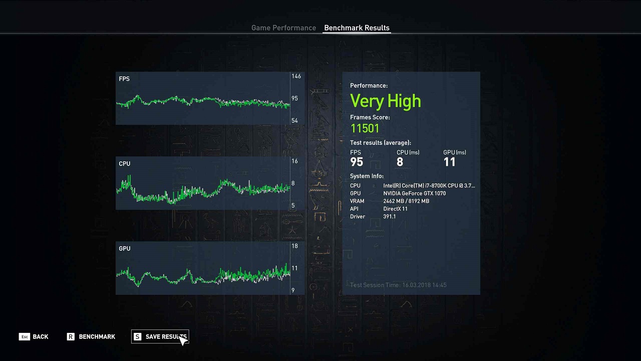

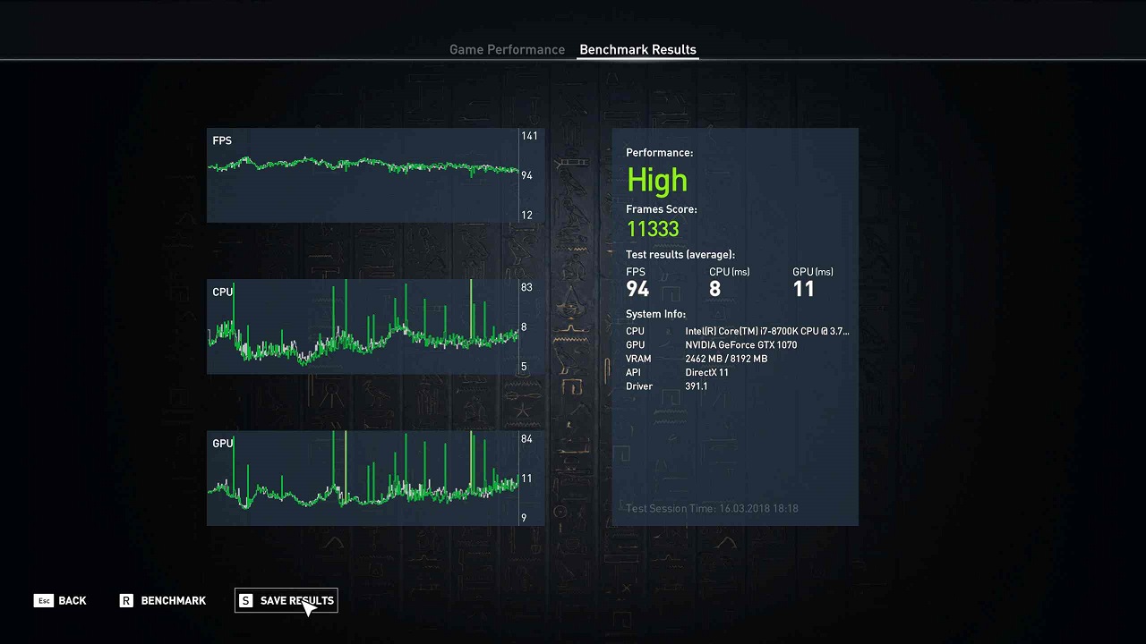

Auf den Bildern sieht man den Unterschied im AC:O Benchmark, einmal direkt nach einem Neustart und einmal nachdem der PC ein paar Stunden lief.

Der RAM scheint auch nicht voll zu sein. Und das Problem tritt ja nicht erst nach ein paar Stunden spielen auf, sondern sofort. Wenn der PC ein paar Stunden läuft und ich dann das Spiel starte habe ich sofort die Ruckler.
dein Benchmark sagt genau nix aus 95 zu 94 fps und wann tritt das Problem nun auf, nach ein paar stunden pc betrieb oder sofort nach dem start/Neustart. schonmal dran gedacht die interne grafikeinheit des 8700k zu deaktivieren?
Schau dir halt die Frametimes an, der Unterschied sollte wohl ersichtlich sein. Das Problem tritt auf wenn der PC einige Stunden an war, aber direkt nach dem Start des Spiels. iGPU ist deaktiviert.
