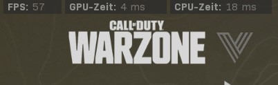

Habe in Aktuellen spielen immer das Problem von Mikrorucklern in diesen Momenten ist die Reaktionszeit der Cpu deutlich erhöht und fällt dann wieder herrab was auch die Folge von kurzzeitigen FPS drops ist
Grafikkarte wird ausgeschlossen da die Reaktionsszeit dieser unverändert bleibt und max. 20% ausgelastet ist
Anhand dem unten angehängten Bild kann man eventuell verstehen was ich meine
PS. Verstehe nicht wieso trotz ziemlich aktueller bzw schneller cpu solche extremen Mikroruckler zustande kommen
Freue mich über jede hilfe
Mfg

Wollte noch anmerken dass mein System komplett Ruckelfrei in Warzone selbst ist und diese ruckler nur im Hauptmenü bzw ladescreen vorkommen

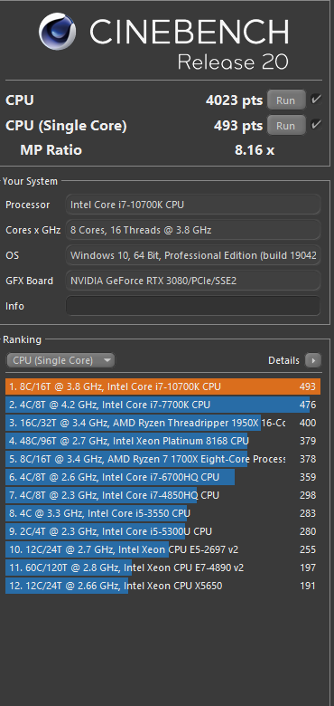

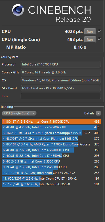

Habe jetz mal einen Benchmark gemacht und komme auf folgende Ergebnisse....
