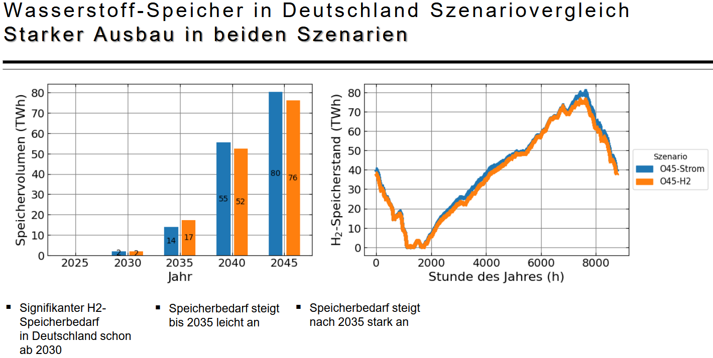

Also laut Fraunhofer + ifeu + consentec + TU Berlin, ergeben diese schon Sinn - hier eine Skizzierung für Deutschland (Stand 2025):
Quelle: https://langfristszenarien.de

Der Überbau muss die Tage auch nicht senken, sondern an den anderen Tagen die Speicher füllen. Der Überbau gleicht die saisonalen Unterschiede aus.
welche Speicher? Die sind Ihnen doch zu teuer?! Die aktuellen halten nur wenige Stunden, sind teuer auch im Unterhalt und für längere Speicherung (batterieelektrisch) unbrauchbar. Deswegen plädiere ich ja dringend für ein mehrstufiges Konzept wo jede Komponente ihre Stärke ausspielen kann ohne ihre Schwächen durch rohe Masse überkompensieren zu müssen.
Phoeni schrieb:
Diese vermeintliche Stabilität ist damit auch nur ein Trugschluss, wir bekommen daheim nichts davon mit. Und damit ist das Risiko schlicht deutlich größer geworden dass es doch mal schief geht.
Was ist also die Lösung? Wir brauchen eine robuste Infrastruktur.
