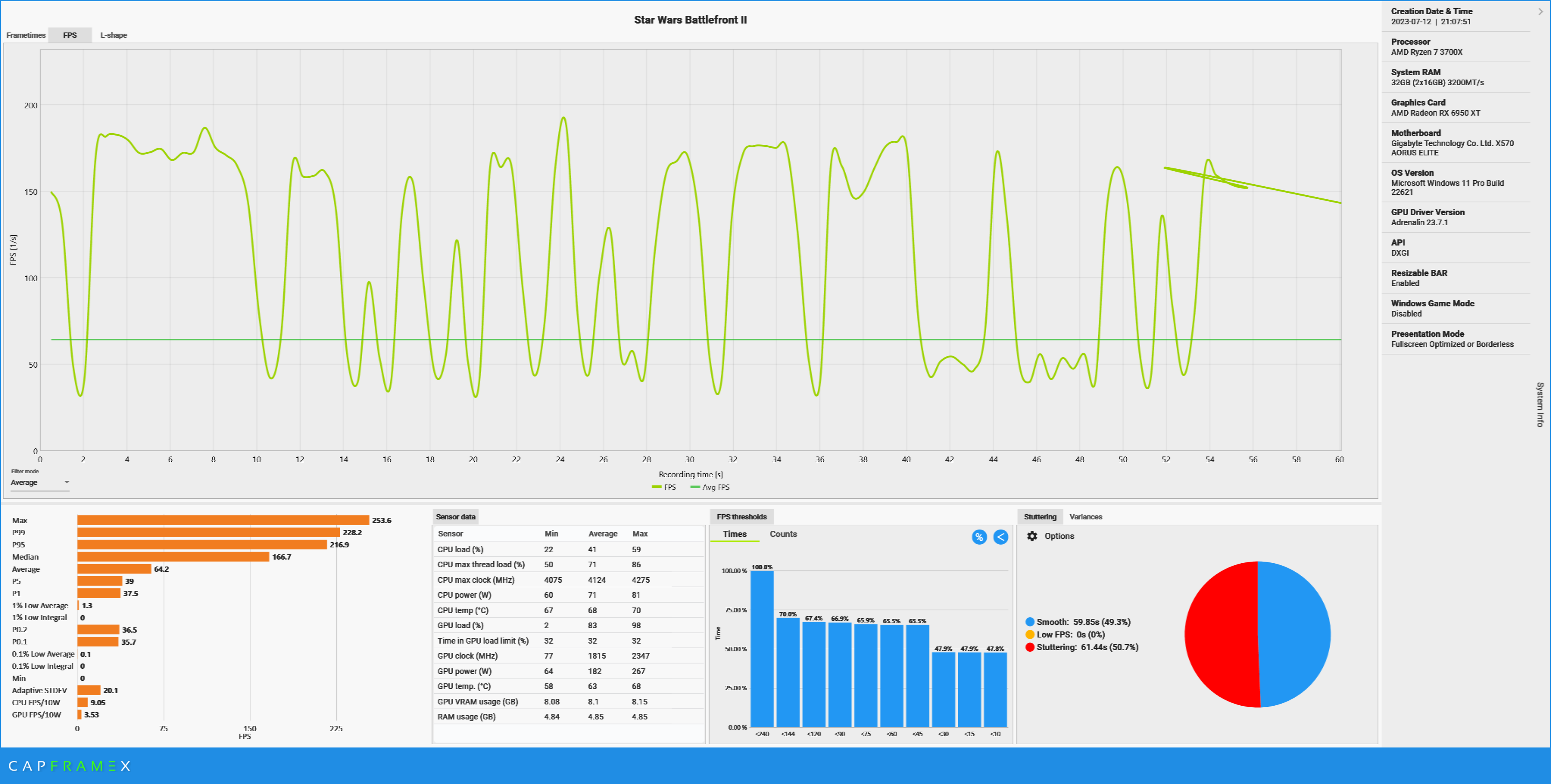

Hallo!
Ich habe ja einen Kaufberatungsbeitrag und dort habe ich diese Resultate an der Problemstelle an dem Spiel gemessen. Ich kenne mich damit nicht aus, aber das Stottern sollte wohl schon erkennbar sein.

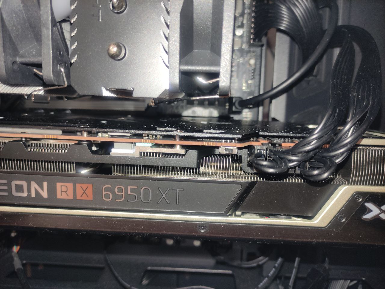

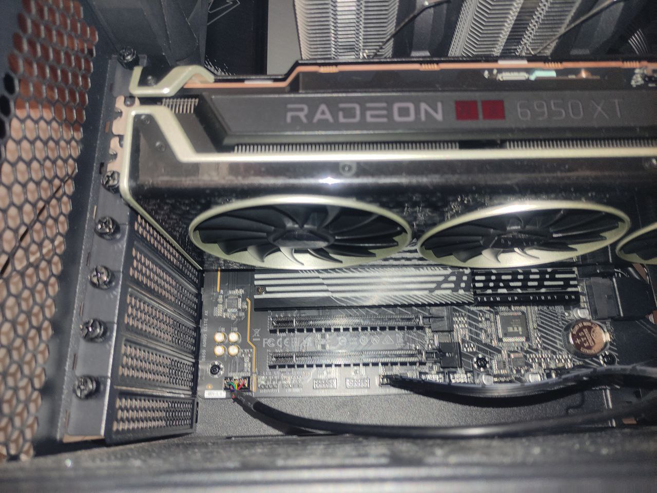

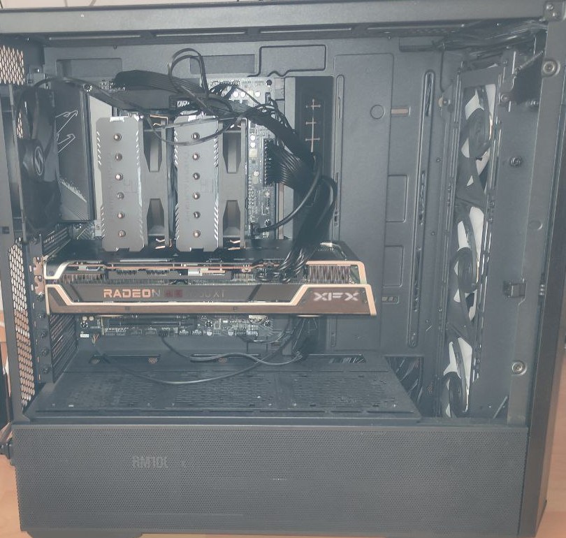

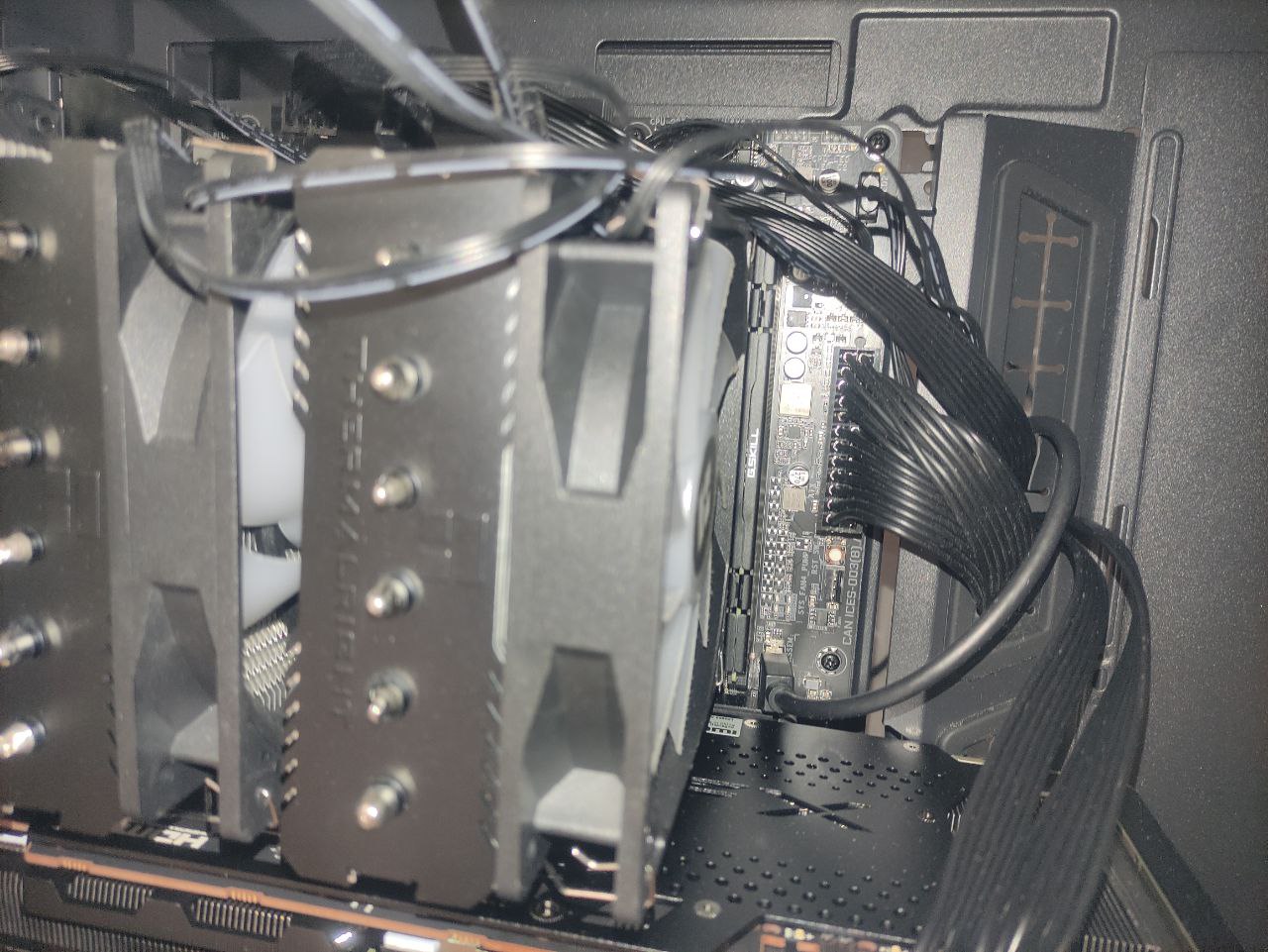

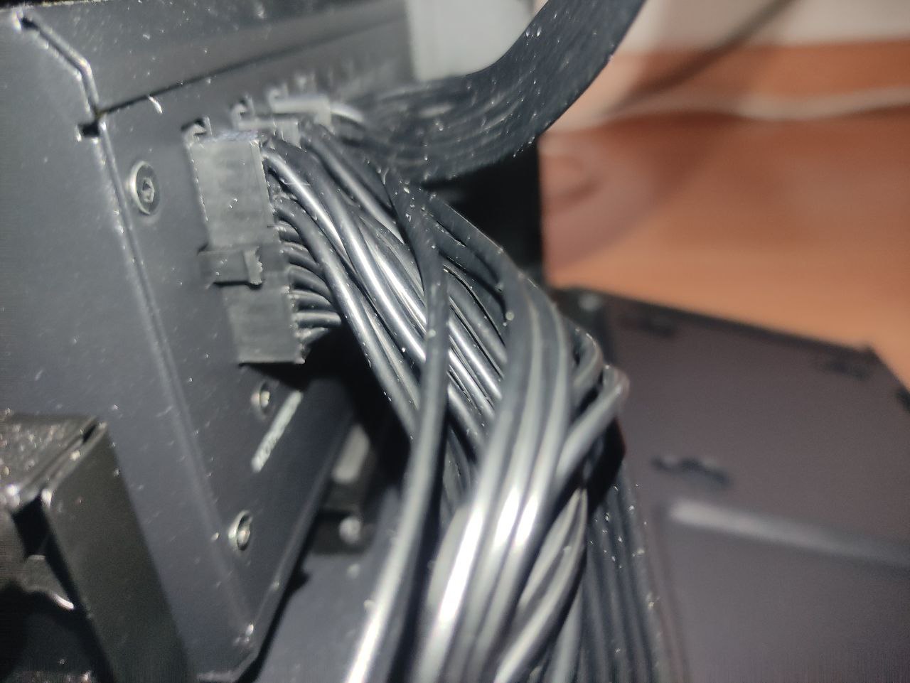

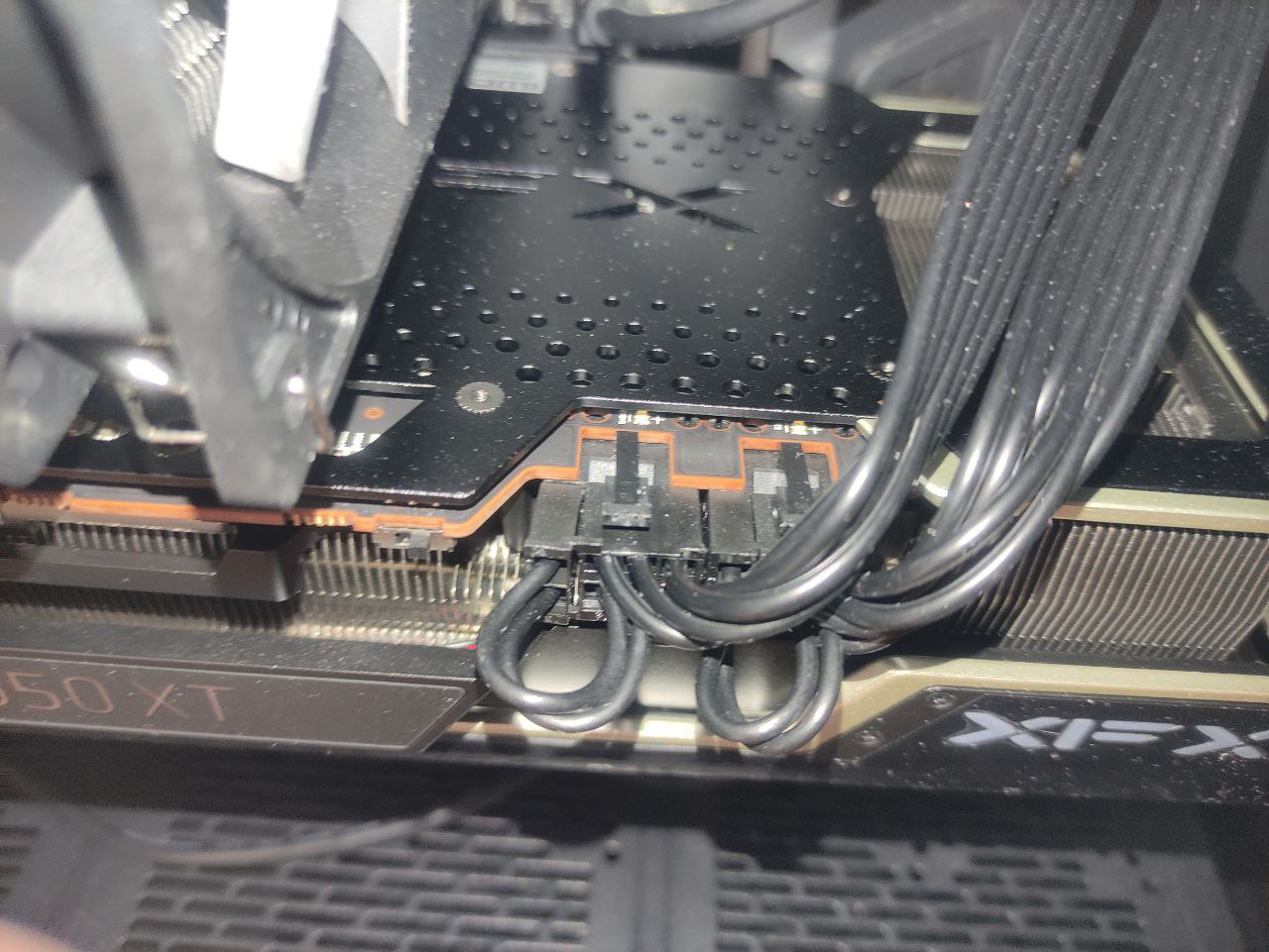

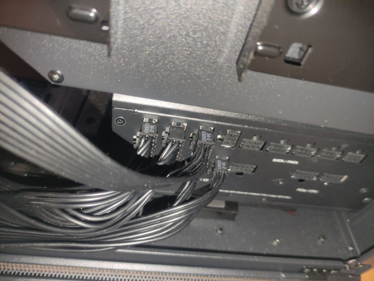

MehlstaubtheCat schrieb:
Mach doch einfach mal Bilder wie dein Rechner innen ausschaut!
Ist das gut so oder soll ich noch von was anderem Fotos machen?

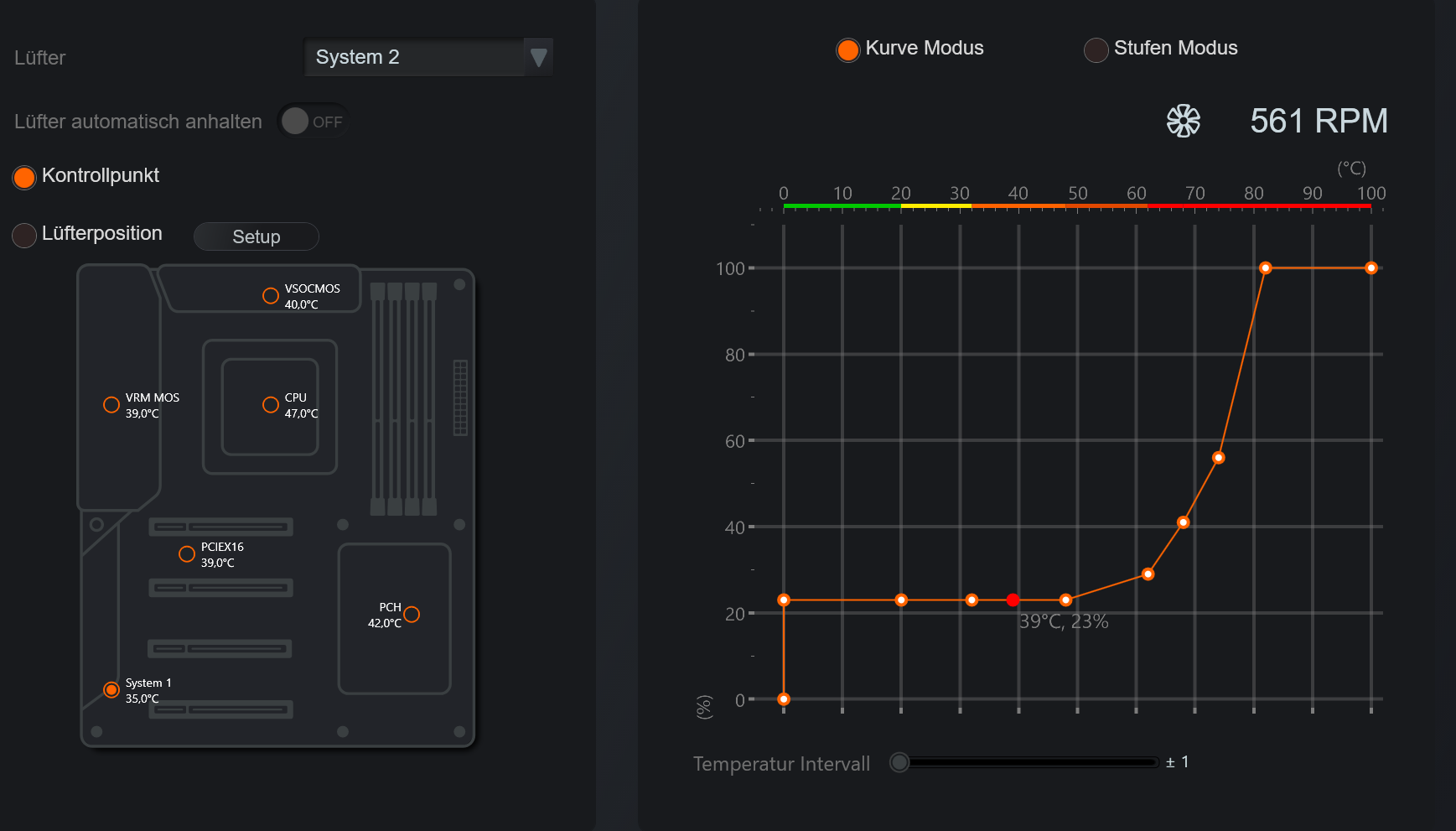

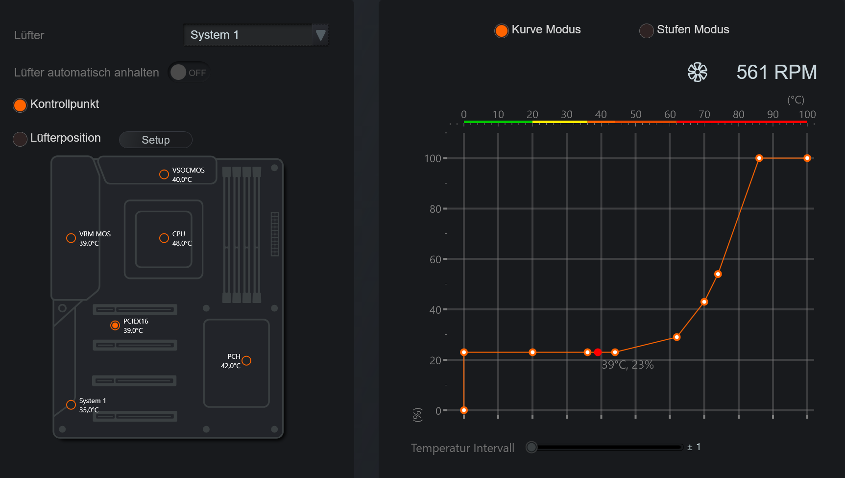

@Fingii:
sieht soweit gut aus. ein zusätzlicher ausblasender lüfter hinten im toppanel schadet nicht.
hat es nen bestimmten grund dass du das stromkabel für die CPU von der seite quer übers MB ziehst und nicht einfach hinter dem MB-tray langführst?
Kann man das irgendwie mit einer Software messen?
die temperatur des gehäuses? nein; zumindest nicht ohne modifikationen.
Das ist gemeint, korrekt?
mir ging es eigentlich nur um die anzahl und anordnung der gehäuselüfter. aber da du die screenshots jetzt eh schon gepostet hast: ausgehend von #31 gibt es bei "System1" kaum veränderungen und auch "PCIEX16" bleibt unter 50°C, die gehäuselüfter drehen also auch unter last praktisch gar nicht auf. das könnte man sicher noch etwas optimieren. andererseits wird ja auch so nichts zu warm.
Reaktionen: Kenny2019
Ne hat keinen Grund hab da gar nicht drüber nachgedacht das man es auch so machen kann :D
Ist das schlimm oder kann ich das einfach so lassen?
Alles klar danke. Werde dann die Lüfter kurve ein wenig optimieren und gegebenenfalls noch einen Lüfter einbauen.

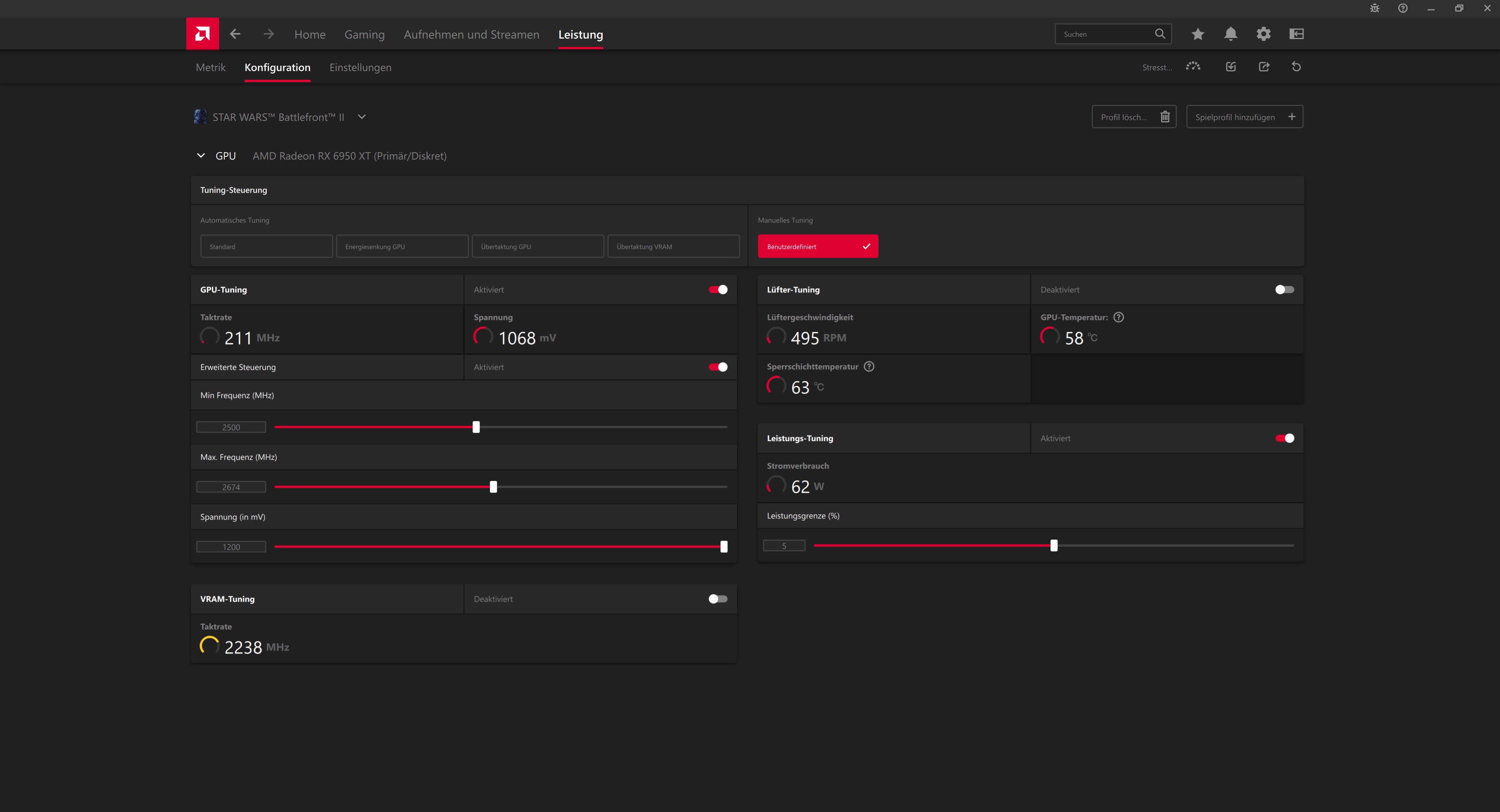

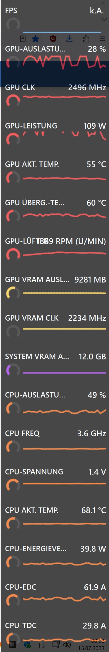

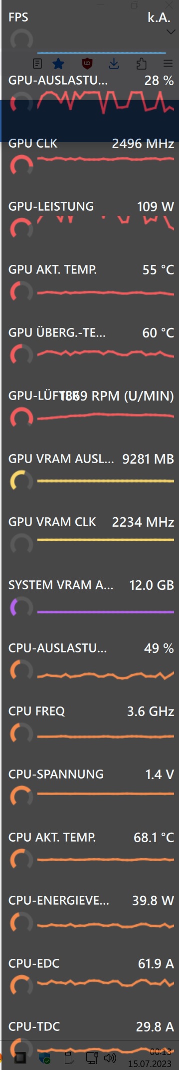

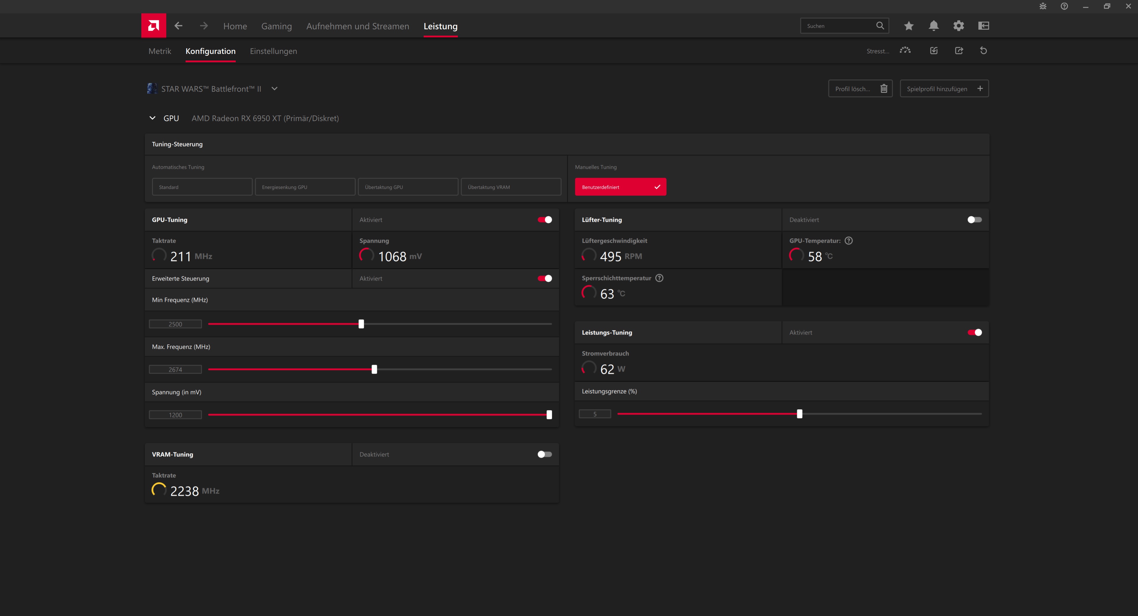

Hey @Fingii !
Scheinbar hast du keine großen Probleme mit deiner 6950XT, das sieht bei mir aktuell anders aus.
Bei mir ist ein deutliches Fiepen zu hören und selbst bei den selben Spieleinstellungen meiner AMD 580 und auch eines Framecap bei 144Hz, kommt es zu deutlichen Framedrops / Stottern im Spiel reproduzierbar auf einem Teil der Karte.
Eventuell gibt es hier noch jemanden, der einen Tipp zur Behebung des Stotterns hat. Klar die AMD 3700X ist nicht super stark, aber irgendwie könnte man die GPU doch so einstellen, dass ein CPU Limit ausgeschlossen werden kann.
Anbei meine aktellen Einstellungen und AMD Overlay Screens
Für Tipps besten Dank vorab.
