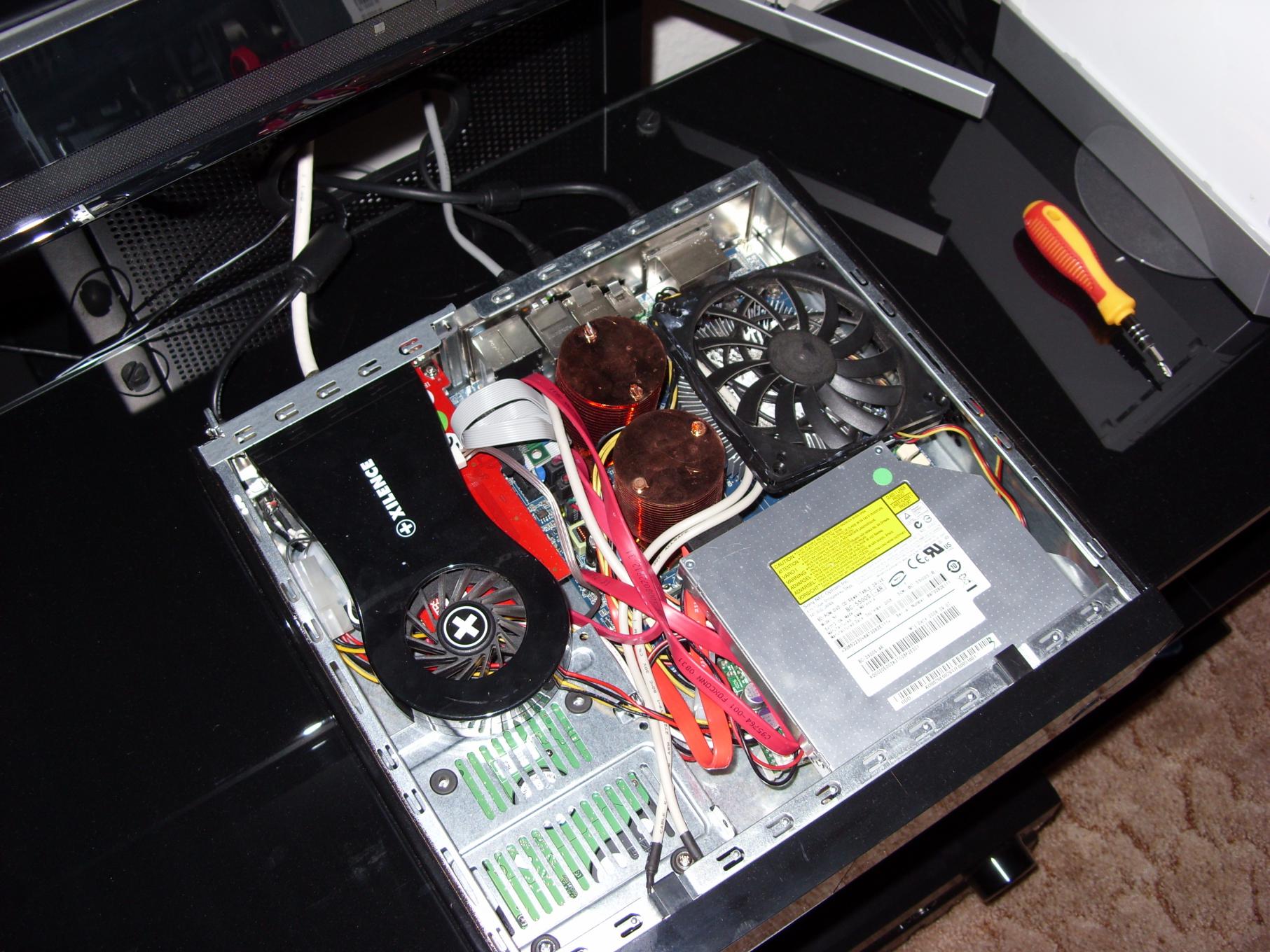

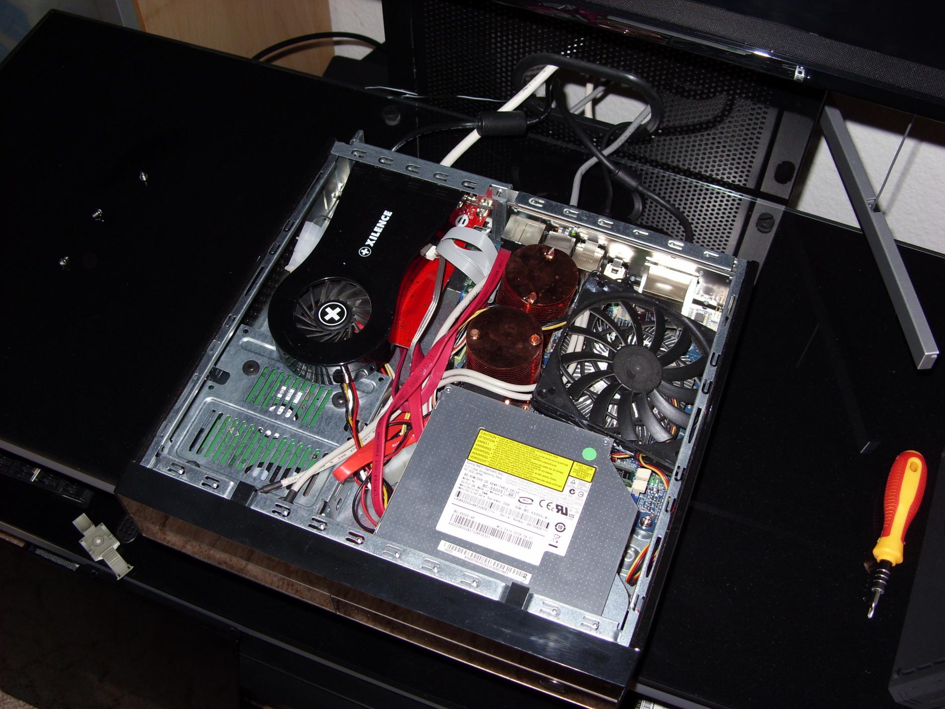

PciE x1 Raiser würde ich dir eine Flexible varaiante ans Herz legen. Da Gehäuse technisch dort scheinbar viel spiel ist (oft Probleme). Ich habe eine Sat Karte Quer mit flexibler Leitung und noch reichlich Platz nach hinten.
Netzteil mässig würde ich von einer 60W Vairante mit gesteckter Karte abraten, da es häufig zu abstürzen führt und auch nicht unbeding Strom spart im gegensatz zu 150W.
Und komplett Passiv mit Leistung ist Quasi unmöglich, alternativ nur effektive Kühlung mit großen, langsamen Lüftern.
Auf den Bilder die Rote Karte und das Flachbandkabel dazu (hoffe man kann es sich vorstellen). Gehäuse ist 29x29x7
Nur als anstoß für weitere gedanken :)

Die Variante mit Kabel ist auch nicht schlecht. "Raiser" hab ich halt geschrieben, weil ich es bisher nur so kannte. Wichtiger ist aber der Punkt, dass das Gehäuse hinten das Slotblech für die Karte hat. Leider sieht man die Gehäuse in den Abbildungen selten von hinten und in der Beschreibungen wird das auch nie erwähnt...
Welches Gehäuse hast du da? Das sieht nett aus ;-)

Gute entscheidung :) das habe ich auch ,wie auf dem Foto.
Kannste auch einen Bluray Player mit reinpacken.
in dem JCP ist bei mir das drin
Core2Duo 2x2,5Ghz
Bluray
2x 500GB (2,5") Bitte nur 2,5" verwenden wegen Wärme und Platz
Sat Karte
Der Lange Slot Lüfter
150W Netzteil Extern mit Pico ATX (sehr zu empfehlen)
