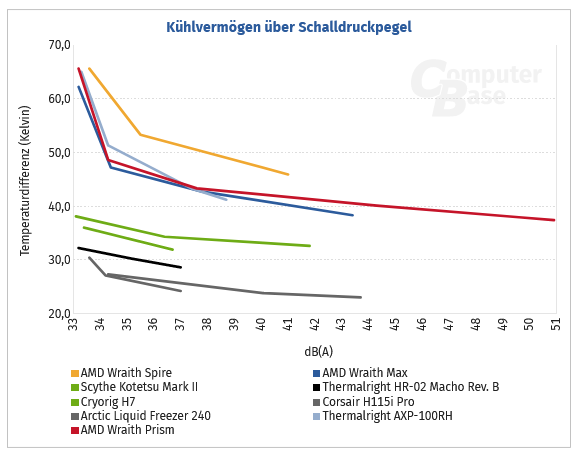

Meine Fragen hierzu sind nun: boxed Kühler des Prozessors ausreichend oder unter Last startender Kampfjet?

Zu dem Boxed Kühler gibt es diverse Tests.
Quelle: https://www.computerbase.de/artikel...schnitt_kuehlvermoegen_ueber_schalldruckpegel
Daran kannst du selbst abschätzen, ob dir das Lautstärketechnisch zusagt.
Die Kühlleistung reicht auf jeden Fall aus.

wofür 600W und warum nur ein System Power 9? was erhoffst du dir von der sehr teuren PCIe-SSD? warum ein B350-MB? RAM -> Crucial Ballistix (Sport) LT 3200 CL16.
besonders leise wird es mit dem Wraith Stealth nicht.
edit @Nizakh: der dem 3600 beliegende Wraith Stealth ist in dem test nicht vertreten.

Ich habe ein Corsair SF 450 in meinem Rechner.Ist voll modular und praktisch unhörbar.Der AMD Boxed Kühler ist nach meinem Empfinden viel zu laut und nicht sehr efficient.
