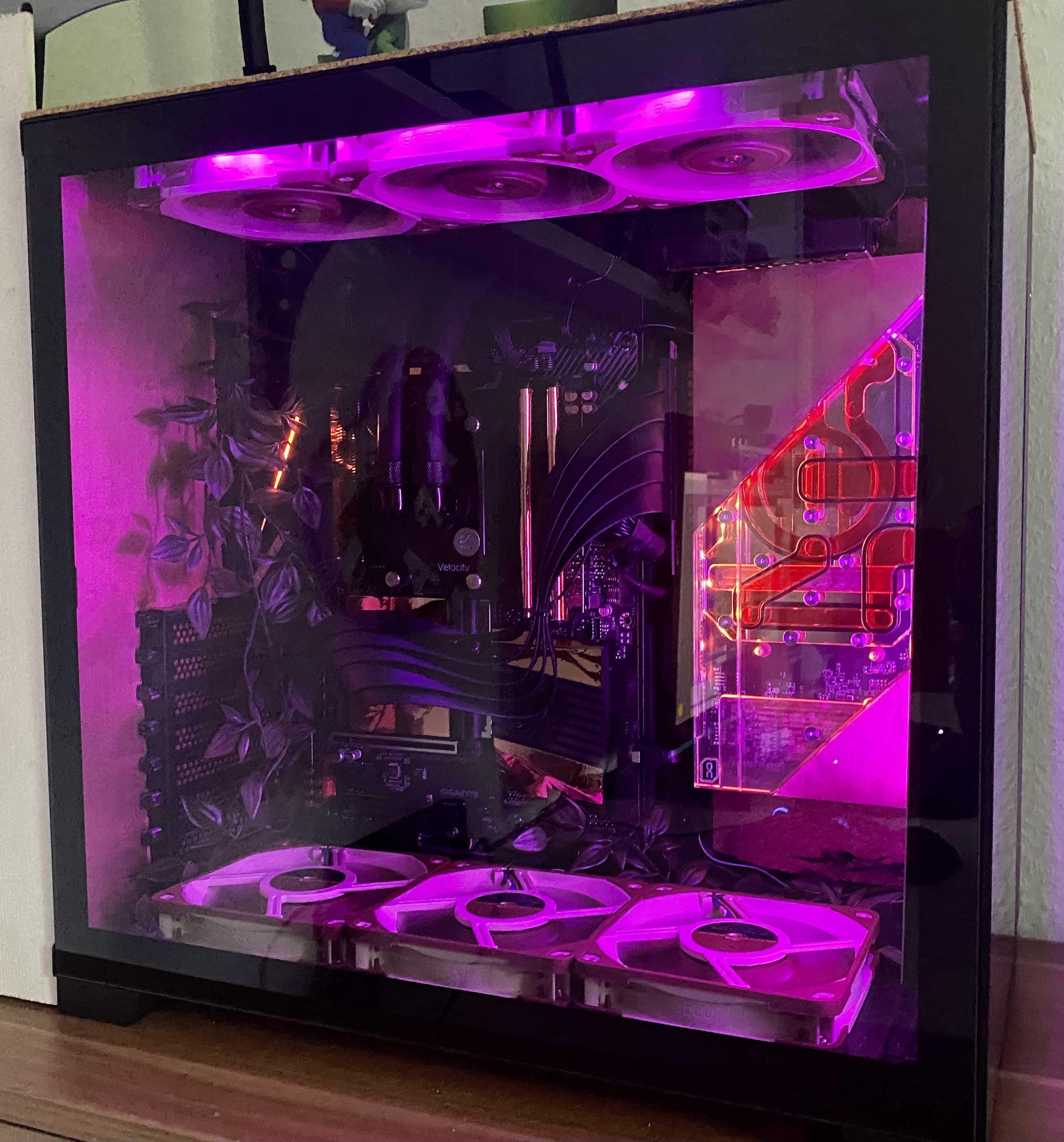

Ich könnte mit einem 60cm Riser erweitert...Aber mir gefällt das ganz gut.
Und es macht keine Probleme..Kein messbarer leistungsverlust wie es bei meinem Phatenks 3.0 Riser mal war.
Das würde ja dann gehen ;)
Unterm Board links ist extra ein größerer Ausschnitt um das riser von vorn in die hintere Kammer zu führen.
Ich finde es ganz cool. Ist ja schön ausgerichtet. :)

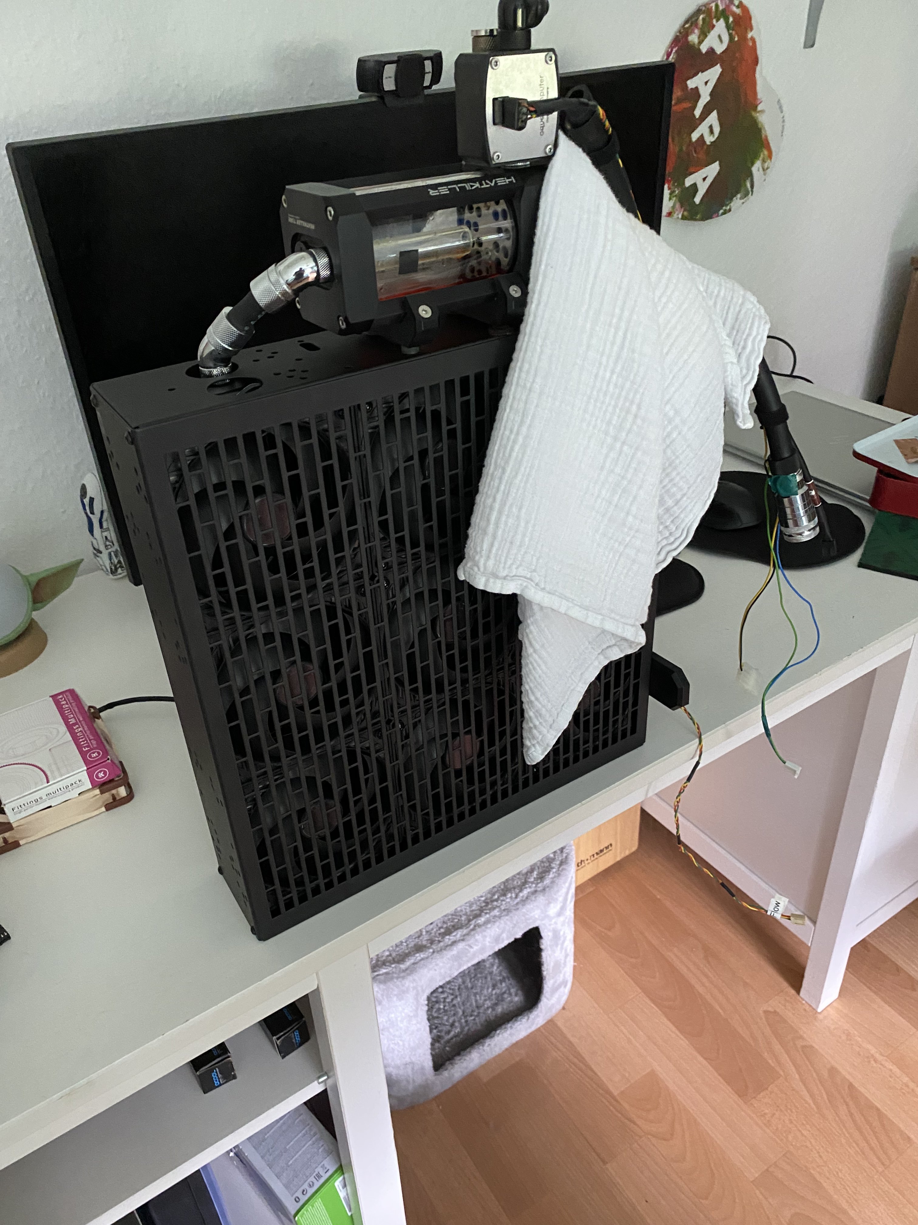

Die Überlegung geht zum zwei Nova/Mora.
Später hole ich ein paar weitere Alphacool HF Kupplungen ab (die coolance Klone).
Das wäre dann der erste Schritt.
Aktuell nervt mich der Einsatz von Winkeln.
Ich überlege wie ich CPU und GPU wieder in optisch hübsch parallel anbinden kann.
Irgendwie hängt man ja an den Zahlen hier konkret Durchfluss ;)
Zumal ein zweiter Radiator den auch runter ziehen würde.
Eine Schnapsidee wäre: auf jedem Noctua Lüfter unten eine Pumpe drauf setzen....Aber ich denke das Geld ist mir doch zu schade.

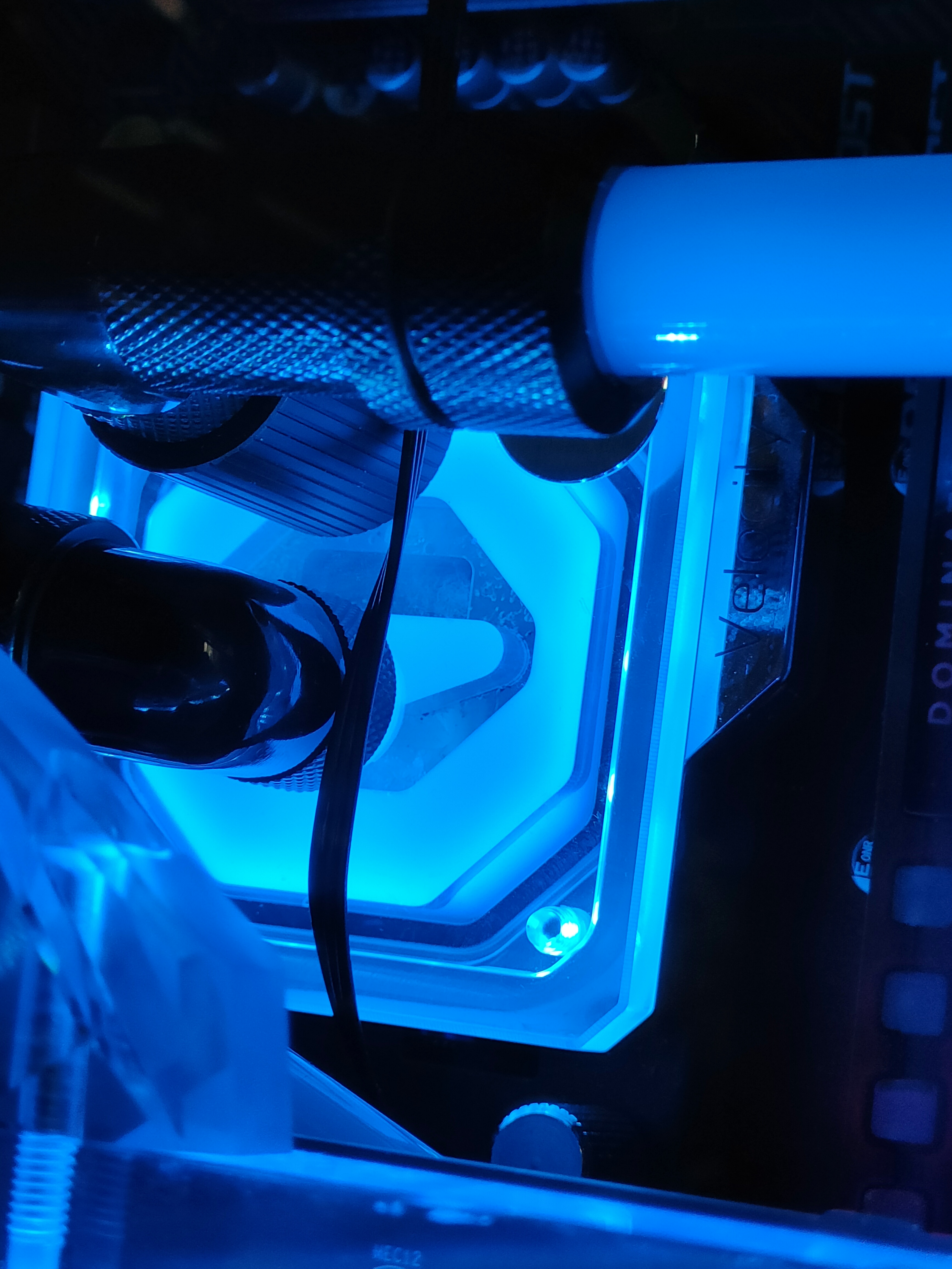

Weiß einer ob man den EK velocity bei AM4 drehen kann?
Also anstatt In/Out nebeneinander dann übereinander?
Kann man den entsprechend umbauen?
