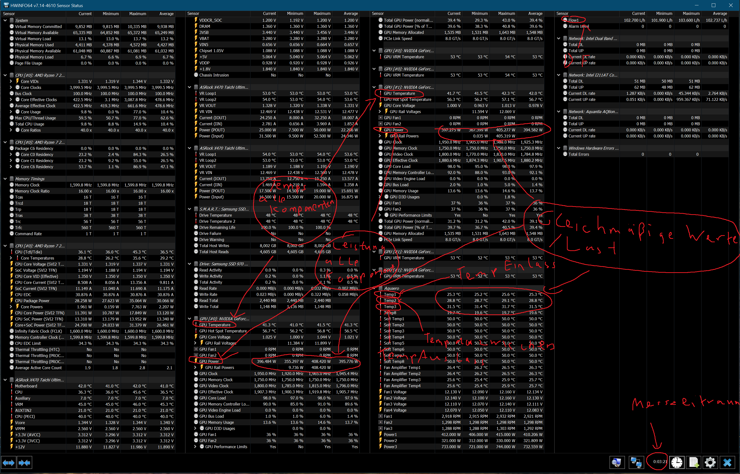

Damit du es richtig machst, hier mal ein Erklär-Beispiel, was alles dabei sein sollte:
Das sind die Werte, die man braucht. Damit kann man dann rechnen. Die Werte Power 1, 2 und 3 sind übrigens Schätzwerte des AE, genauso ermittelt wie ich das mit meiner Exceltabelle mache, wenn ich deine 45l/h rate. P1 ist die Leistung der 1. Karte, P2 die er 2. und P3 die beider Karten. Zumindest sind die Werte halbwegs plausibel.

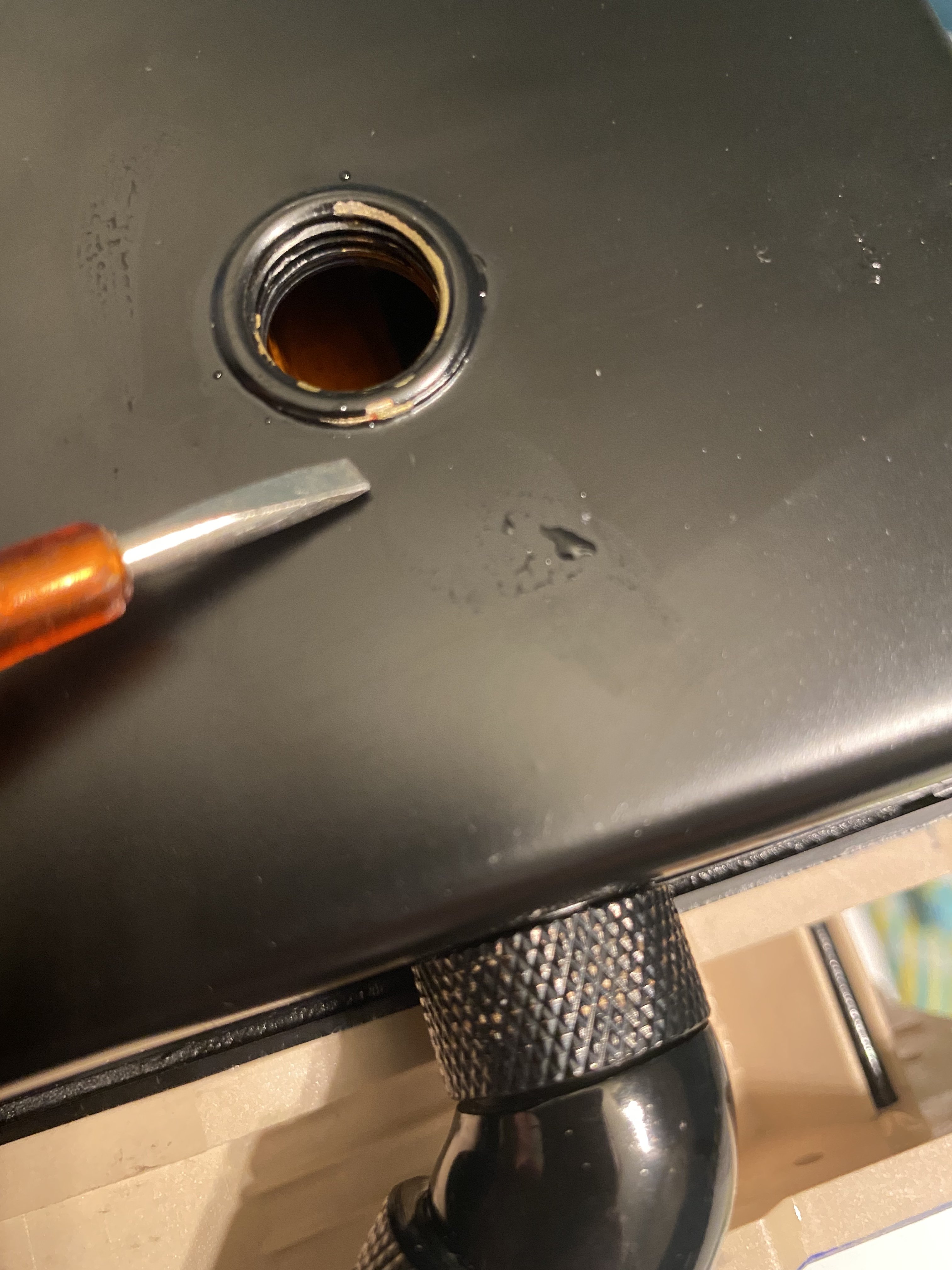

Verdammt.
Ich bekomme die Anschlüsse am Phobya Radiator vor Kopf auf den beiden Kammern nicht dicht.
Sobald er auf der Seite liegt leckt es.
Diverse Fittinge und Stopfen probiert.
No Chance.

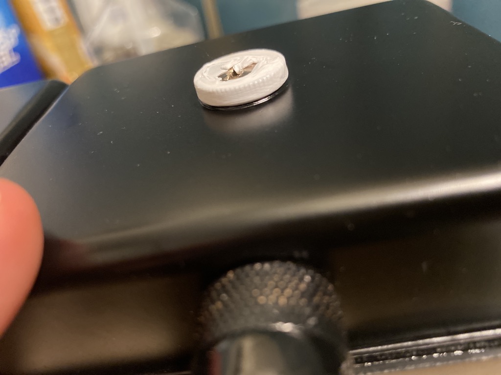

Werde jetzt mal die Oringe der Original Stopfen tauschen.
Okay für kjc ist das ding Fratze.
Hab noch dichtband geholt etc.
Den Fehler habe ich eingrenzen können.
Das Gewinde ist eingepresst oder gelötet.
Und UNTER dem schwarzen ring der etwas vorsteht leckt es.
Schade. Das erste mal habe ich mal Pechit nem gebrauchten Radiator.
Leider fehlt mir das Handwerkzeugs um das zu löten oder zumachen zu können.

Lass dir z. B. In einer Werkstatt die Anschlüsse anlöten. Die sind dann zwar für immer dran, aber dicht. Oder ein größeres Gewinde rein scheiden, wenns dafür Anschlüsse gibt.

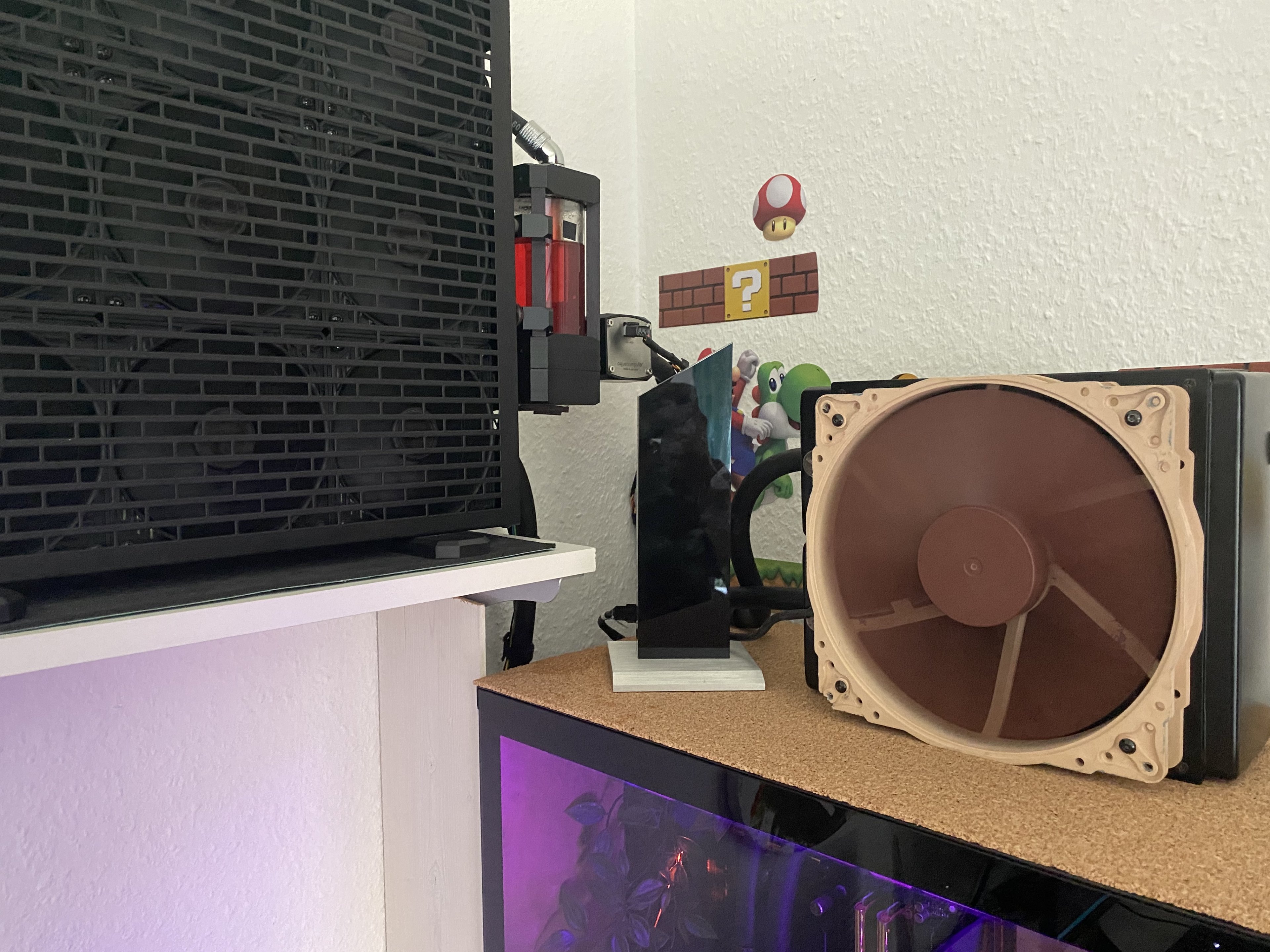

Hab jetzt nen anderen 200mm Radiator hier ;)

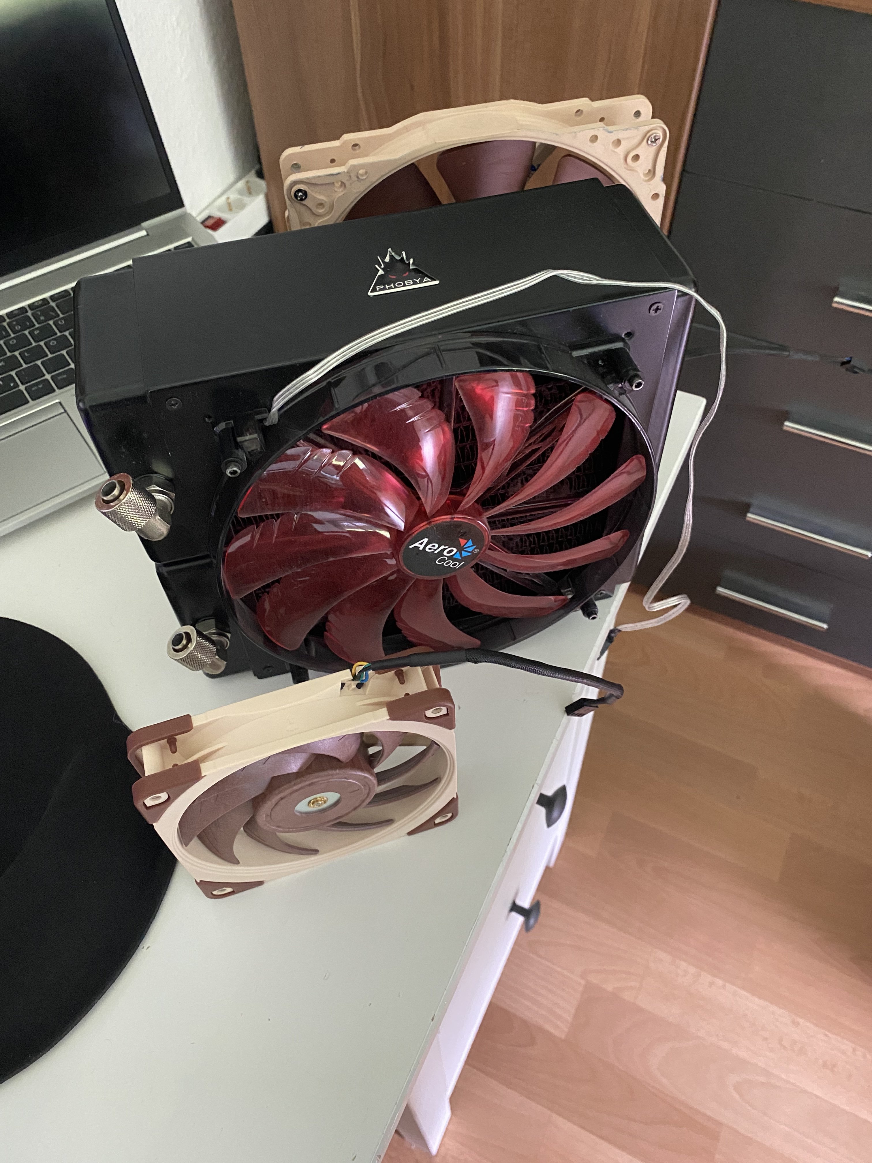

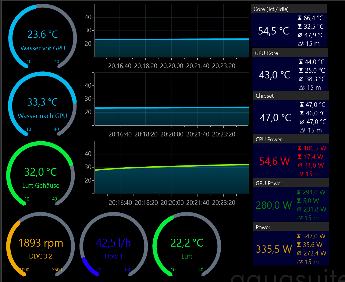

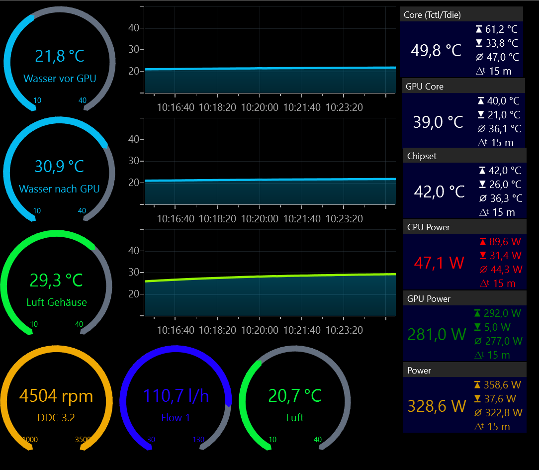

So mal Werte.
Nova 1080 + Phobya 200mm XT45 mit 1x A20 im Pull.
Der zweite A20 für Push/ Pull wartet noch.
Getestet mit 15 Minuten Furmark erstmal :)
Der Ryzen hat es muckelig im Abwasser der GPU.
Den undichten Phobya 200mm / 85mm werde ich mir noch in Ruhe ansehen und kleben, löten, schweißen wenn ich Lust habe ;)
Marginal.
Aber das muss ich morgen weiter testen ;)
Wollte für weitere tests auf den zweiten A20 warten.
Reaktionen: FUSION5
So.
Hab doch mal nebenher laufen lassen.
Anmerkungen:
  • Umgebungsluft raus ist gut 1,4 Grad kühler
  • Das kommt der Gehäuseluft und PCH zugute
Ansonsten ist das Delta bei den Sensoren wie gesagt marginal anders als mit weniger als der Hälfte Durchfluss.
Immer noch ein sehr hohes Delta. Ohne Kalibrierung der Sensoren bleibt das mit einem Fragezeichen versehen.

Im Idle delta sind es zwei grad (der nach GPU hat zwei grad mehr)
Und ja.
Ich könnte auch den Aquaero ohne den Rest vom PC anschließen und dann ans Notebook.
Aber Meh. Aufwand :D
Oder ich gleiche die beiden Sensoren einfach direkt nach Kaltstart an...offset beim zweiten.
Wenn ich an den Radiatoren fühle ist das kaum warm...Ich glaube nicht das ich über 30 Grad Wasser habe
