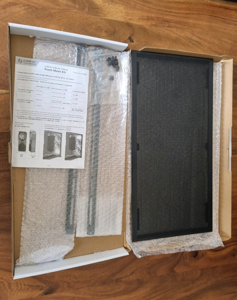

Wie wäre es mit benutzen?
Sinusspass
- Sep. 2018
- 2.355
Wieso, Frontscheibe weg, Mesh hin. Ganz einfach, sollte in 5 Minuten gemacht sein.
Sinusspass
- Sep. 2018
- 2.355
Eins nach dem anderen. Dass da Mesh ist, animiert doch förmlich dazu, damit auch etwas anzufangen.
Da gibt es nur echt nichts zu kühlen. Die CL30 bei mir laufen unter 40°C.minimii schrieb:Mal gucken ob ich sie dann auch diesmal unter Wasser setze. Oder meinen Corsair RAM Lüfter wieder nutze![]()

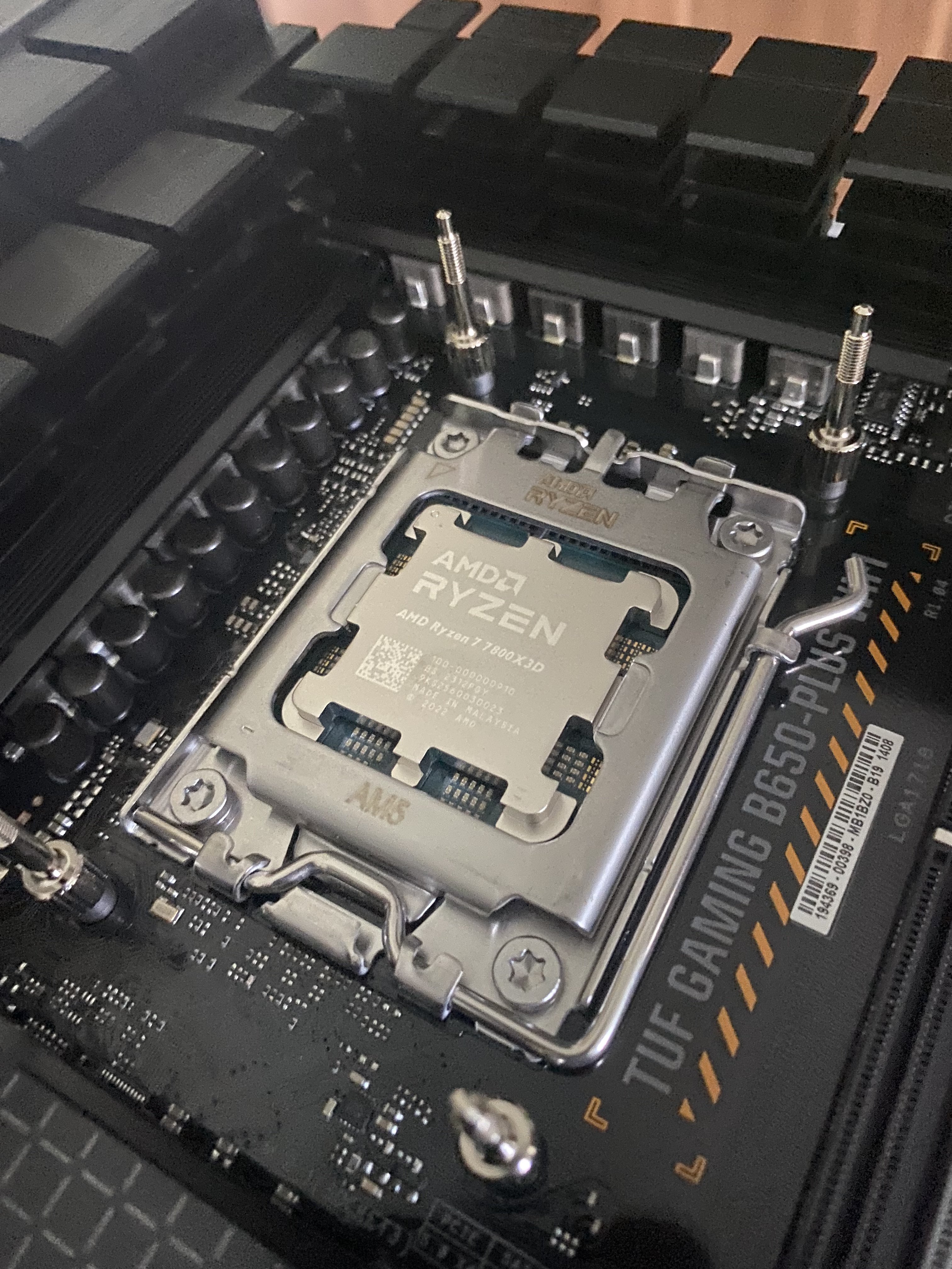

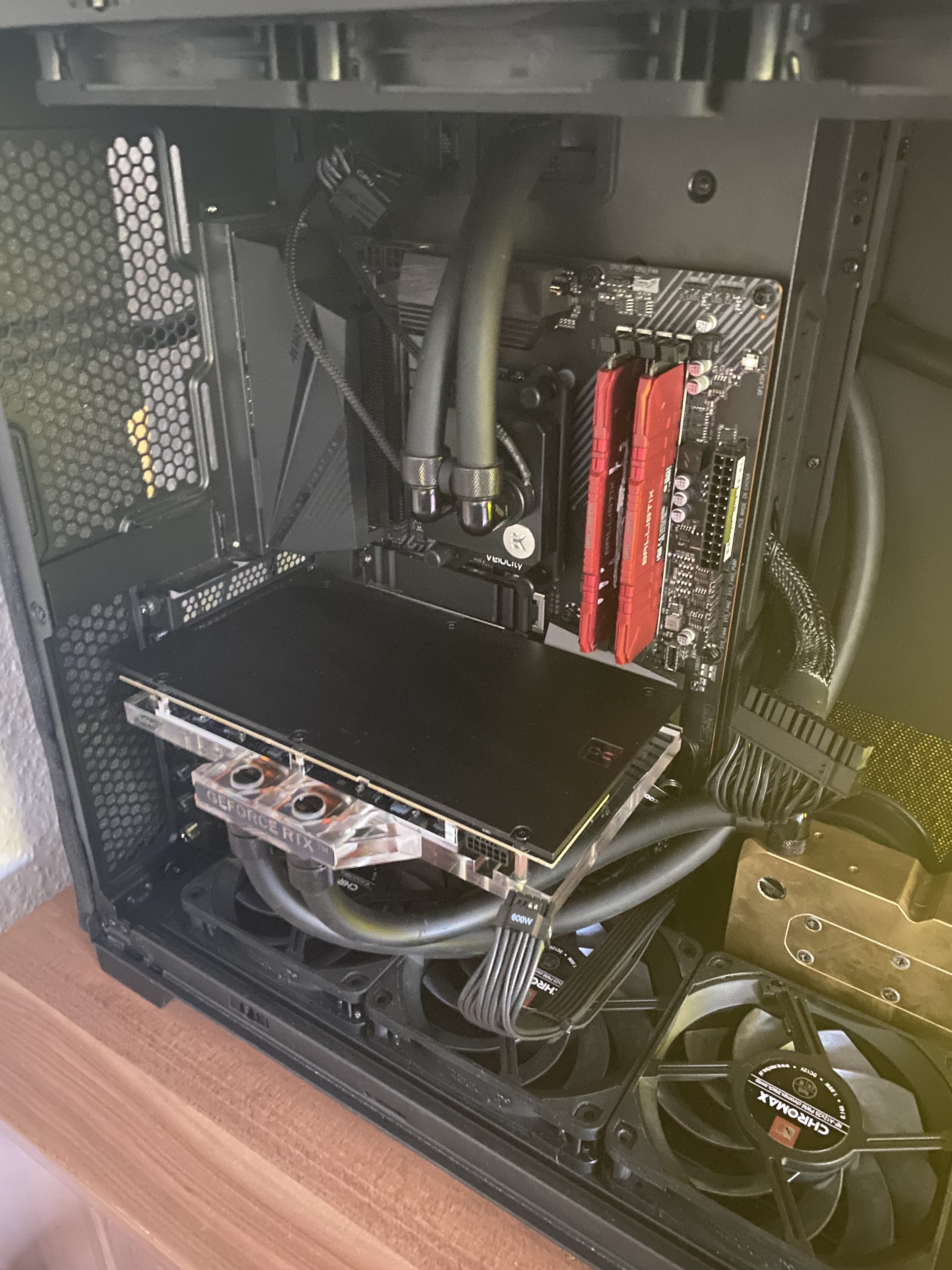

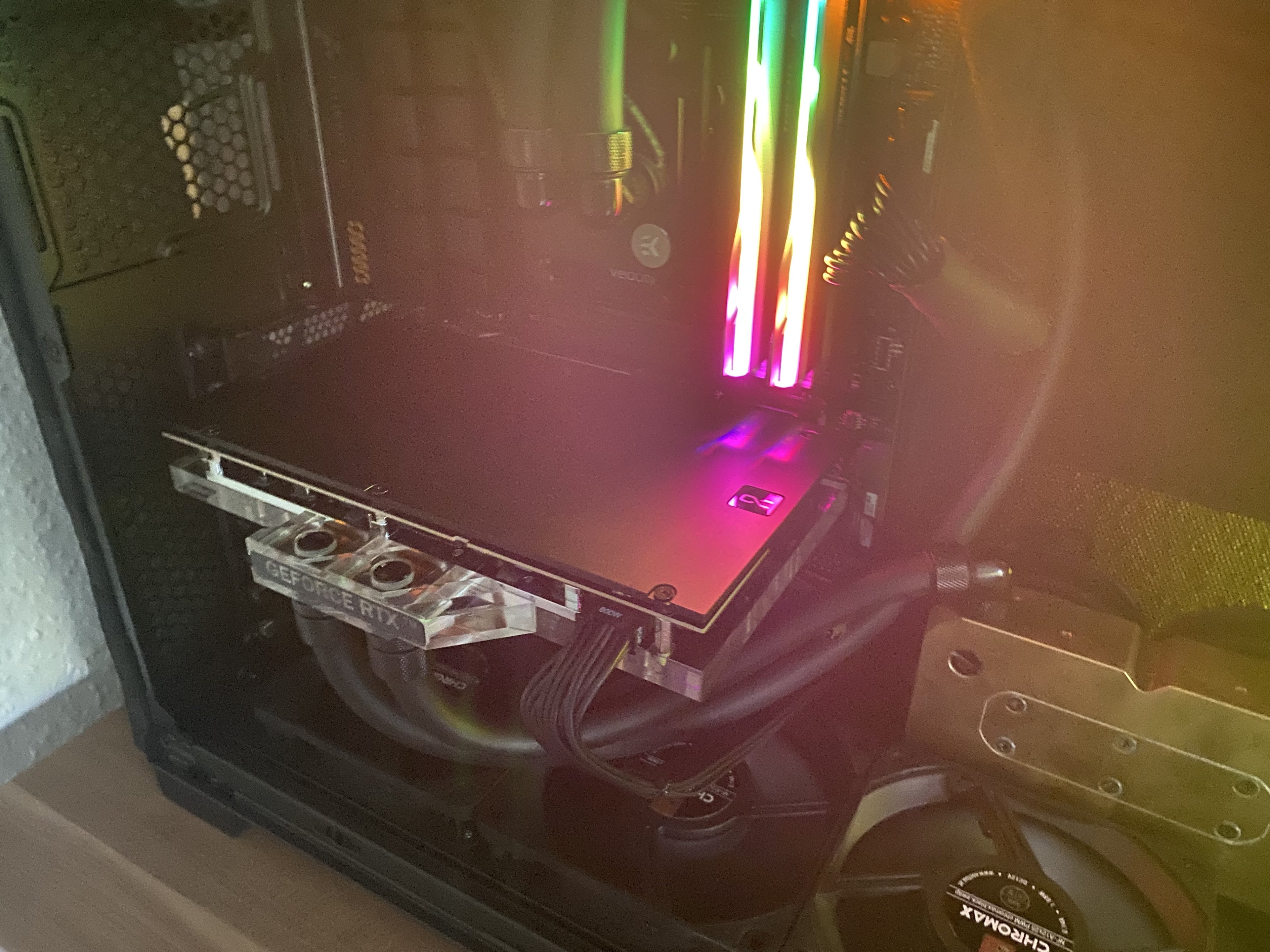

Nachtrag.
Umbau ala minimii.
Kiste läuft.
Ich will benchen.

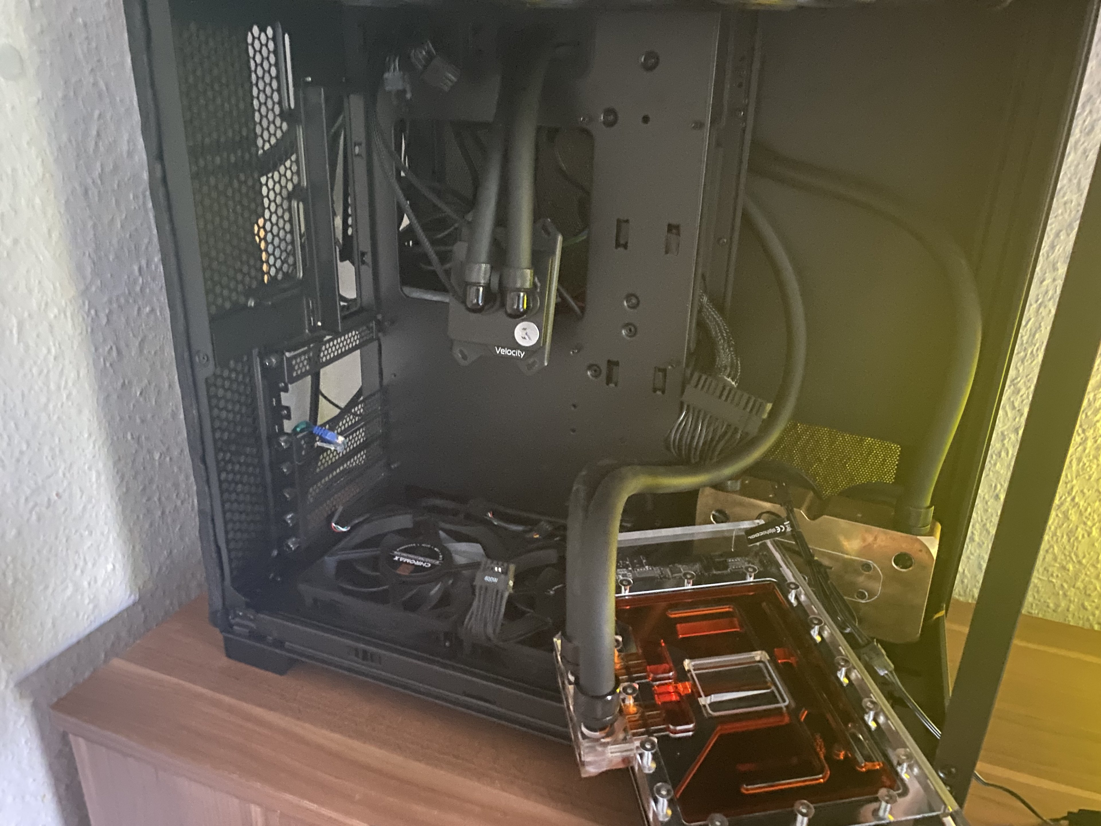

Mach dich nackig.

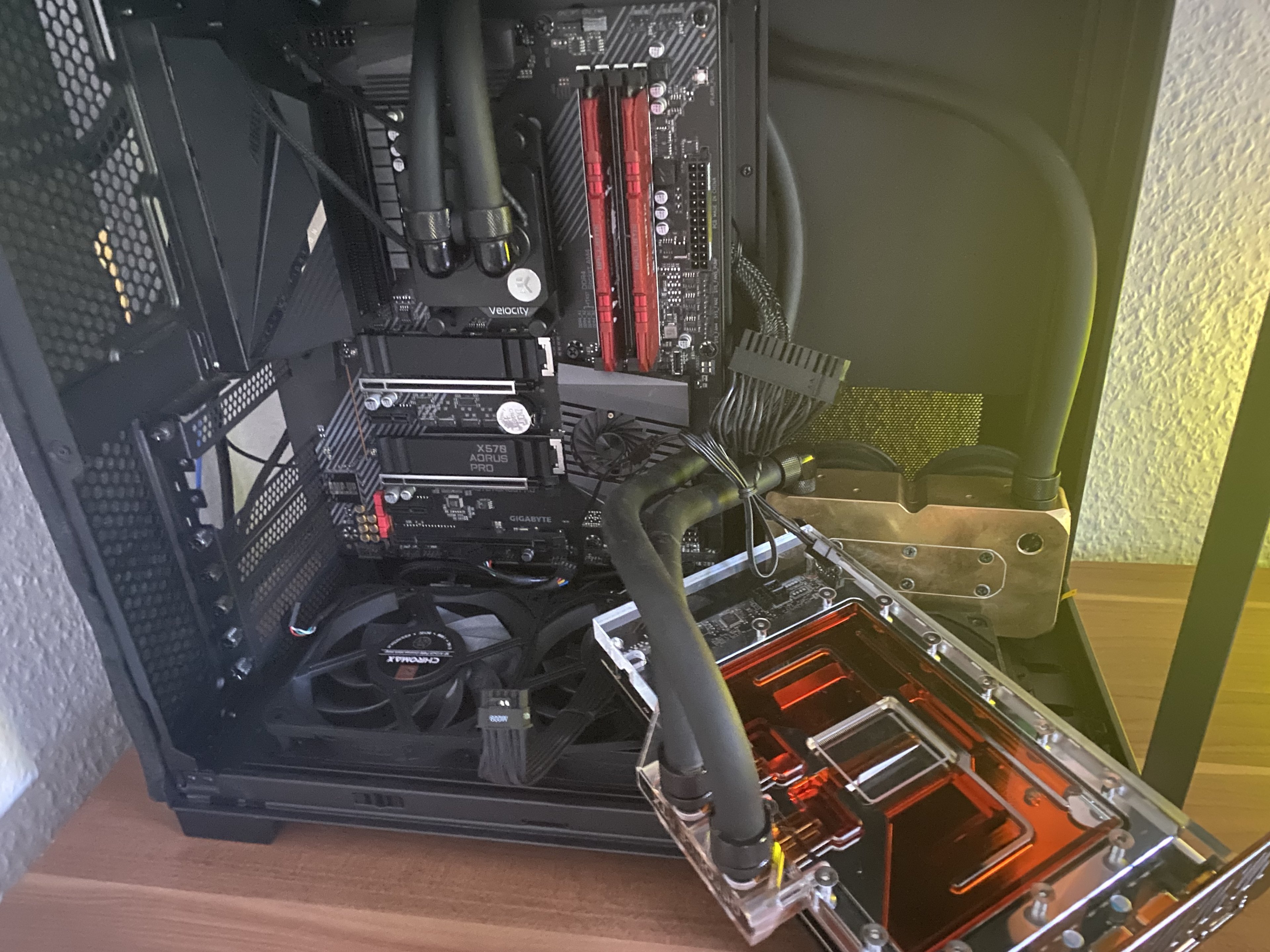

Erstmal alles an Kabeln vom alten Board entfernen.
Und noch mehr.
Der Schlauchweg reicht um die Grafikkarte "beiseite" zu legen.
War ne gute Idee

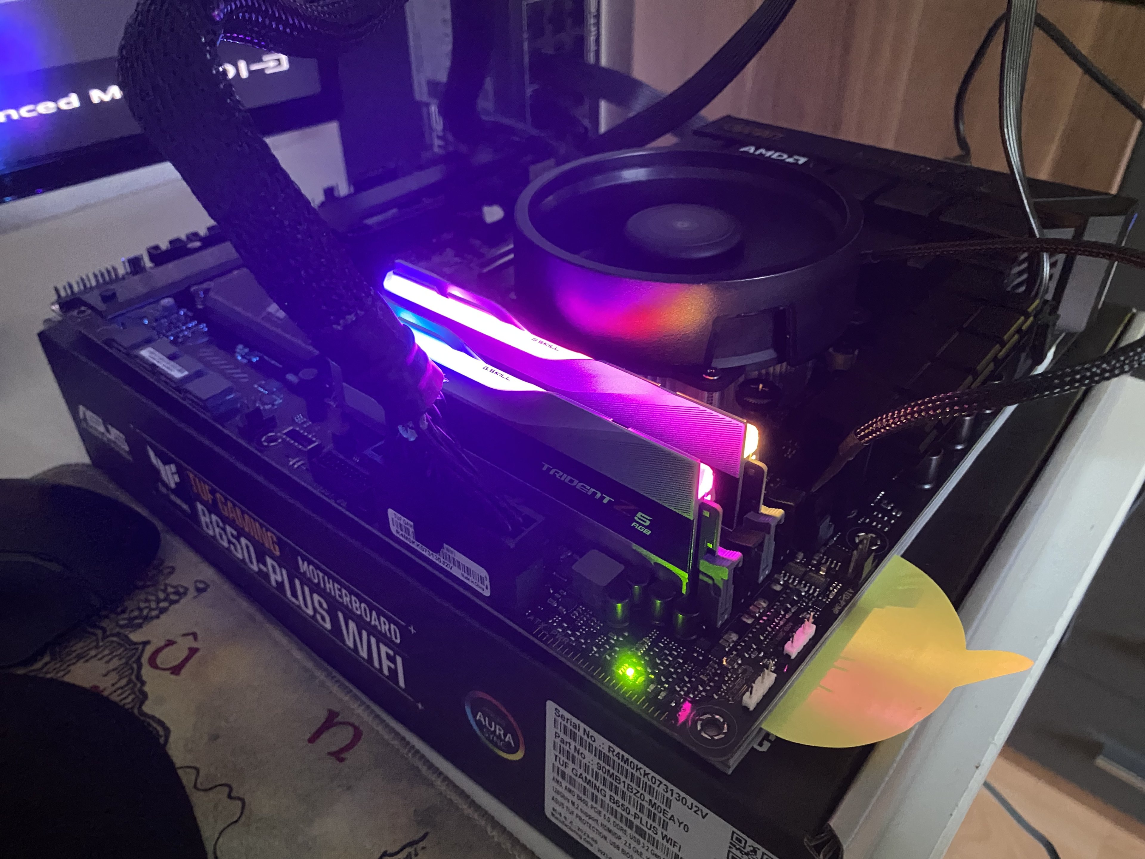

Zauber Zauber..
Altes Board schwupp und weg
Neues Board drin und alles drauf.
Let the Benches begin...erster CPU Score sieht passend aus.
Mal schauen wie der Velocity mit dem 7800x3d performt.
Umbau ala minimii.
Kiste läuft.
Ich will benchen.
Mach dich nackig.
Und noch mehr.
War ne gute Idee
Zauber Zauber..
