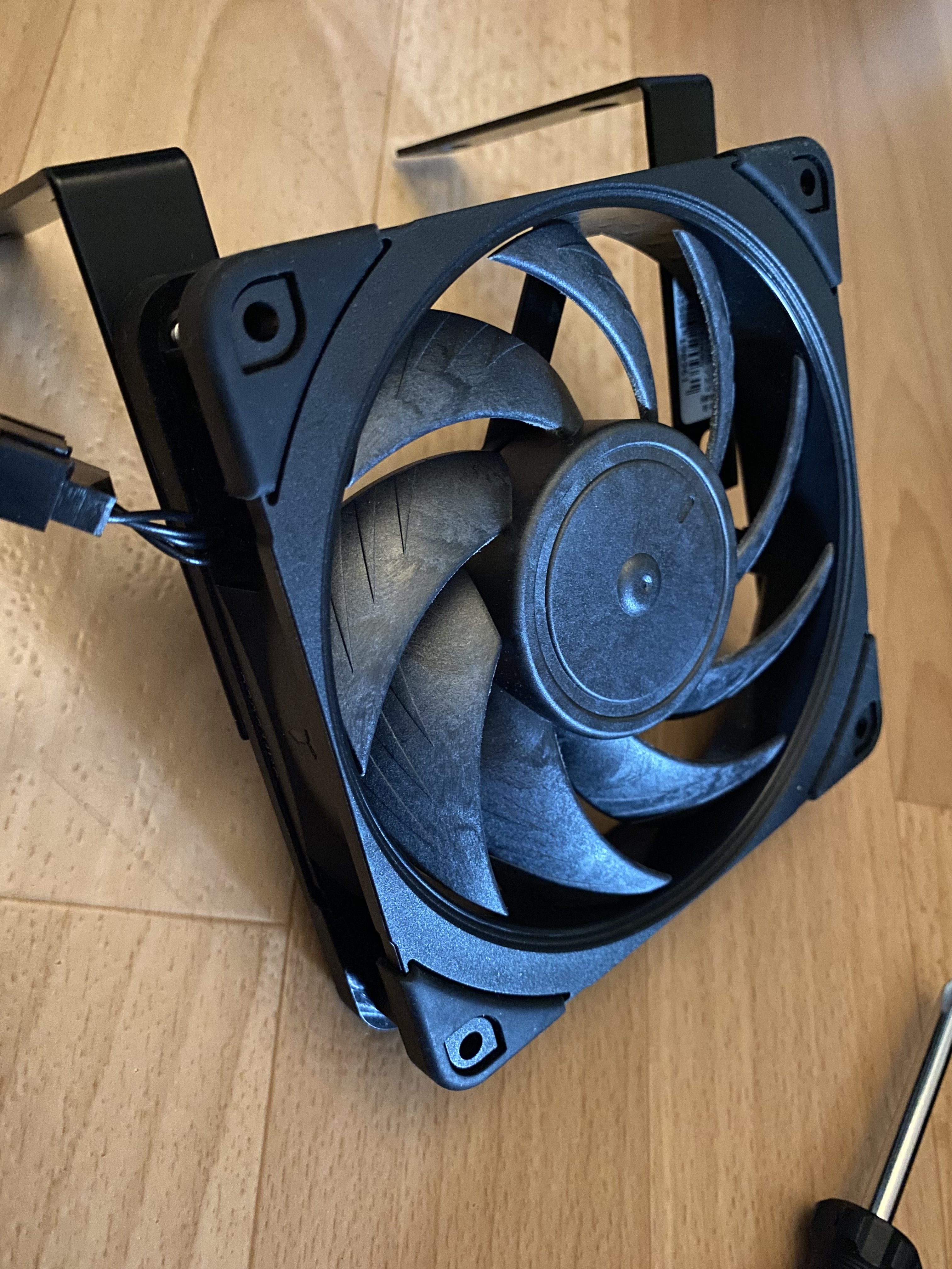

Hab grad erstmal festgestellt, dass ich den Velocity mit den neuen Standoffs montiert habe.
Aber ohne die Plastik Washer.
Die waren ja noch auf de alten Board :D
Naja. Temperaturen passen ja.

Schlechter/besser.
Vorher habe ich keine.
Aber ich dachte, wenn ich = oder über 1,4v bin schadet etwas Luftzug net :D

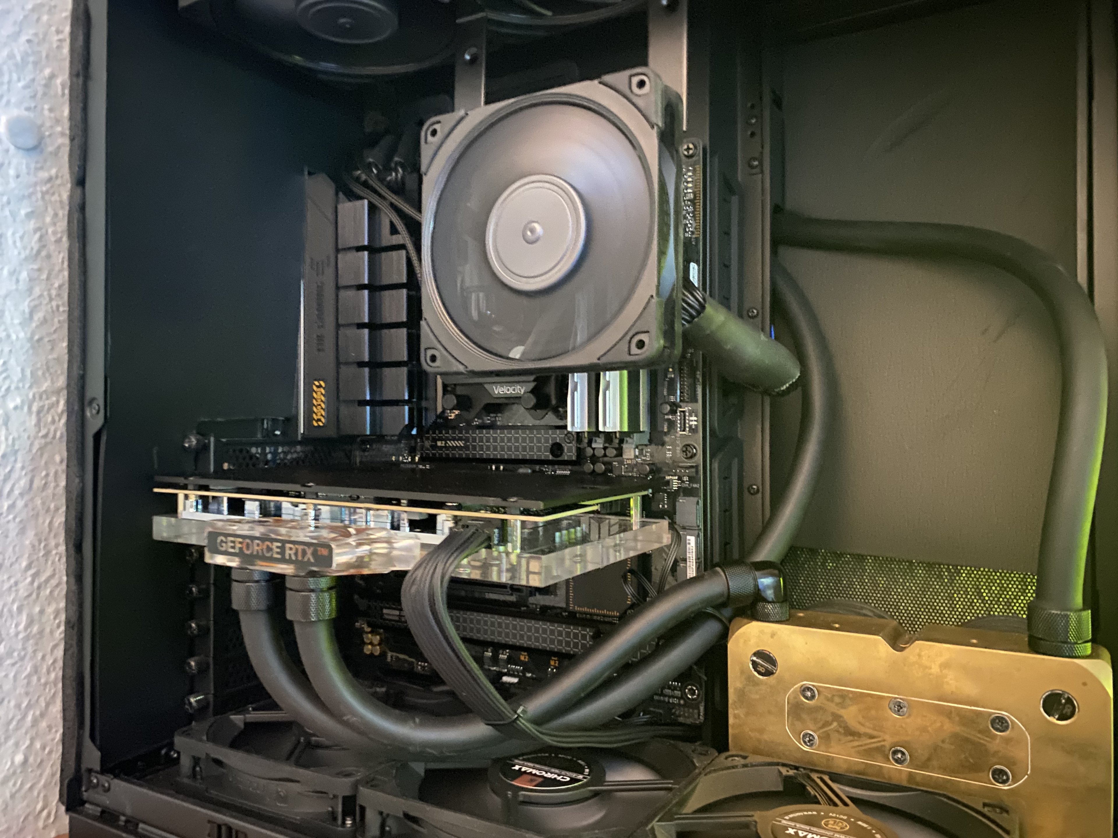

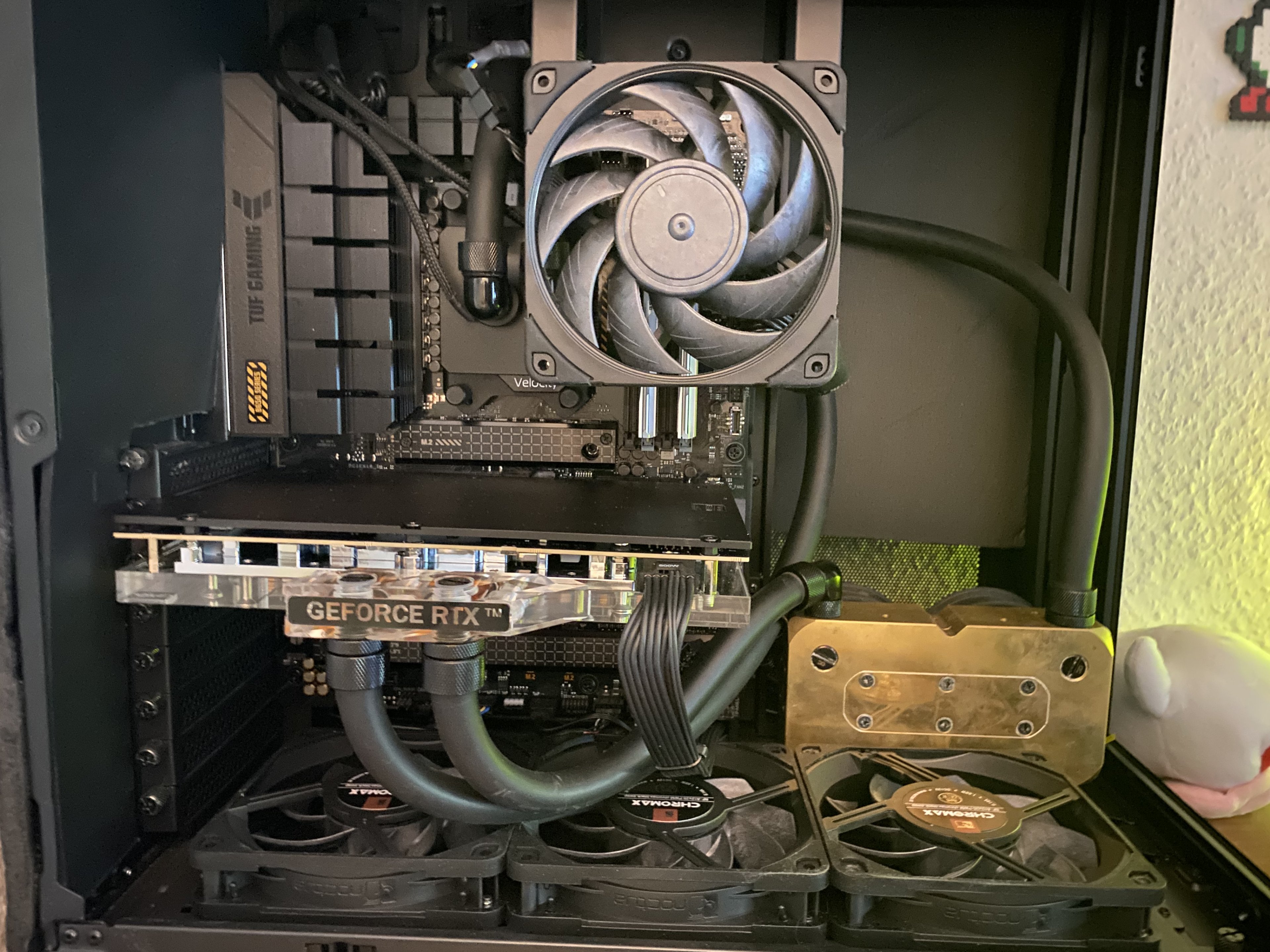

So.
Heute habe ich Kryonaut Extreme aufgetragen.
Und die Plastikwasher montiert.
Max 77,4.
In Summe also gut 5 Grad weniger.
Die Daten sind auch halbwegs vergleichbar zum letzten Mal, Wassertemperatur quasi auf Raumluft:
