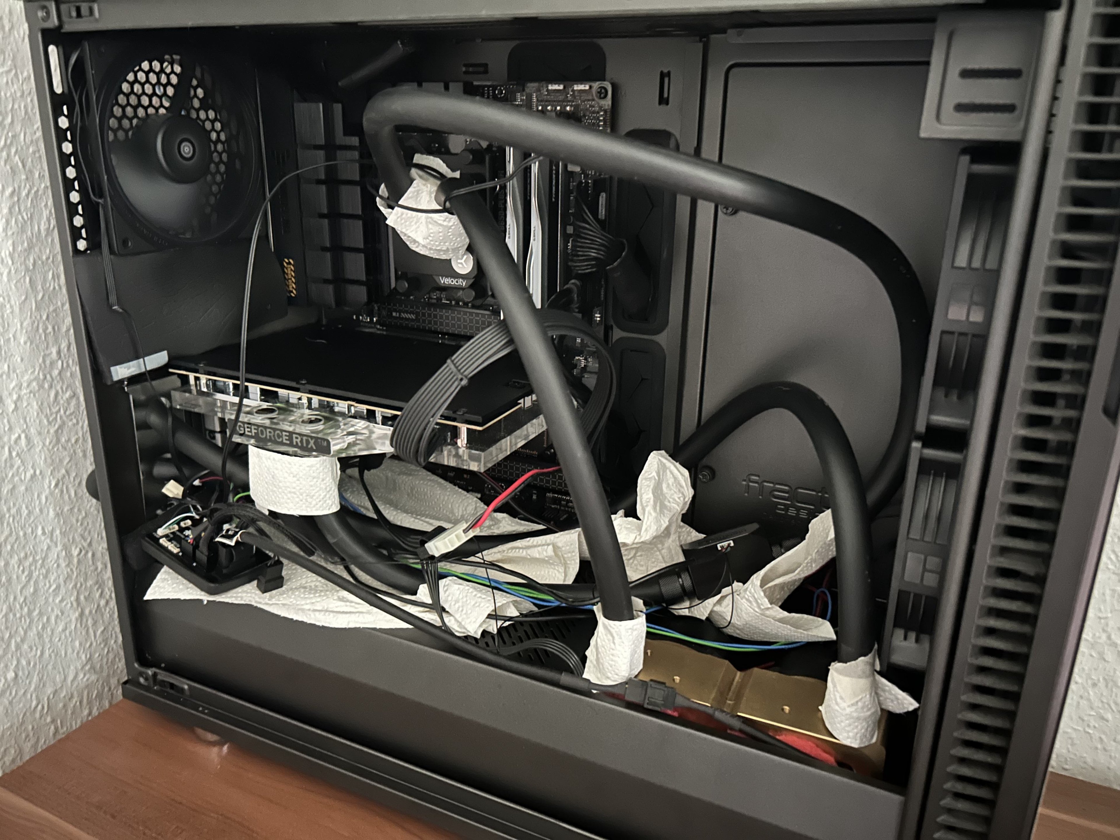

Der Liquidhaus EXT mitsamt 480er ist aus dem Kreislauf wieder raus.
Nun ist er demontiert.
Ich hab noch günstig nen Heatkiller Tube 200 DDC mit DDC3.2 geschossen....mal gucken was ich damit so machen werde.

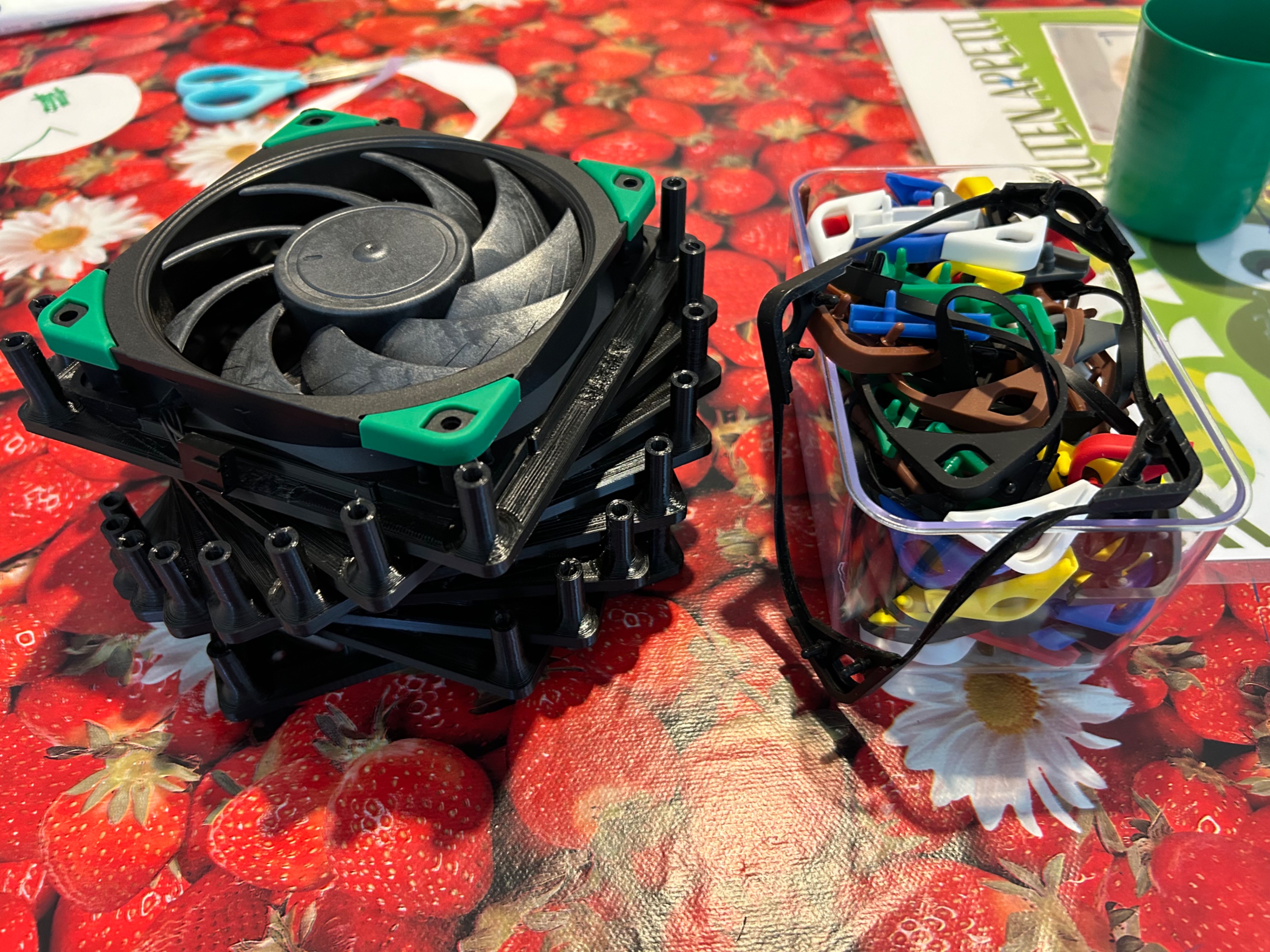

Es gibt die lustigen 120mm auf 140mm Adapter von Noctua.
NA-SFMA1.
In Summe ca. 60€ für die Anzahl die ich brauche.
War mir bisher zu teuer, Ruhe gelassen ahts mir keine.

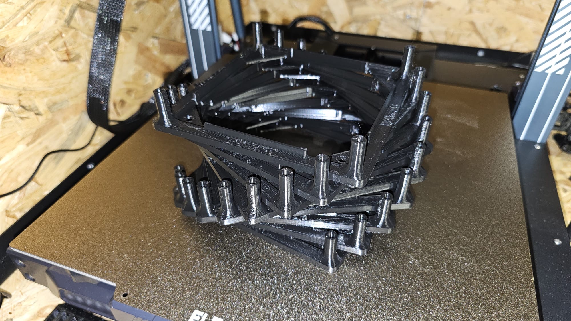

Dann habe ich jedoch 3D Druck Pläne im Netz gefunden:
https://www.printables.com/model/329726-na-fma1-120140mm-adaptor-for-noctua-120mm-fans/remixes
Long Story short: im Luxx im passenden Thread rum gefragt.
Es hat sich tatsächlich ein sehr netter Luxxer gemeldet. Sogar aus der Nachbarschaft.
Perfekt.
Ergebnis:
Prima.

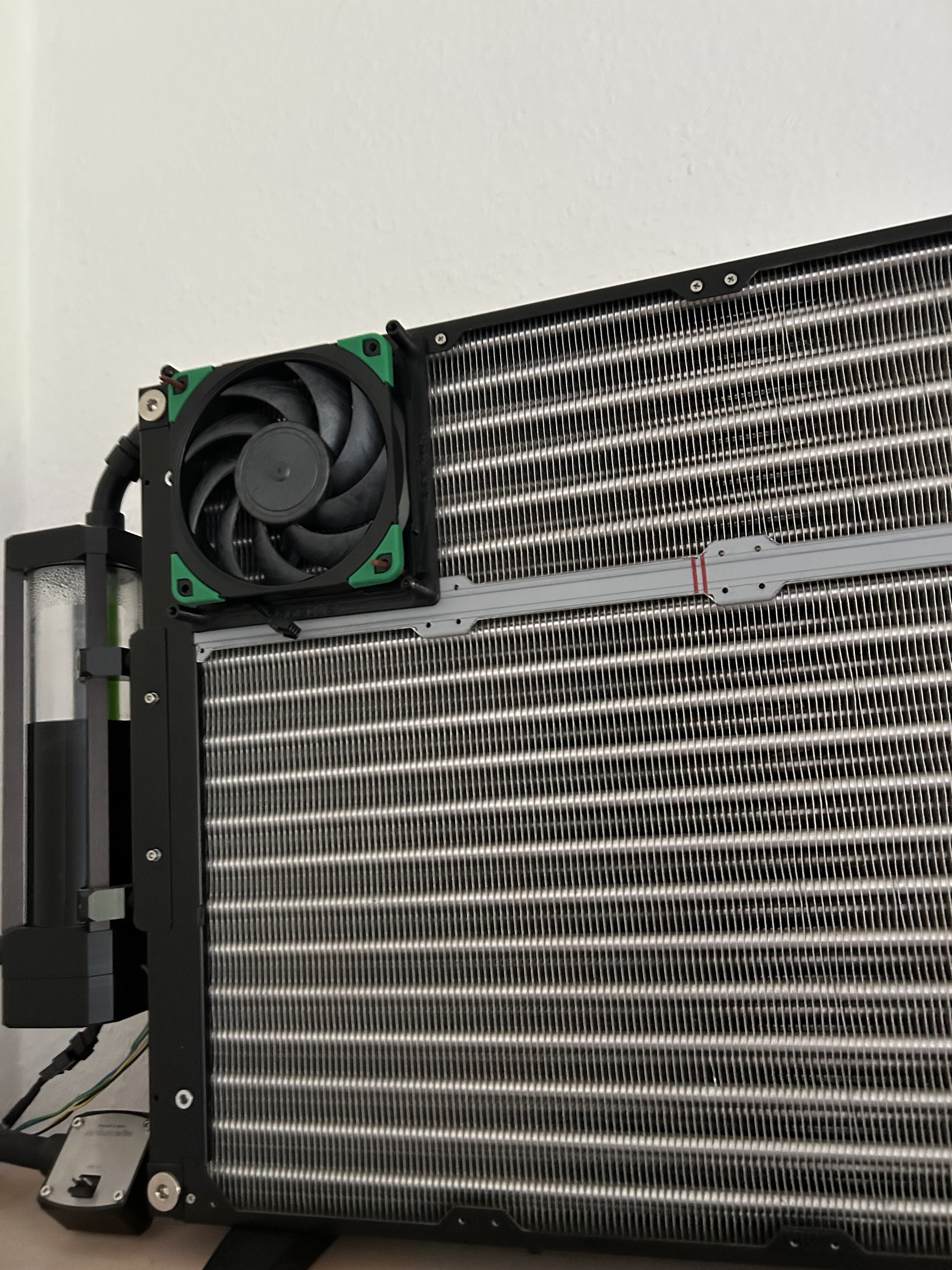

Weiter geht's:
Passt wunderbar.

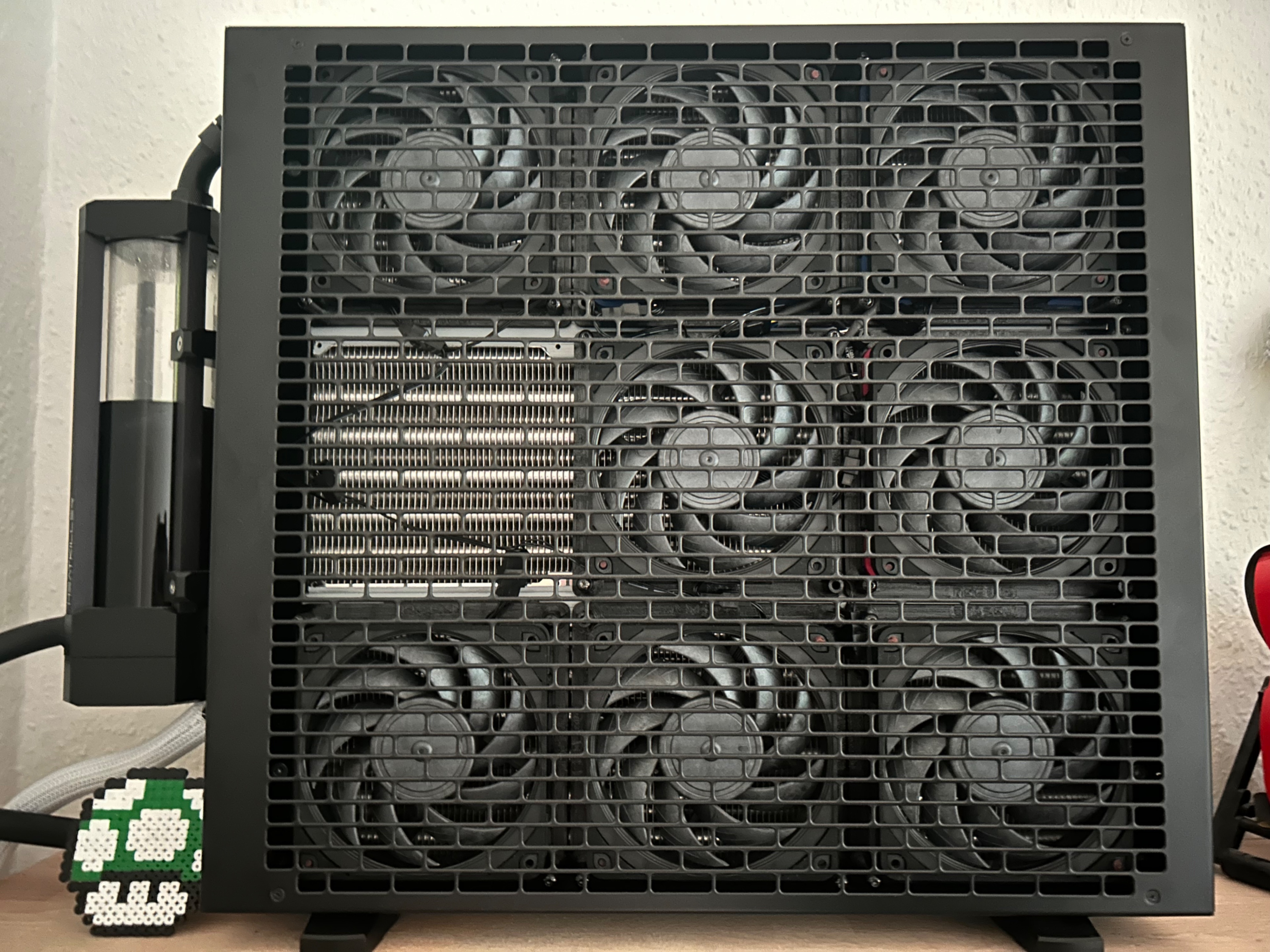

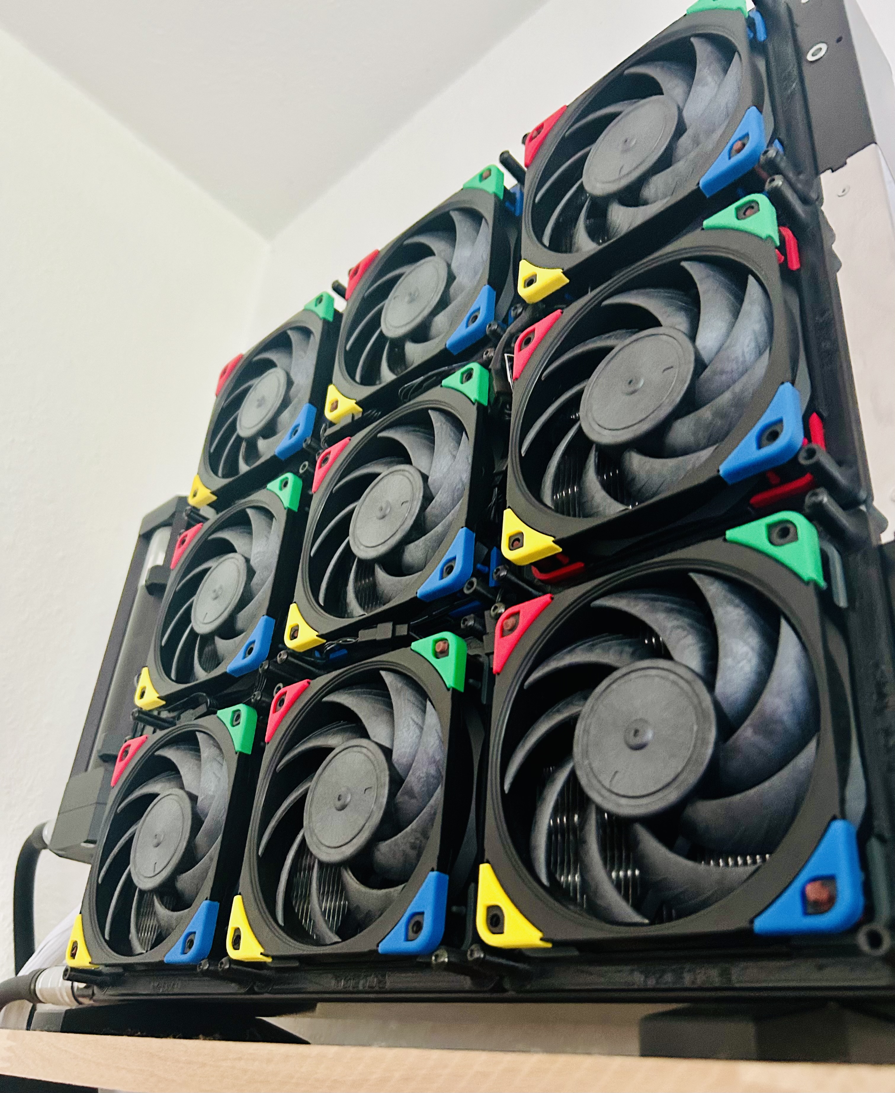

Das ist nun der Status quo.
Leider fehlt mir ein schwarzer noctua 🤣🤔 Naja. Bestellt.

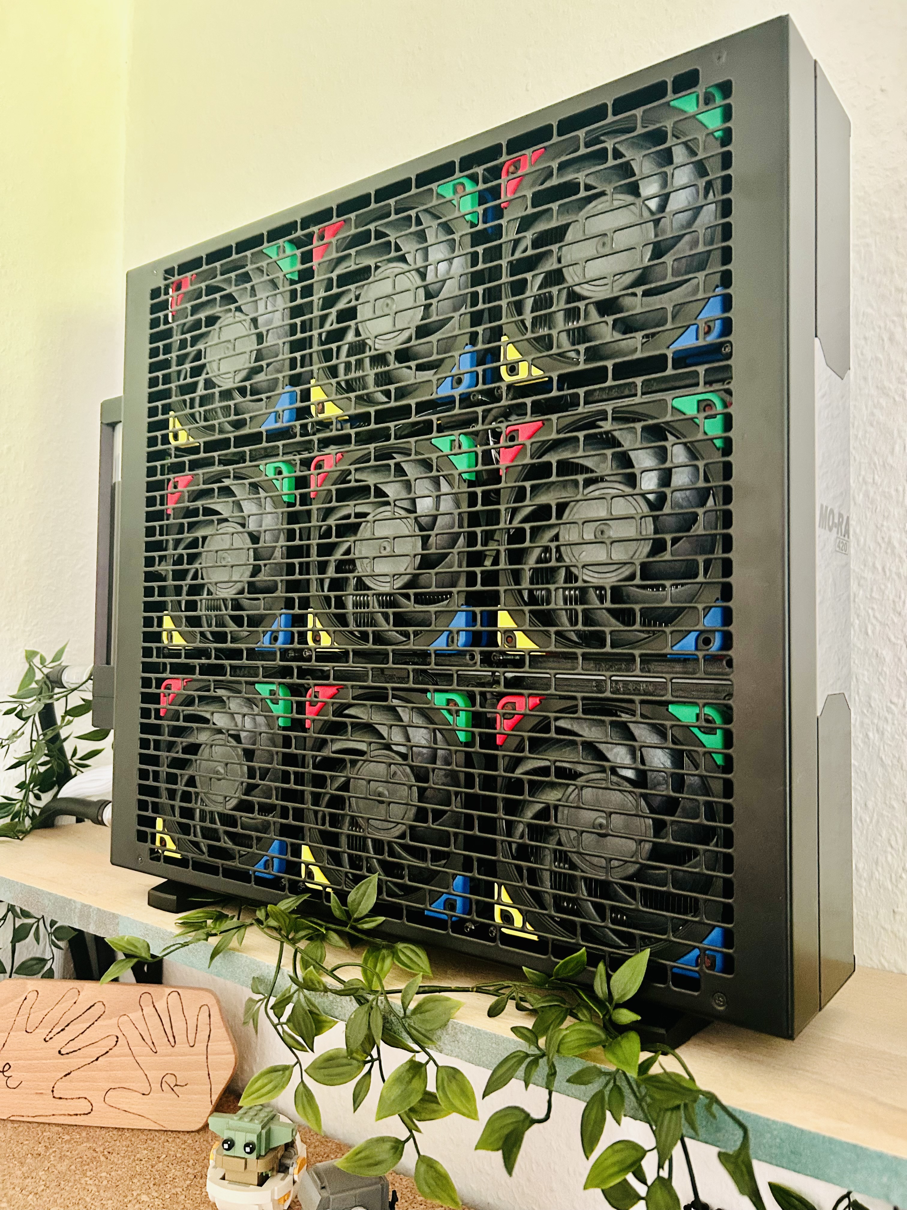

Luxus ist....Wenn man bei Amazon NA-SAV2 Anti Vibrationsbefestigungen per Express bestellt.
Ich sollte tatsächlich doch ein paar mal häufiger überlegen was ich wegschmeiße.
Temperaturen mit den 8x Noctua sind übrigens top.
Das Delta Wasser zu Luft ist nach ersten Messungen etwas mehr als 1 Grad geringer.
Mit dem letzten werden es bestimmt 2! 🤣🤣
Die Lüfter drehen mit knapp 700rpm...da wo ich sitze höre ich davon nix. Das war das primäre Ziel 🤓

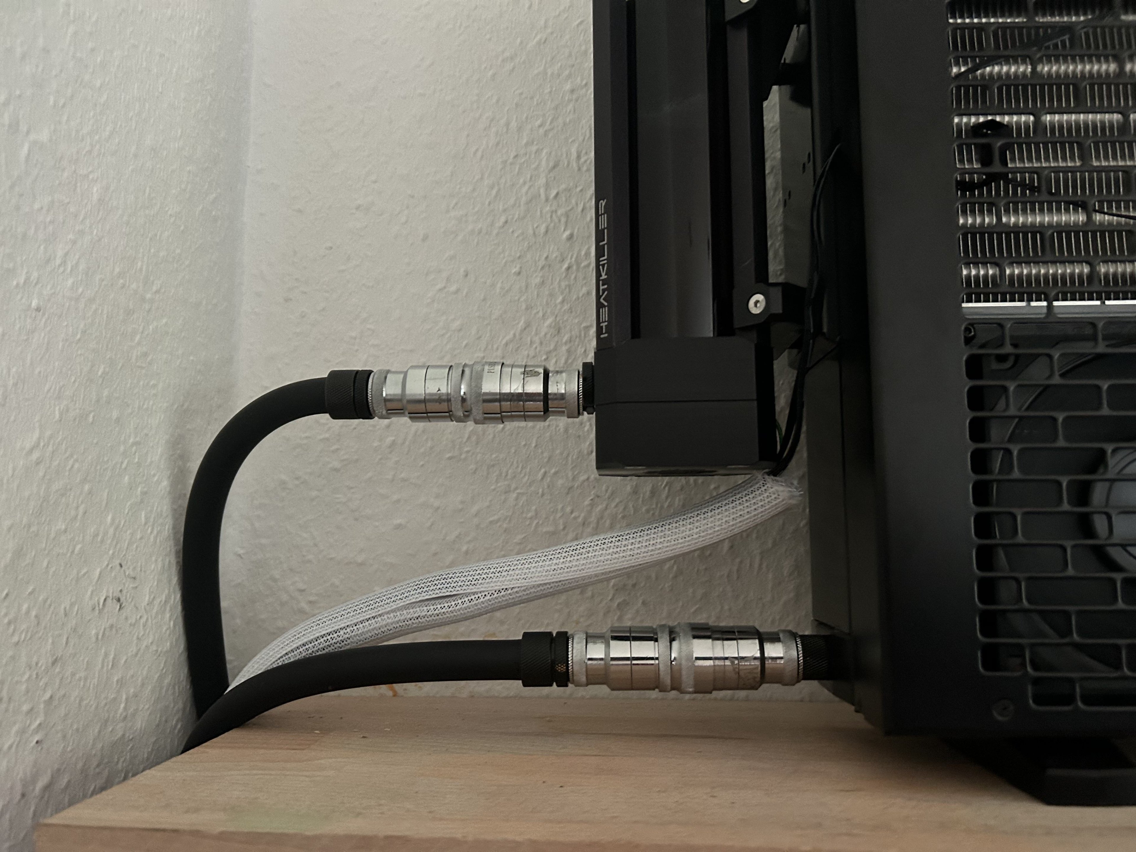

Die Schnelltrenner habe ich nun direkt am Mora bzw. AGB angebracht.

Du wills mir sagen, das 4 20 mit 350rpm weniger Luft bringen als 9 12 mit 680 RPM.... Aber die kleineren sind bestimmt auch lauter, oder? Hast du denn den 1 Grad Luftwärme unterschid mitkalkuliert? Im endeffekt sind es blos ca 1° Unterschied (also 21,5 bei den kleinen, und 22,1 bei den grossen)
Sind 350 rpm nicht leiser wie 680??
- Dez. 2020
- 6.530
1. Die A12x25 performen besser...
2. Ich nehme hier Delta Werte....8,7 ist die Differenz Wasser zu Luft....
3. Die A12x25 sind leiser.
Alles andere würde keinen Sinn machen.
Ich hab erwartet, dass es leider wird bei schlechteren Temperaturen.
Jetzt ist es sogar leiser bei besseren Temperaturen. Top.

Was verstehst du unter BESSER??minimii schrieb:1. Die A12x25 performen besser...
Du willst mir sagen das 680RPM bei 9 12cm Lüfter leiser ist als 350rpm bei 20cm Lüftern??minimii schrieb:3. Die A12x25 sind leiser.
- Dez. 2020
- 6.530
Ich weiß ehrlicherweise nicht was daran unklar ist....Oder ich hin grad zu faul es nochmals zu erklären 🤣
Die A12x25 sind leiser ja. Es sind auch einfach die besseren Lüfter.
Mehr Leistung durch höhere drehzahl macht = mehr gefördertes Volumen.
und dennoch leiser.
und dennoch leiser.

Würd ich ja verstehen, wenns n anderer Hersteller währe, aber so sind doch beide von Noktua. Einzige unterschied kann noch sein das die 20 gebraucht gekauft wurden, und die 12 Neu. Aber sowas würdest du ja nie machen....minimii schrieb:und dennoch leiser.
Normal sind doch die grösseren leiser da sie mit weniger RPM den grösseren Luftvolumen fördern. 🤔

Dir fehlt kaltes weißes RGB, damit hast du locker nochmal 9 Grad weniger.minimii schrieb:Mal Eckdaten mit 9x a12x25@680rpm
15 minuten Furmark mit 450W:
- 30,2 Grad Wasser Delta 8,7 Grad zur Luft
Letzter Lauf mit A20 Pull @350rpm war 32,3 Grad, bei 10,2 Grad Delta. Das hatte ich bereits mit 8x a12x25 verglichen.
Ich finde die Lüfter optisch sehr schön, denn ich habe 9x P12 (PWM) von Noctua in Braun drauf verbaut. Gab die Lüfter damals noch nicht in Schwarz. Habe zwar kein Vergleich zu den 200 mm Lüfter, aber 120 mm Lüfter von Noctua sind mit etwa 600 U/min immer noch recht leise.
Zwei A12x25 Noctua Lüfter habe ich auch intern auf meinem oberen Radiator verbaut.

Naja die A20 werden bei 350 upm schon leiser sein und wenn du die auf 400-450 hochdrehen lässt, performen die wieder besser. Zusätzlich hat man deutlich weniger Kosten bei noch viel weniger Montageaufwand.
- Dez. 2020
- 6.530
Nein sind sie nicht. Wie oft noch?
Bei 350rpm sind sie für mich hörbar.
Ich habe den Umbau ja nicht aus Jux gemacht...Auf meinen zwei Nova 1080mm damals hatte ich auch zuletzt a12x25....Mit dem Wechsel auf Mora und A20 war ist immer etwas unzufrieden.
Bis auf einen Chromax hatte ich die Lüfter alle hier...Kosten also fast null
