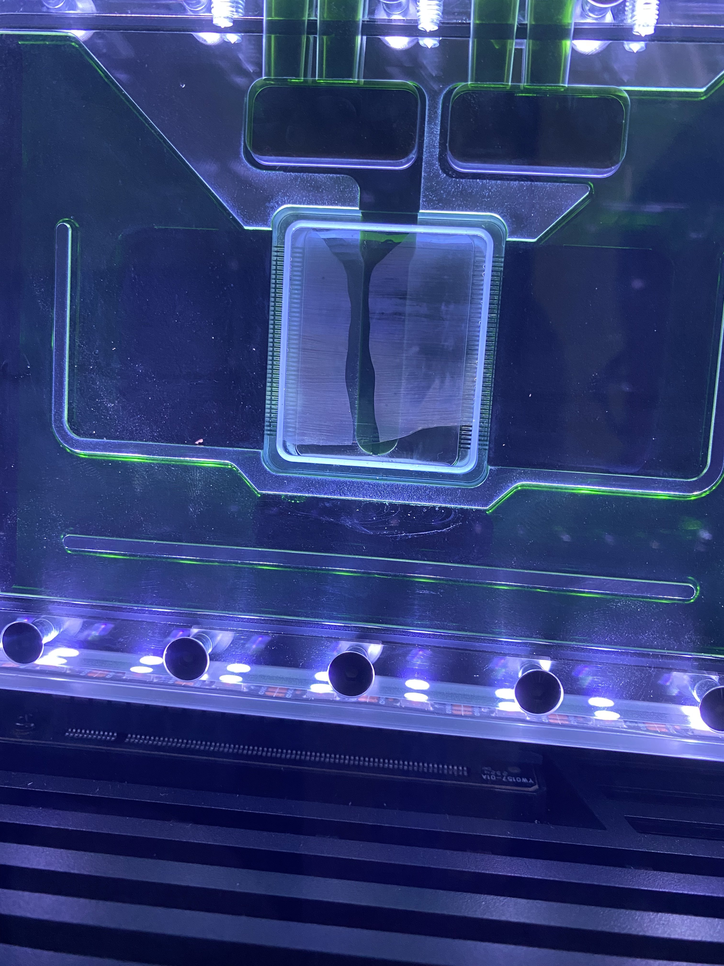

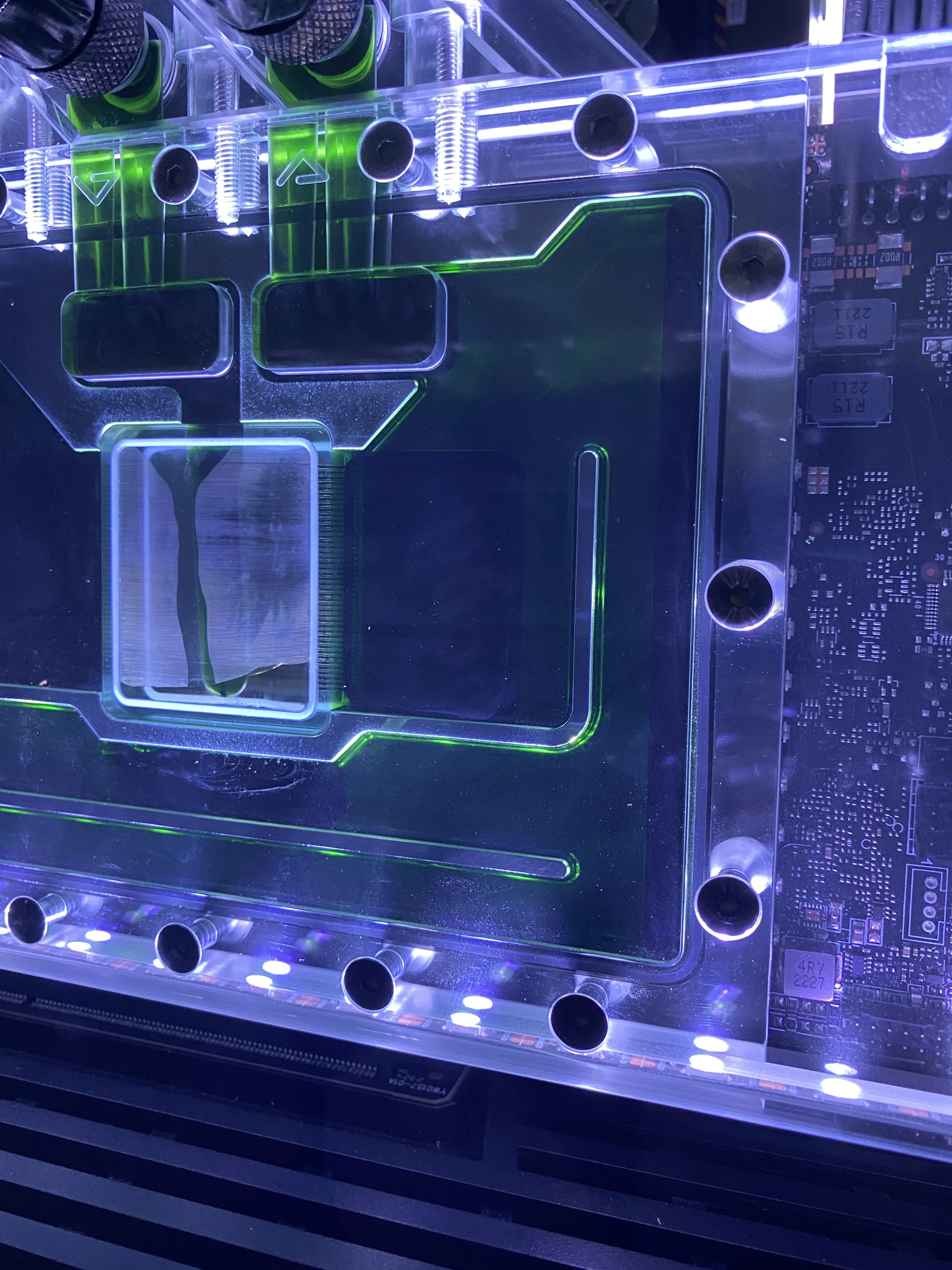

Ich würde das gerne weg bekommen.
Rund um die Jetplate ist das Acryl blind.
Allerdings nicht komplett, mittig ist es klar.
Viel durchfluss hilft nicht.
Daher weiß ich nicht, ob spülen reicht.
"Schwitzt" das DP Ultra hier? Kenne so Spuren vom AGB.
Aber eig dürfte an der Stelle nix hinkommen, oder?
