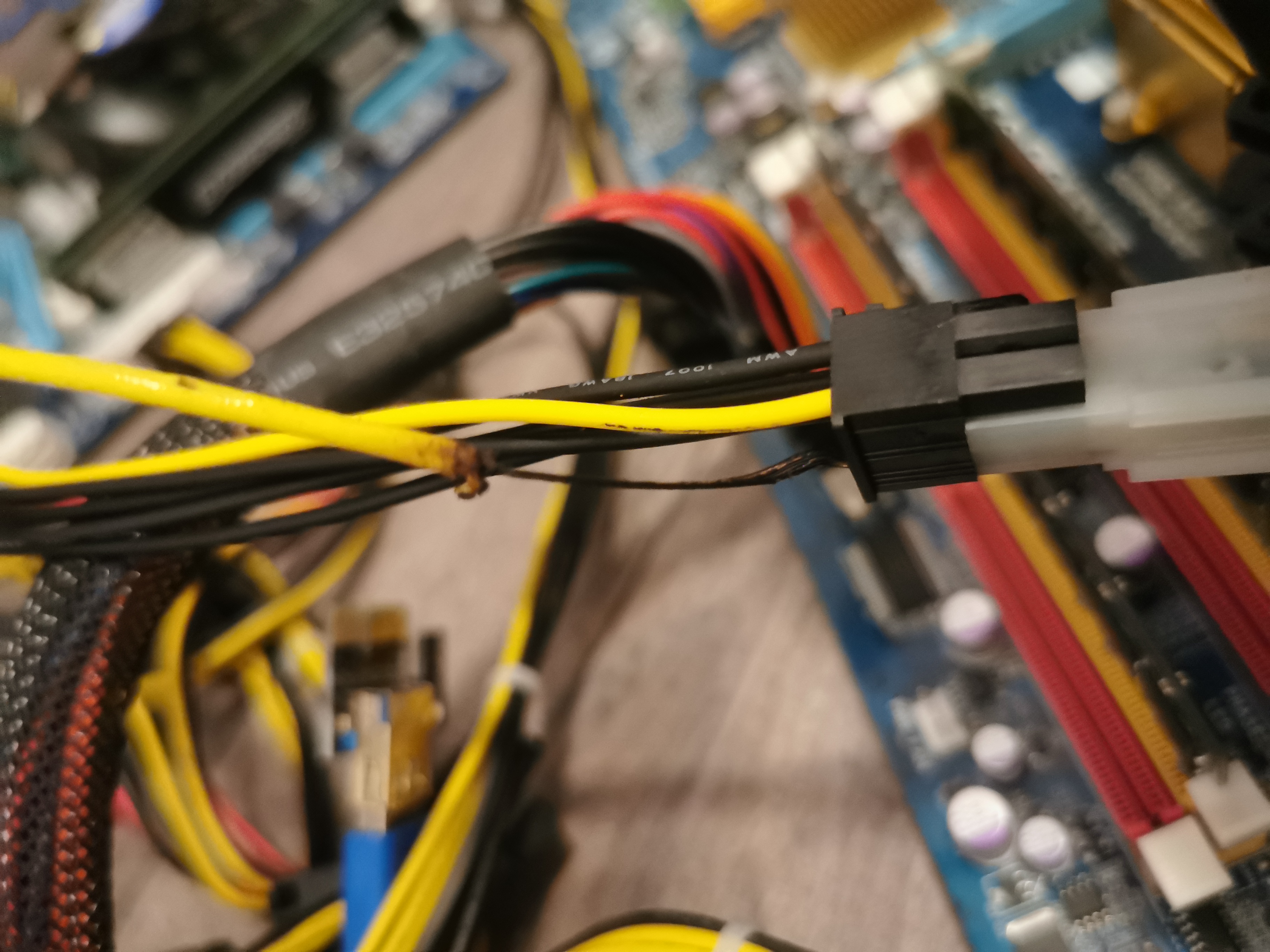

Naja ich hab jetzt ein 1600 Watt Netzteil mit einer 90er Effizenz, darf ich das Kabel so nicht splitten? (Siehe Foto) Hat mir alles weg gebrannt...

Das sieht aus als hättest du an ein 6Pin PCIe Kabel ein 4Pin CPU Kabel gepackt?

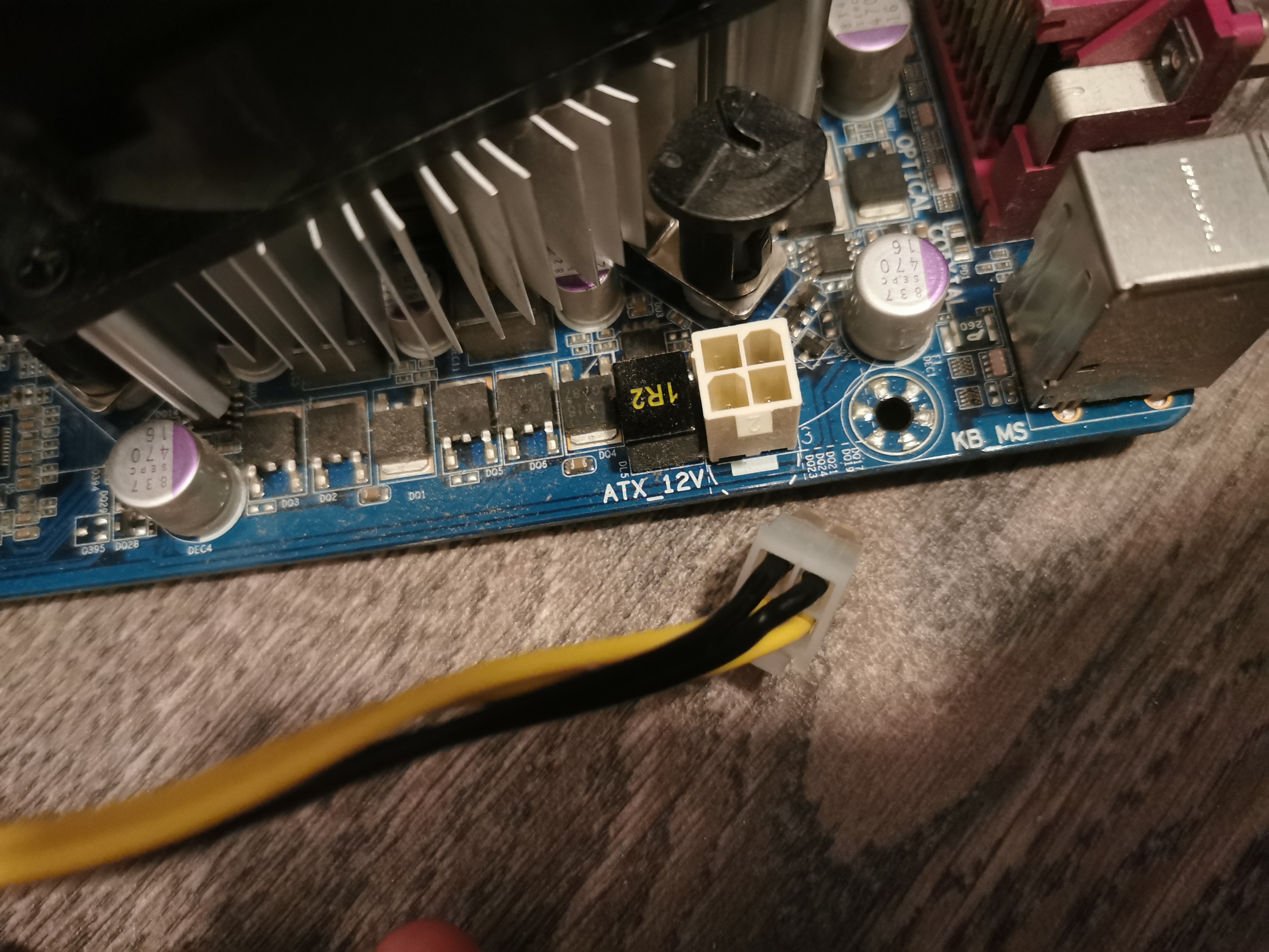

PS: Du hast hoffentlich nicht versucht ein 6-Pin PCIe-Kabel mit dem ATX-Stromanschuss des Mainboards zu verbinden?! :o :o

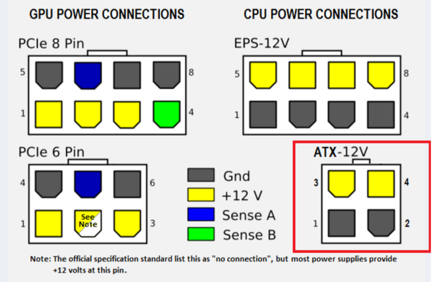

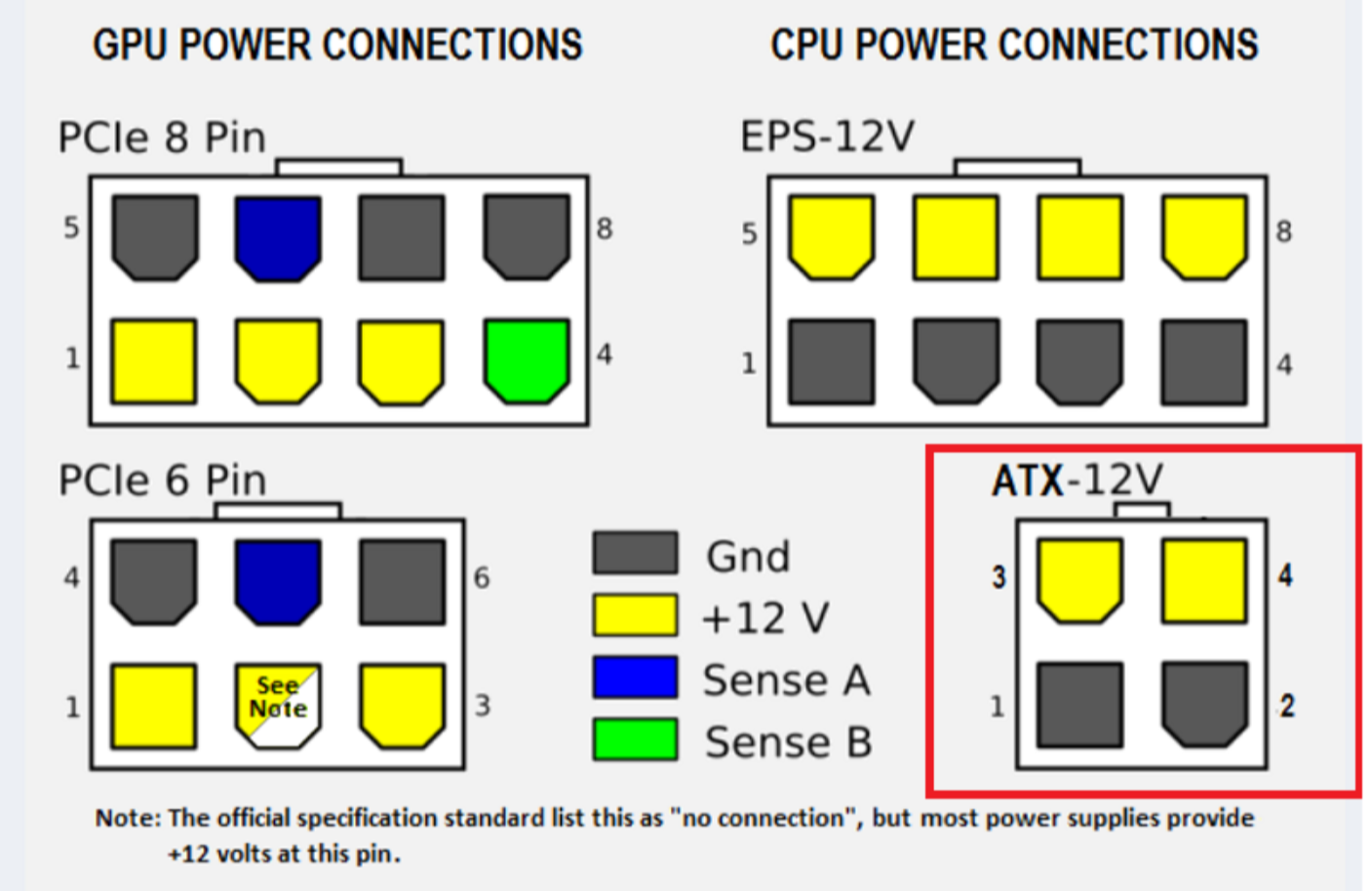

Genau, ATX- und PCIe-Stecker haben eine unterschiedliche Adernbelegung. Sollte man nicht verwechseln, außer man hat eine gute Feuerversicherung.

In einem 6-Pin PCIe Stecker sind zwei 12V Leitungen. Das Kabel ist für max. 75W spezifiziert.
In einem 8-Pin PCIe-Stecker sind drei 12V Leitungen. Das Kabel ist für max. 150W spezifiziert.
Wenn du da jetzt drölfzig Adapter dran machst, überschreitest du die Spezifikation.
Und wenn das nur so Billigst-Adapter sind, mit geringem Kabelquerschnitt und schlechten Steckern, dann gibt es schöne Widerstände, alles wird warm, dann heiß, dann gibts Flammen...

Sieht man auch an seinem Foto an den verschiedenen Adernfarben... neben dem verschmorten Gelben ist ein Schwarzer, der auf der Gegenseite auch auf einen Gelben geht...
Zur Vollständigkeit halber... mächtiger Badaboom
Ist aber auf der anderen Seite auch unnötig dumm gelöst das scheinbar eine 4Pin ATX Verlängerung von der Steckerform auf einen 6Pin PCIe Stecker passt... mir so noch nie aufgefallen.

Btw. warum hast du überhaupt versucht den 4-Pol ATX-Stromanschluss des Mainboards über einen Adapter mit Strom zu versorgen?
Ich meine, selbst jedes billo Netzteil vom chinesischen Grabbeltisch hat so einen Anschluss...

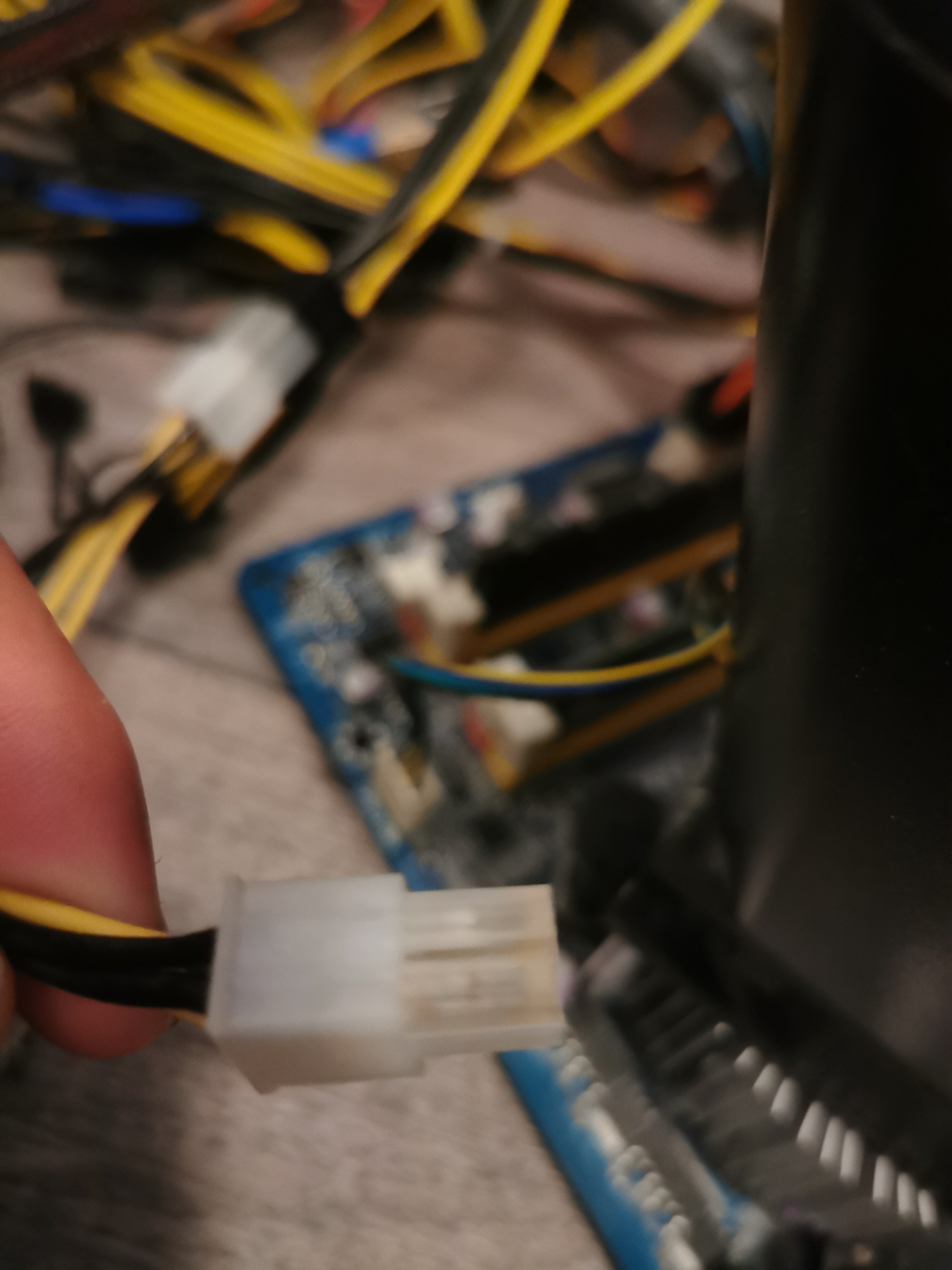

Mein Netzteil hat kein ATX-12V 4-Pin Stecker somit habe ich ein ganz normalen 6 +2 Pin Stecker auf 4 Pin verkleinert. Eigentlich kann man da nichts falsch machen, da ja Output 12V ist. "Betonung auf eigentlich"

Nachdem eRacoon die Belegung reingeschickt hat war mir sofort klar, wo der Fehler war.
Die 4 Pin Belegung hat man nicht an einem PCIe Anschluss anzuschließen.
+ und - müssen schon richtig angeschlossen sein, ich dachte wenn es rauf passt, dann passt es rauf. Nicht nachgedackt ein "Viereckiger" Pin passt auch auf einem "abgerundeten" Pin ^^.
