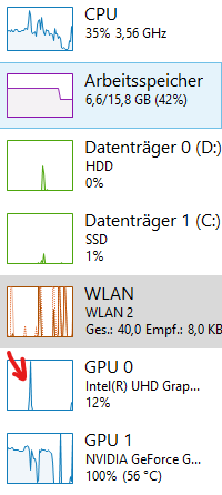

seit ich vor wenigen Wochen umgezogen bin und meinen PC wieder in Betrieb genommen habe, gibt es ein Problem. Beim üblichen Gebrauch funktioniert alles super. Bei schnelleren Spielen (Rocket League & Valorant) kommt es ca. minütlich zu ca. 1 sekündlichem Stottern, was natürlich extrem unschön ist.

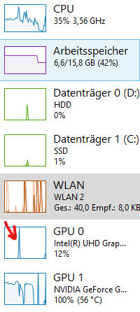

Anfangs habe ich das Problem auf das Internet (250er Kabel bei Vodafone, Speedtest zeigt 240 MBit/s) geschoben. Nach mehreren Telefonaten mit der Hotline und einigem herumprobieren konnte kein Problem gefunden werden. Dann habe ich sogar das internet getrennt und bei einem Offline-Rocket League-Match das gleiche Problem gehabt. Nach einer gründlichen und vorsichtigen Entstaubung des PCs war das Problem weg. Zumindest für Rocket League. Heute habe ich nochmal Valorant gespielt und gefühlt kam das Stottern nun noch öfter vor. Hier ein Screenshot des Task Managers während des Stotterns:
Die GeForce hat einen Spike nach unten, die interne Grafikkarte einen großen Spike nach oben. In dem Moment dreht auch hörbar einer der Lüfter etwas hoch. Eine Analyse der Grafikkarte mittels DirectX zeigte keine Probleme. Die Temperaturen während des Spielens gingen nicht über 82 °C hinaus (recht konstant).
Was kann ich noch tun, bzw. wo kann das Problem noch liegen?
Danke für eure Hilfe!

Die "Momentanzeige" im Taskmanager bringt leider NULL Info -solange Du die nicht auf einem zweiten Monitor hast und das Spiel minimiert oder im Hintergrund läuft, da das System sofort die Leistung drosselt bis du wieder reintabbst.
...100% CPU Auslastung für einen6 Kerner in Rocket League?
Das kommt mir abwegig vor.
Bist du sicher, dass da nicht irgendwas im Hintergrund läuft?
Der Spike bei der igpu kommt mir auch komisch vor.
Ist das beim Ruckler, oder beim raustabben?
Reaktionen: Geckoo, LukS und Physikbuddha
Der Task Manager lief auf einem zweiten Monitor. Das Stottern kam während ich im Spiel war, dann habe ich den Screenshot genommen.
Ich habe Valorant gespielt, nicht Rocket League. Ich weiß nicht, ob das zu hoch ist dafür.
Der hohe Spike bei der internen Grafikkarte ist genau der Ruckler. Gleichzeitig gibt es ja auch einen Spike nach unten bei der Hauptgrafikkarte. Das raustabben ist erst ganz am Ende passiert.

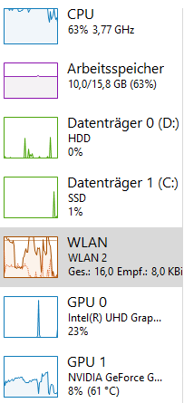

Es passiert auch wieder bei Rocket League, siehe Peak im Screenshot. Liegt also nicht an den Festplatten.
Manchmal ist es doch so einfach. Gerade habe ich eine Runde gespielt (Hintergründe haben nicht gewechselt) und es gab keinen einzigen Spike. Da es das Problem in meiner alten Wohnung trotz Hintergrundwechsel nicht gab, verstehe ich noch nicht, woher das kommt. Aber erstmal scheint das die Lösung zu sein. Falls nicht, melde ich mich nochmal.
