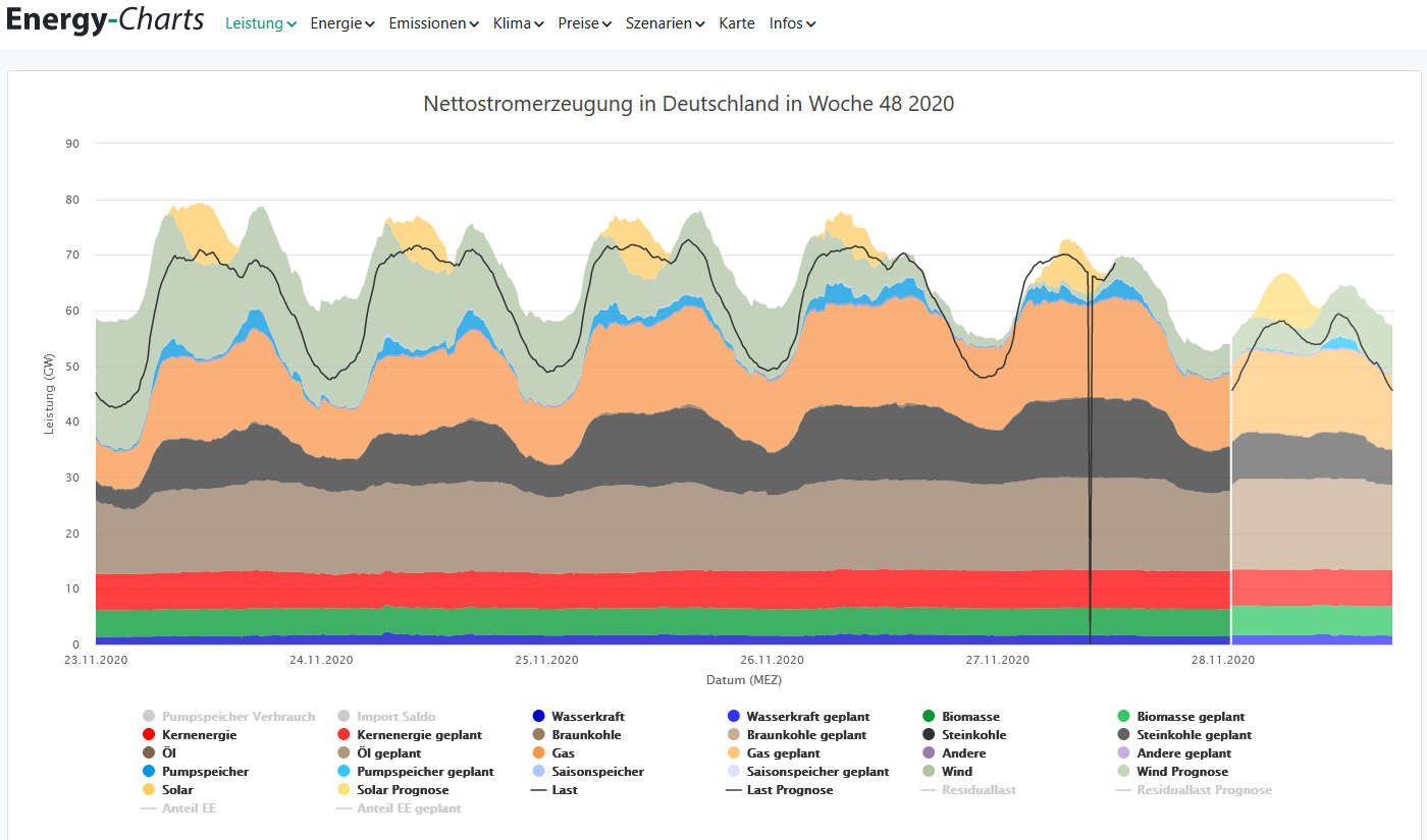

Gutes Beispiel der gestrige Tag...
https://energy-charts.info/charts/power/chart.htm?l=de&c=DE
(Die Seite ist vom Fraunhofer-Institut und wird mit den Daten der ÜNBs gespeist)
Die EE-Quellen (plus Pumpspeicher) konnten um die Mittagszeit ca. 18 GW an elektrischer Leistung bereitstellen, die Gesamtlast betrug ca. 70 GW. Die Unterdeckung von ca. 52 GW konnte nur mit thermischen Kraftwerken gedeckt werden. Die EE-Quellen hätten für 18/70 = ca. 25 %. gereicht. D. h. bei einer rollierenden Lastabschaltung hätte jeder Verbraucher 6 Stunden Strom zur Verfügung gehabt, die restlichen 18 Stunden wäre er abgeschaltet worden. Dabei ist noch gar nicht betrachtet, dass es industrielle Verbraucher gibt, die man wegen des Produktionsprozesses gar nicht abschalten kann und dass das Netz ohne die Kurzschlussleistung sowie der Blindleistungsbereitstellung der thermischen Karftwerke gar nicht betrieben werden kann.
Sich mit geförderten PV- und Kleinspeicheranlagen die Rosinen rauszupicken und keinerlei Verantwortung bzgl. der Stabilität ud Sicherheit des Gesamtsystems tragen zu wollen, aber gleichzeitig jeder Zeit das vorhandene Netz nutzen zu wollen (wenn die eigene Anlage nicht reicht), stellt keine Lösung dar.

Aber gerade die Speicher (auch E-Autos) sorgen doch genau dafür.
Erneuerbare Energien werden immer Schwanken.
Solar passt mit der Lastspitze (Mittags) recht gut zusammen, hilft also enorm.
Wind ist die Uhrzeit recht egal.
Schwankt aber von Tag zu Tag enorm. (siehe 24.11 und 27.11)
also muss man den Wind irgendwie über die Woche Verteilen.
Hierfür Braucht es viele Speicher.
