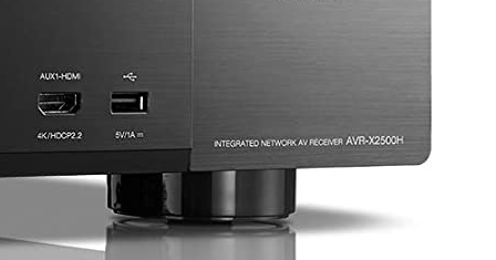

Was hab ich jetzt noch mal für einen AVR? Du hattest ja den gleichen. Denon 2400, 2500 oder 2600H? Vergesse ich immer wieder.
https://www.amazon.de/gp/product/B07DKJ3NMY/ref=ppx_yo_dt_b_search_asin_title?ie=UTF8&psc=1
Sollte eigentlich auch vorne am AVR stehen.

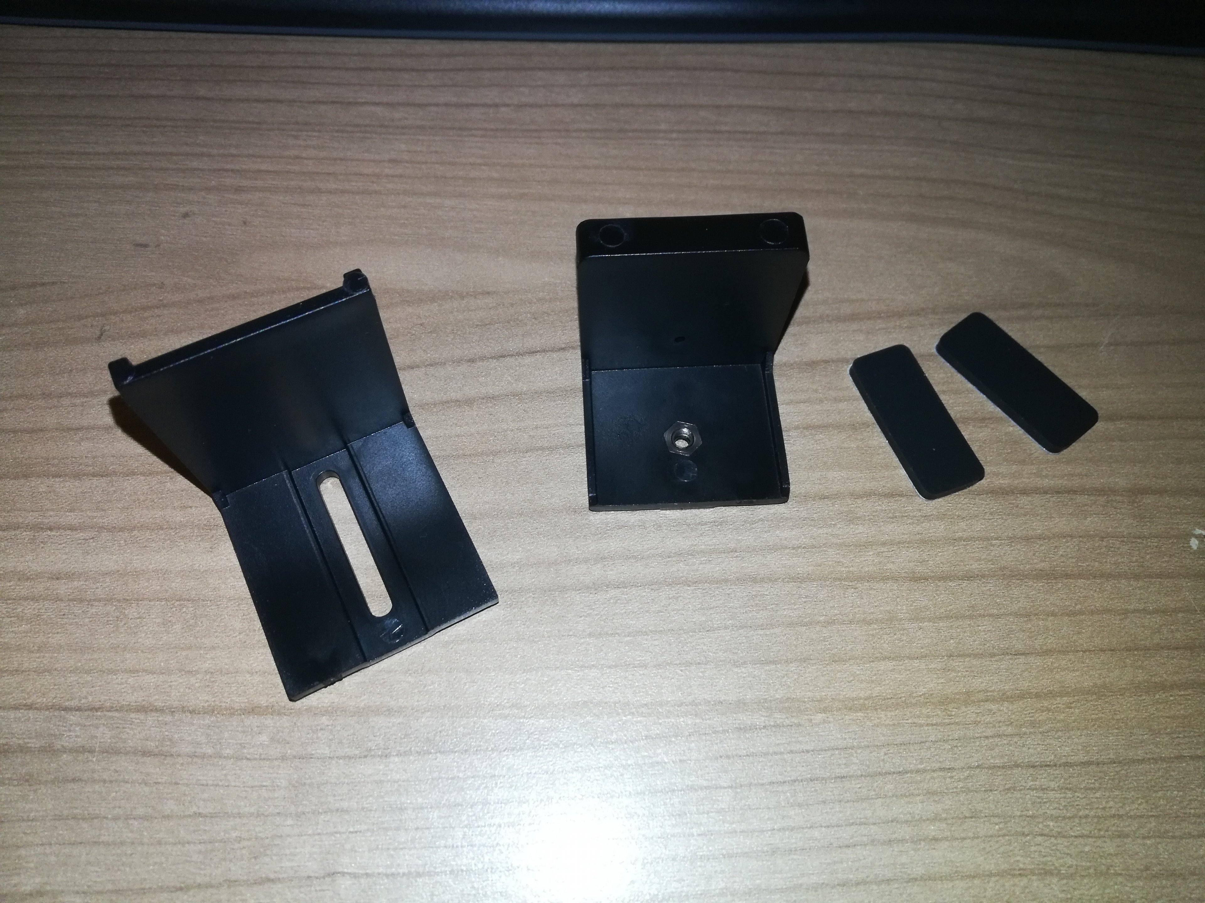

Hi nochmal,
habe den Mini PC gleich fertig zusammen gebaut. Wollte als nächstes die Gummifüße dran kleben.
Weißt du wozu diese Dinger sind?
ok hat sich erledigt:

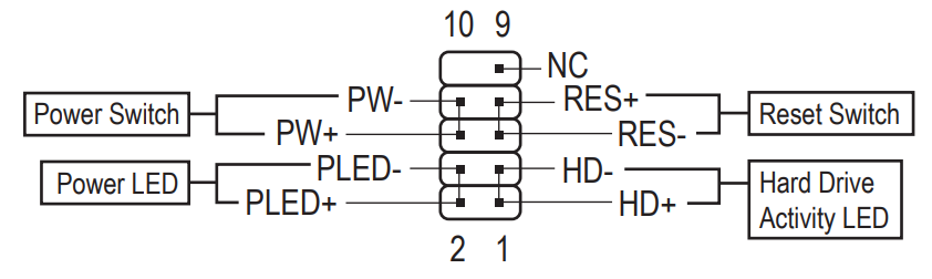

Gestern das erste mal angeschlossen und beim einschalten ging nix. Werde ihn gleich wieder aufmachen und den Fehler suchen. Mein erster Gedanke sagt es liegt daran:
Oder woran könnte es noch liegen?
Muss ich das nochmal überprüfen. Das Netzteil ist ja leider auch etwas zu überdimensioniert. Welchen Vorteil hat man eigentlich mit dem ATX Netzteil? Wie heißen die kleineren Netzteile die man eigentlich in solchen Mini PCs verwendet? Das ATX ist so riesig das ich jedesmal das Oberteil entfernen muss um an die Kabel ranzukommen was mit 4 Schrauben befestigt ist. Eine Schutzwand musste ich auch komplett entfernen weil die durch das Netzteil überhaupt nicht reingepasst hat. Ansonsten werden für das Oberteil 6 Schrauben verwendet.
Hätte man nicht besser ein kleineres Netzteil mit 400W nehmen können? Oder gibt es da wirklich Vorteile mit dem ATX?

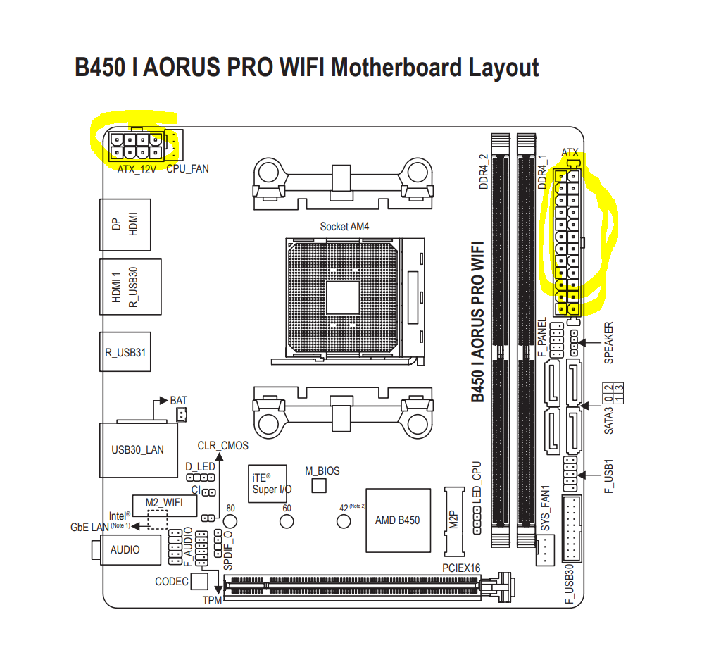

Ja, ich kann mir gut vorstellen, dass es an den Frontpanel-Anschlüssen liegt. Musst halt vor allem darauf achten dass du das Kabel Power S/W auf die beiden Pins für Power Switch legst. Das Netzteil hat einen Kippschalter, der muss eingeschaltet sein und das Stromkabel mit einer Steckdose verbunden sein.
Ausserdem musst du das ATX-Kabel vom Netzteil ans Mainboard UND das 8-Pin CPU-Stromkabel vom Netzteil an den entsprechenden Anschluss am Mainboard (vorher natürlich den Kippschalter vom Netzteil auf "Off" und Stromkabel trennen).

Wie Peinlich. Der Netzschalter :D
Habe ich erstmal auch dran gedacht aber da kommt man ja gar nicht hin ohne das ich das Netzteil wieder ausbauen muss. Und das Problem ist, ich müsste wahrscheinlich auch noch das Motherboard ausbauen.
Ich habe das gestern nicht rein bekommen als ich das Motherboard zuerst eingebaut habe. So ein Mist. Da denkt man ja auch vorher nicht dran.

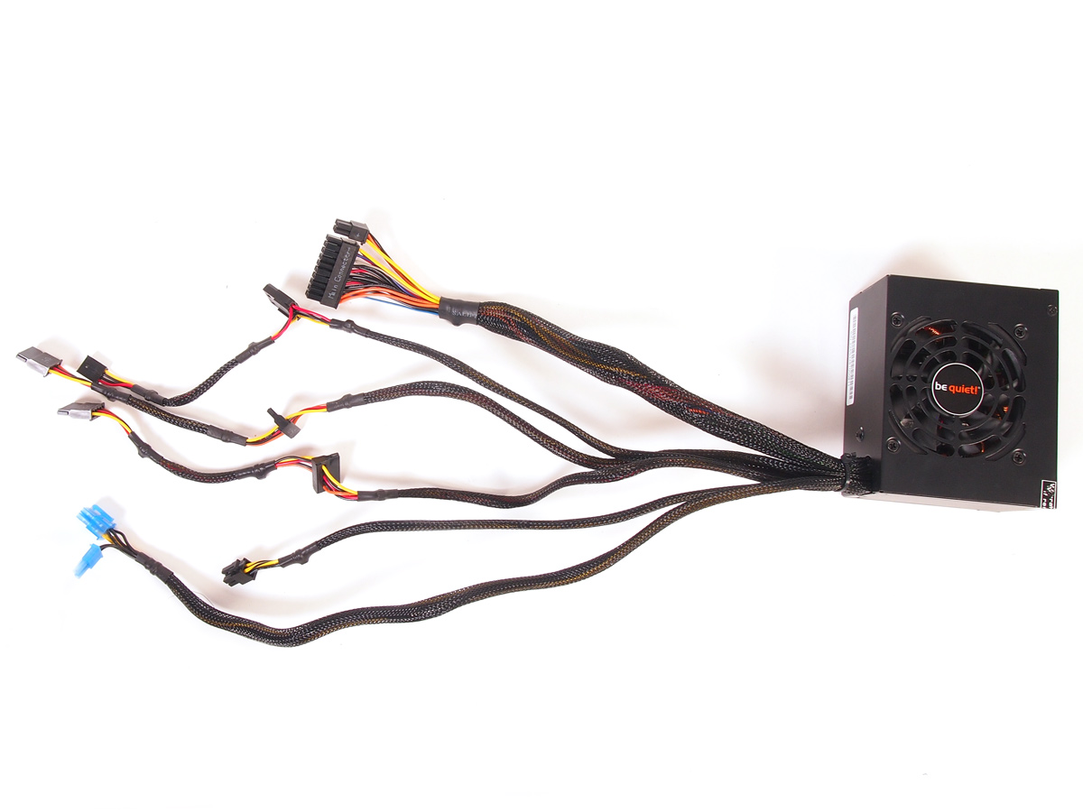

https://www.amazon.de/quiet-Netzteil-Power-400W-BN227/dp/B00I5ZZI2W
Der wäre doch ganz gut?
Aber wo ist der 8-Pin CPU-Stromkabel?
Oder das?
https://www.amazon.de/Corsair-VS450-Active-White-schwarz/dp/B0781G4R35/ref=sr_1_14?__mk_de_DE=ÅMÅŽÕÑ&dchild=1&keywords=be+quiet!+Netzteil+SFX+400W&qid=1588938140&sr=8-14&th=1
450W
40eur
Also wirklich teurer sind die auch nicht.
Ok be quiet Pure Power 11 ist wohl besser von der Qualität.

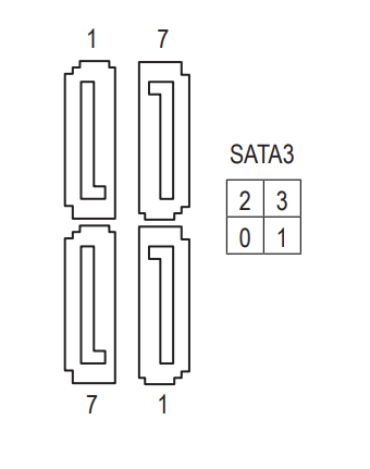

Noch ne Frage zum Anschluss der SSD Festplatte.
Ist es egal ob ich die an 0 oder 1 anschließe?
Wegen Sata: Ja, ist egal ob 0 oder 1

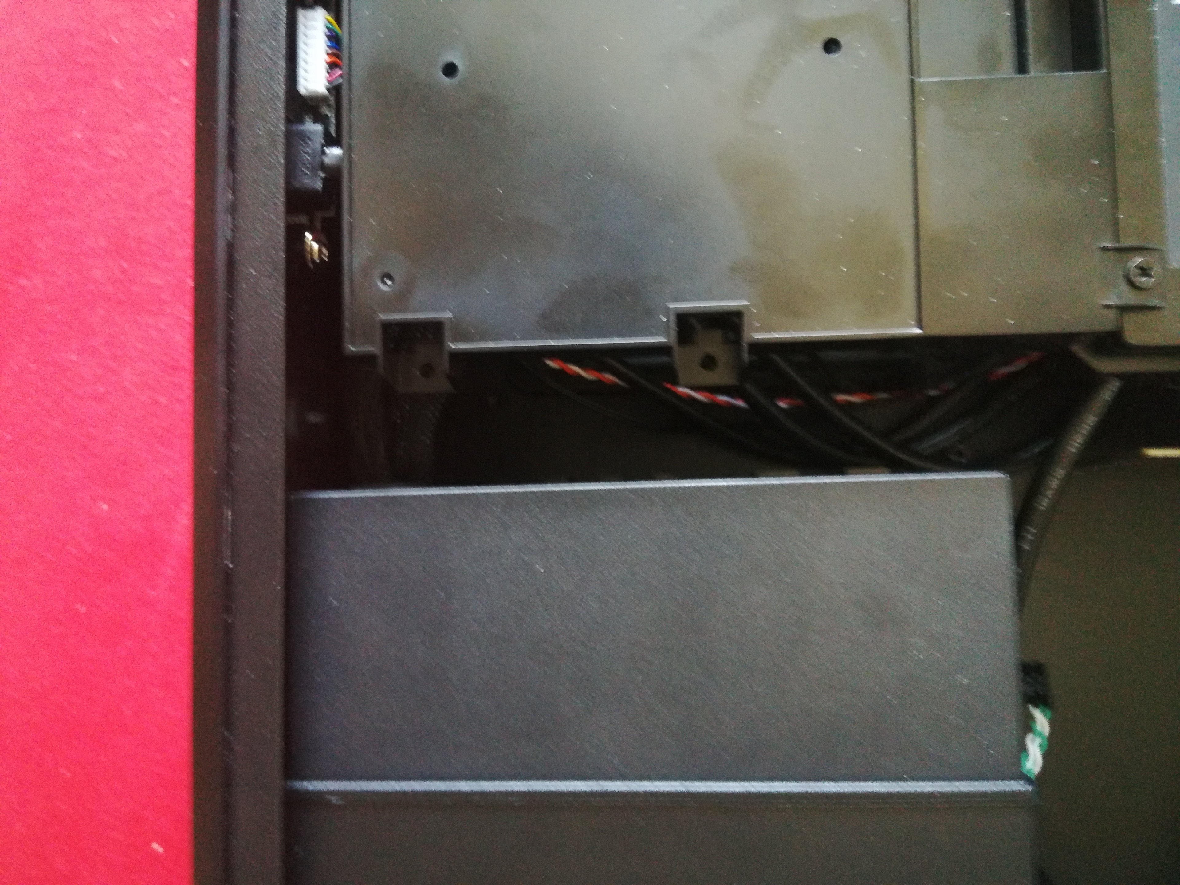

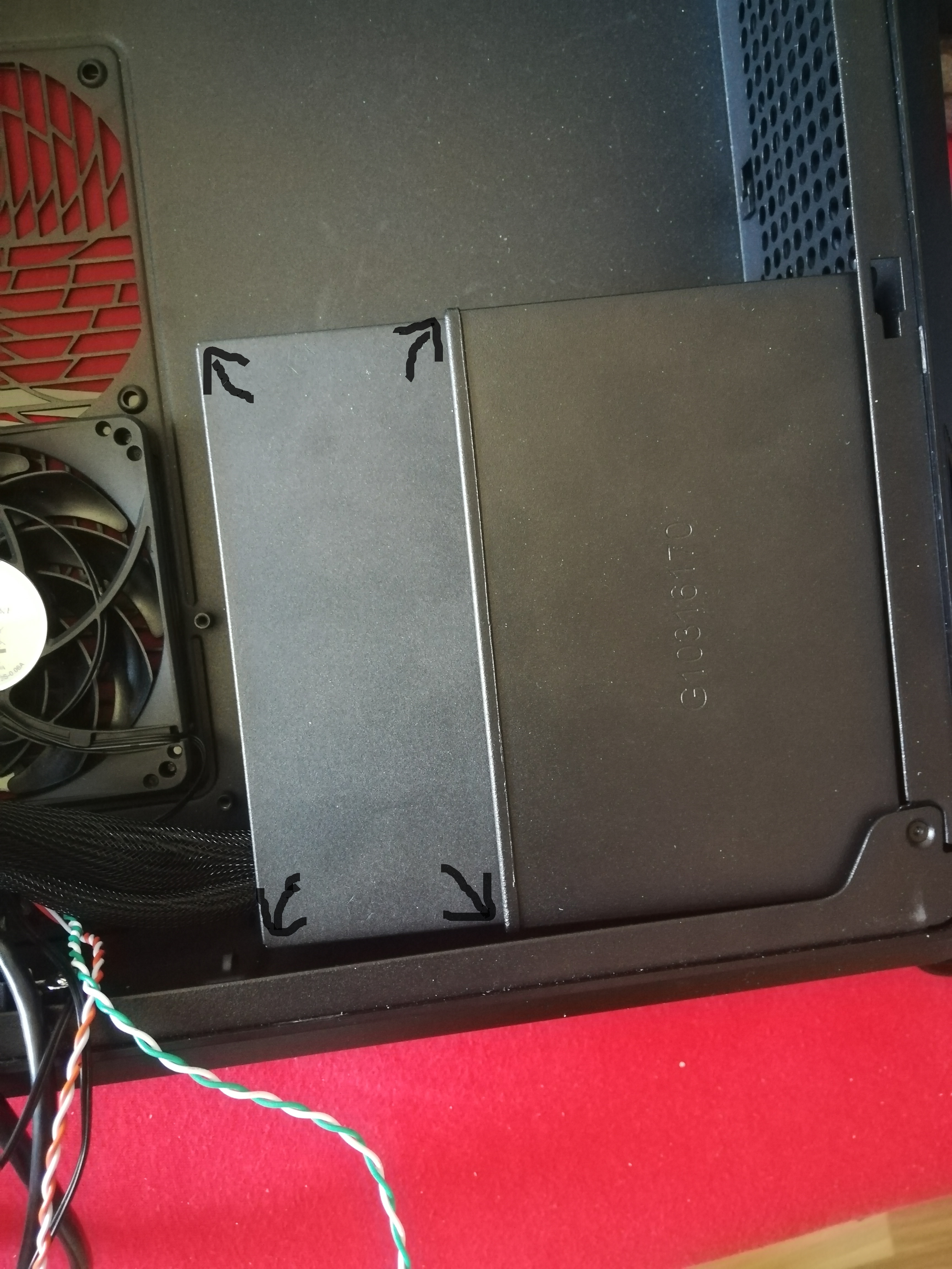

Aber hab mal ein Bild gemacht damit du das mal siehst:
Und wenn noch das Oberteil drauf ist dann siehst du wie eng das ganze wird:
Was ist eigentlich mit dem Netzteil wo kein Schalter dabei ist? Das würde ich eigentlich kaufen. Ist nicht so teuer und sollte auch passen.
Okay, da sieht alles normal aus. Das ist auch nicht zu eng - alles im Rahmen. Ich komme traditionell auch eher von Big oder Mid Towers und musste ich mich umgewöhnen, als ich das erste mal mITX gebaut habe. Um Kabel musst du dir keine Sorgen machen, die halten in der Regel viel mehr aus, als man denkt.

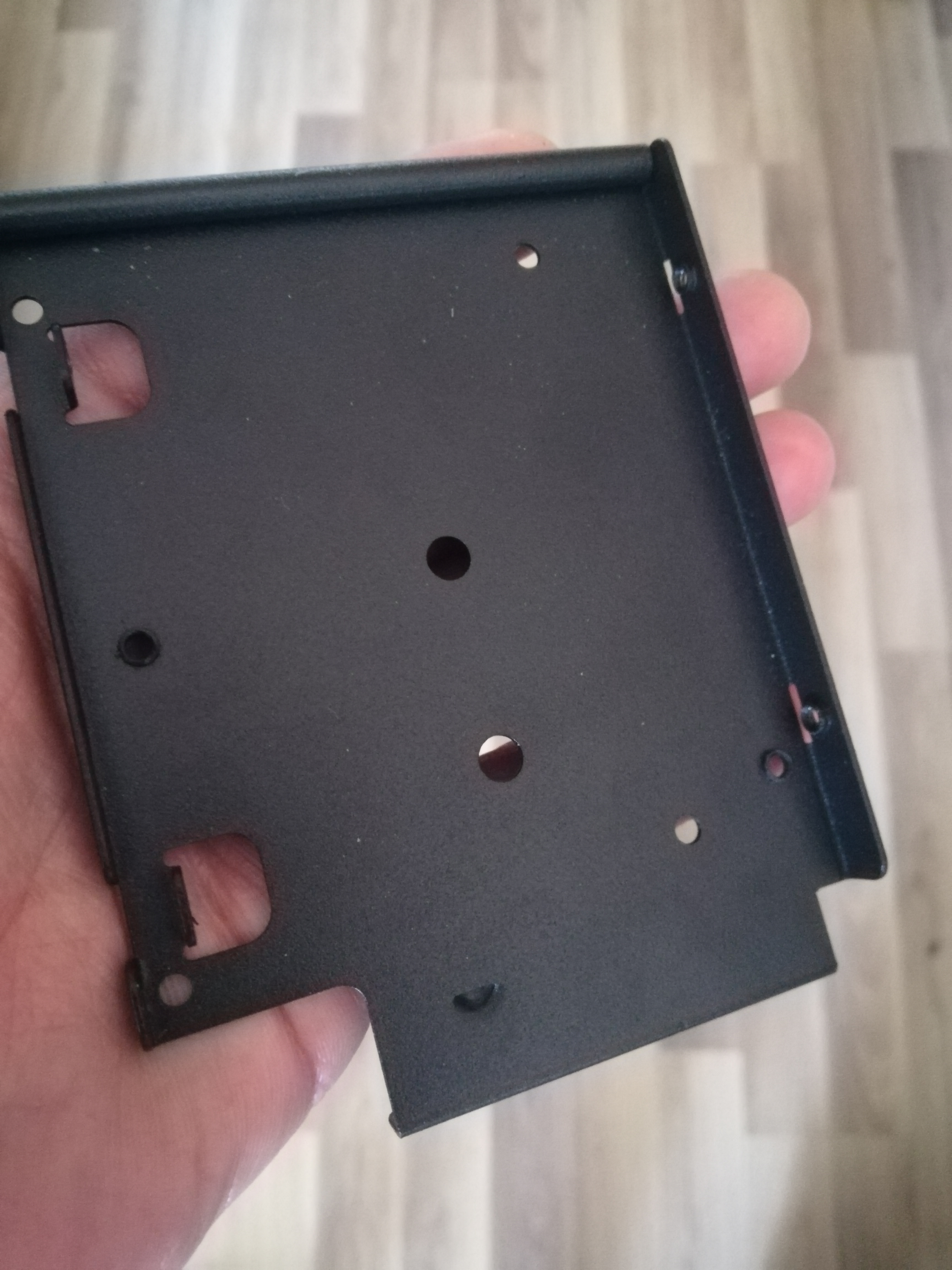

Perfekt! Wenn du das festgeschraubt bekommst, dann ist das ein gutes Netzteil. Falls nur Löcher für ATX Netzteile am Gehäuse sind, brauchst du ggf. noch so eine Blende:
Link (z.B. Alternate)
Reaktionen: marcus locos
ok danke. An sowas hab ich jetzt gar nicht gedacht. Keine Ahnung ob ich das brauche aber vielleicht bestelle ich das vorsichtshalber gleich mit damit ich nicht noch länger warten muss.
Ich glaube die Breite sollte die gleiche sein wie bei ATX Netzteilen:
https://www.amazon.de/gp/product/B007RUR8OW/ref=ppx_yo_dt_b_asin_title_o00_s00?ie=UTF8&psc=1
Ich warte also erstmal bis es geliefert wird. In Betrieb kann ich es ja schon nehmen auch wenn es noch nicht fest sitzen sollte. Nachbestellen kann man ja immer.
