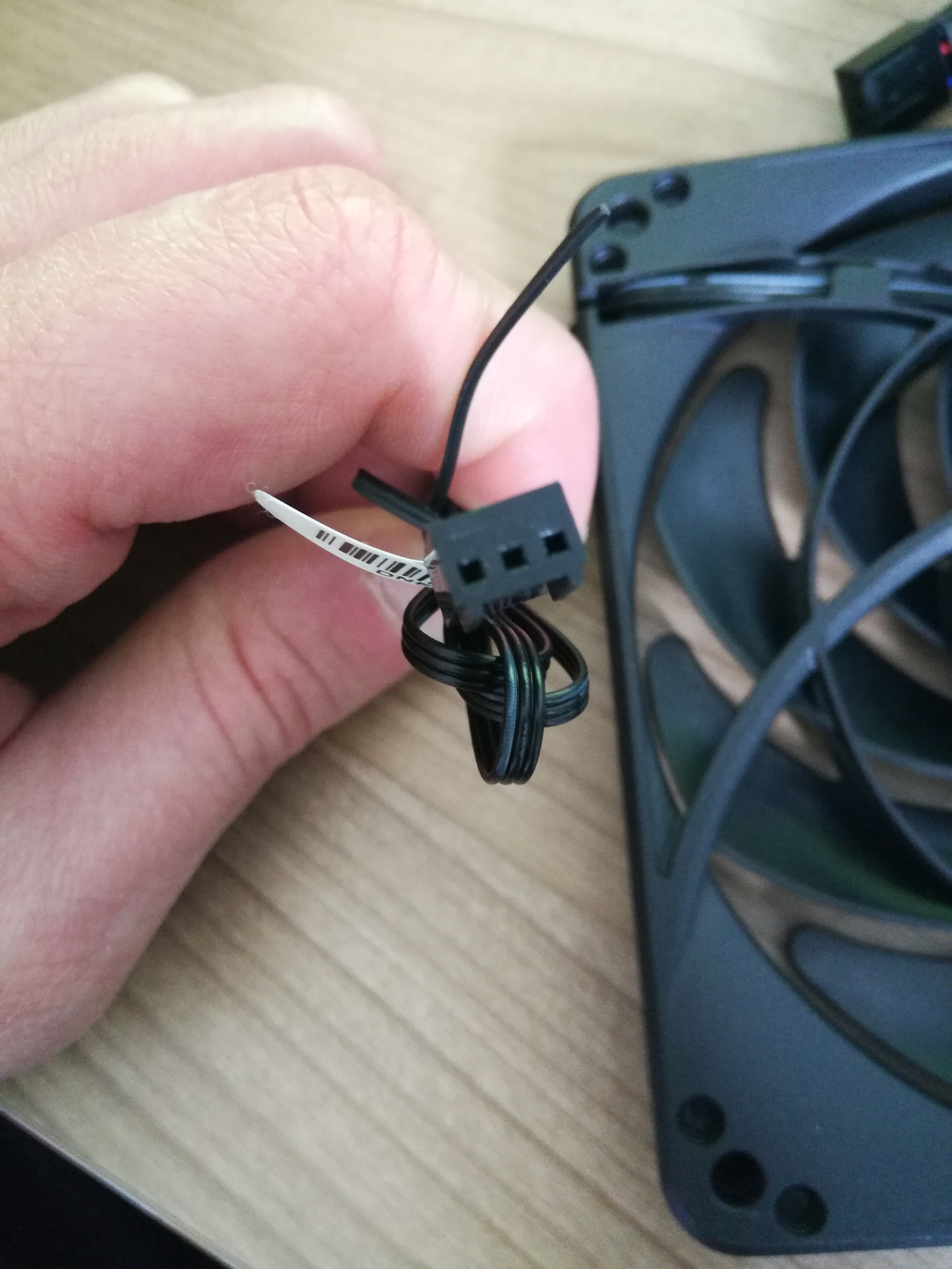

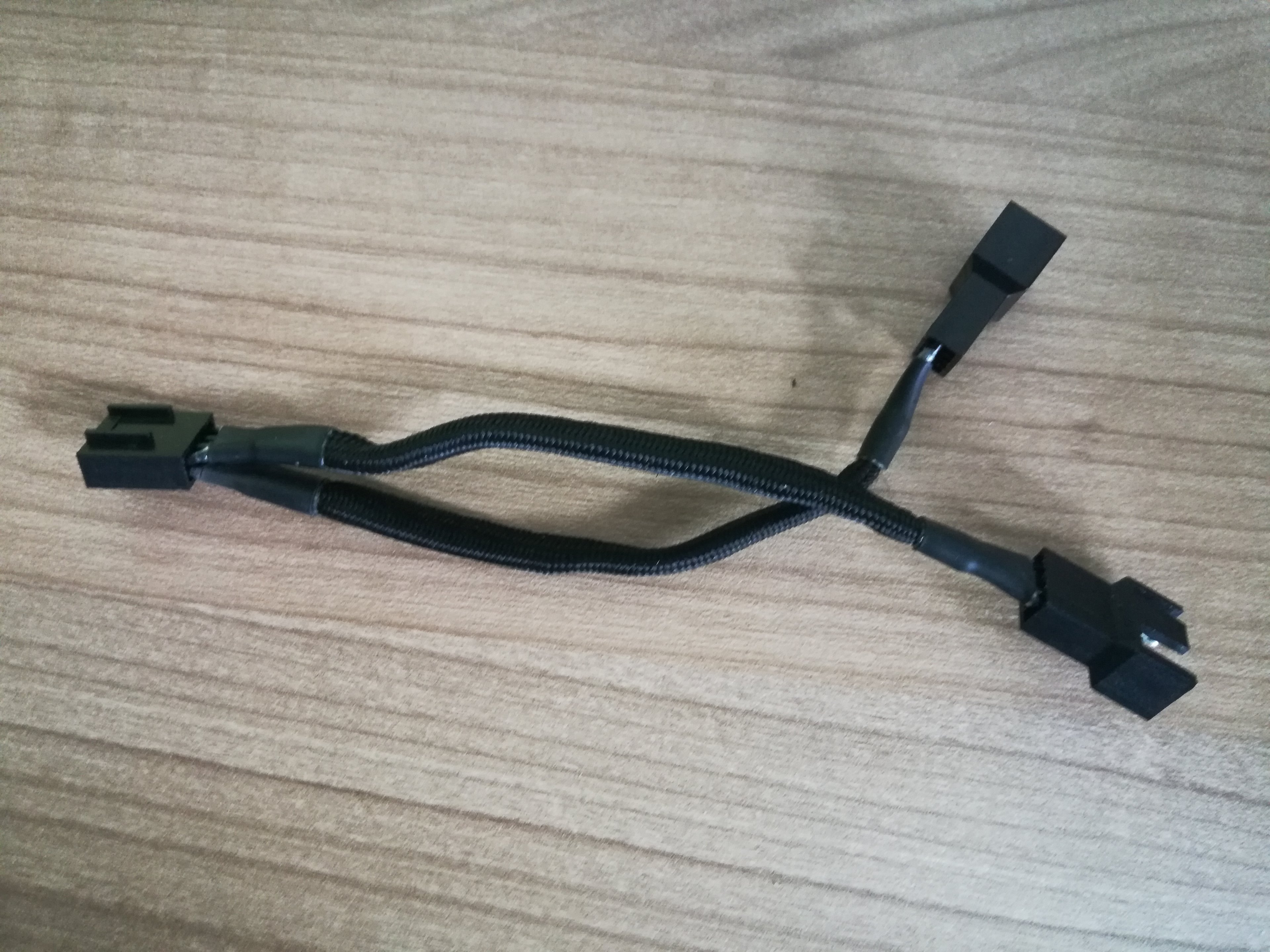

Bei dem Mini-ITX Gehäuse sind ja 2 Lüfter eingebaut. Diese hier:
https://www.amazon.de/gp/product/B07R26HGV4/ref=ppx_yo_dt_b_asin_title_o03_s00?ie=UTF8&psc=1
Das sind 3PIN-Lüfter:
Bei dem Motherboard
(GIGABYTE B450 I Aorus PRO WIFI)
war dieses Kabel im Lieferumfang dabei:

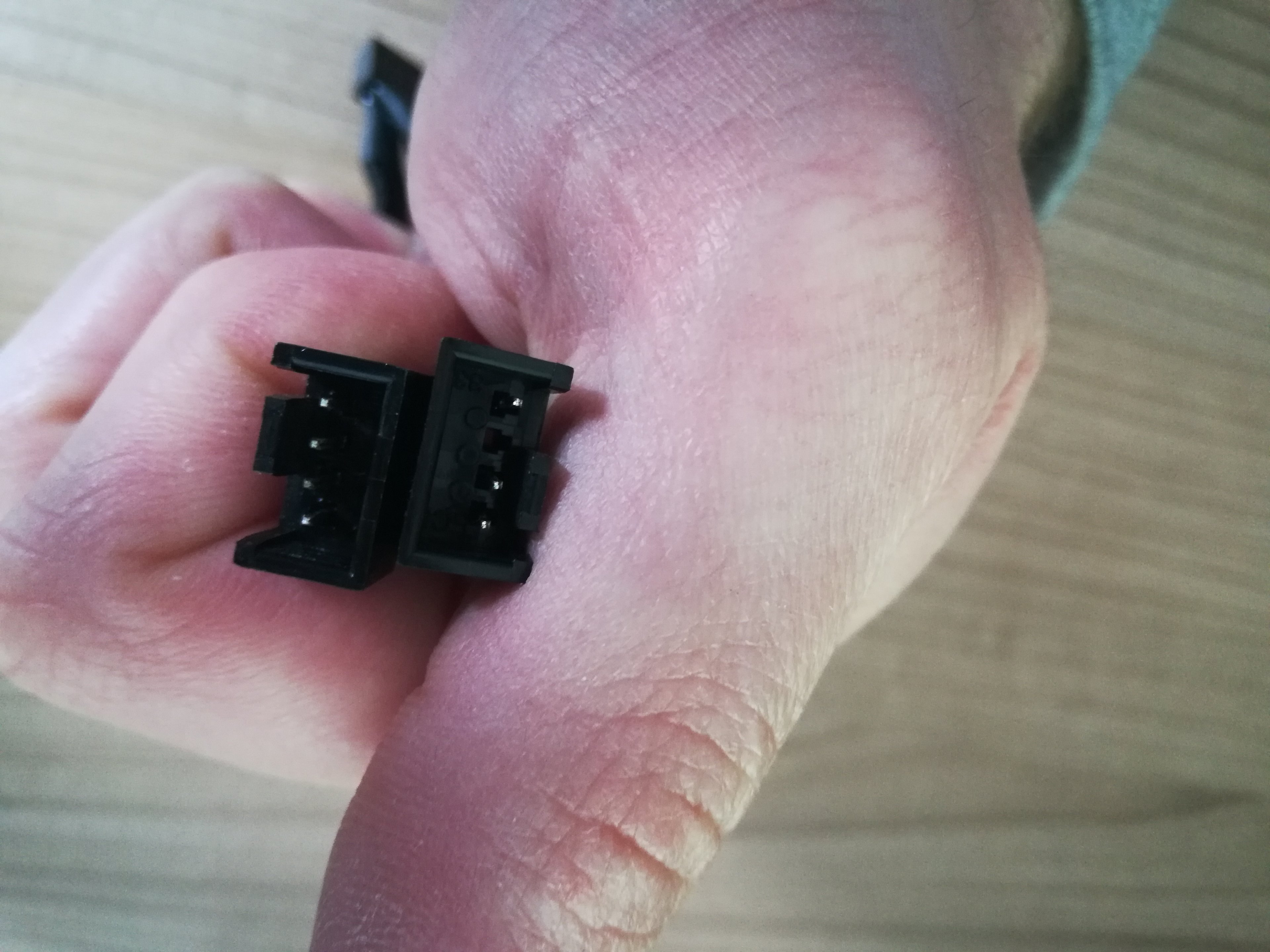

Jetzt habe ich mich etwas informiert und nachgefragt ob man die Lüfter mit dem Motherboard verbinden kann und diese Antwort erhalten:
Sie sollten 2 PWM Lüfter der gleichen Bauart nutzen. Das Kabel ist nicht für 3-PIN Lüfter gedacht.
Die Silverstone Lüfter sind 3-PIN Lüfter, da macht das Kabel keinen Sinn. Das PWM Signal ist dann am Lüfter nicht vorhanden.
Gibt es also keine Möglichkeit das die Lüfter vom Motherboard erkannt werden?
Den Adapter kannst du ohne Probleme verwenden, die Kabel von den Lüftern passen da ganz normal rein (einfach auf den nippel und die entsprechende Aussparung achten). Steuerung im BIOS über DC und nicht PWM. Bei einem Wohnzimmer-PC willst du aber eh möglichst auf gleichbleibender Drehzahl laufen lassen, ansonsten kann das auf- und abdrehen der Lüfter nerven. Dazu einfach in der Bios-Lüftersteuerung auf DC stellen und eine grade Linie einstellen, etwa bei 30 oder 40%.
Ok das muss ich dann mal testen wenn der PC zusammen gebaut ist. Die Woche sollte ich damit fertig werden. Das Netzteil sollte eigentlich heute kommen, wird aber verspätet erst morgen geliefert.
Also kann ich im Bios dann zwischen PWM und DC auswählen? Was bedeutet DC?
Im DC-Modus liefert das Mainboard eine feste Spannung (direct current) und regelt dann je nach Lüfterkurve bei wärmeren Temperaturen mehr Spannung an die Lüfter. Spielt aber wie gesagt in dem Fall keine so große Rolle. Du legst da eine Spannung fest, bei der die Lüfter dann dauerhaft laufen.

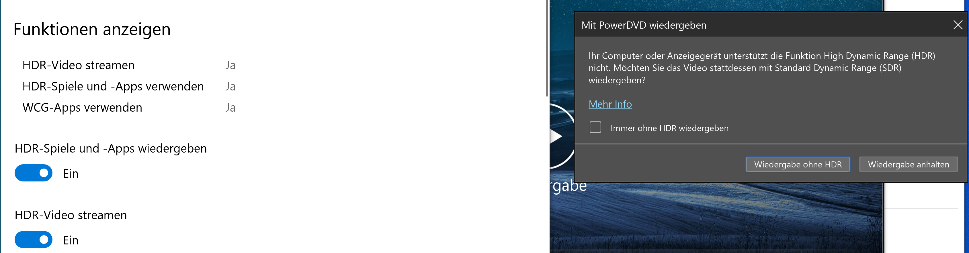

Der Mini PC läuft jetzt und Windows 10 ist schon installiert. Leider funktioniert noch nicht alles und ich frage mich ob der Prozessor bzw. der Grafikchip nicht zu schwach ist für 4K @60Hz und HDR.

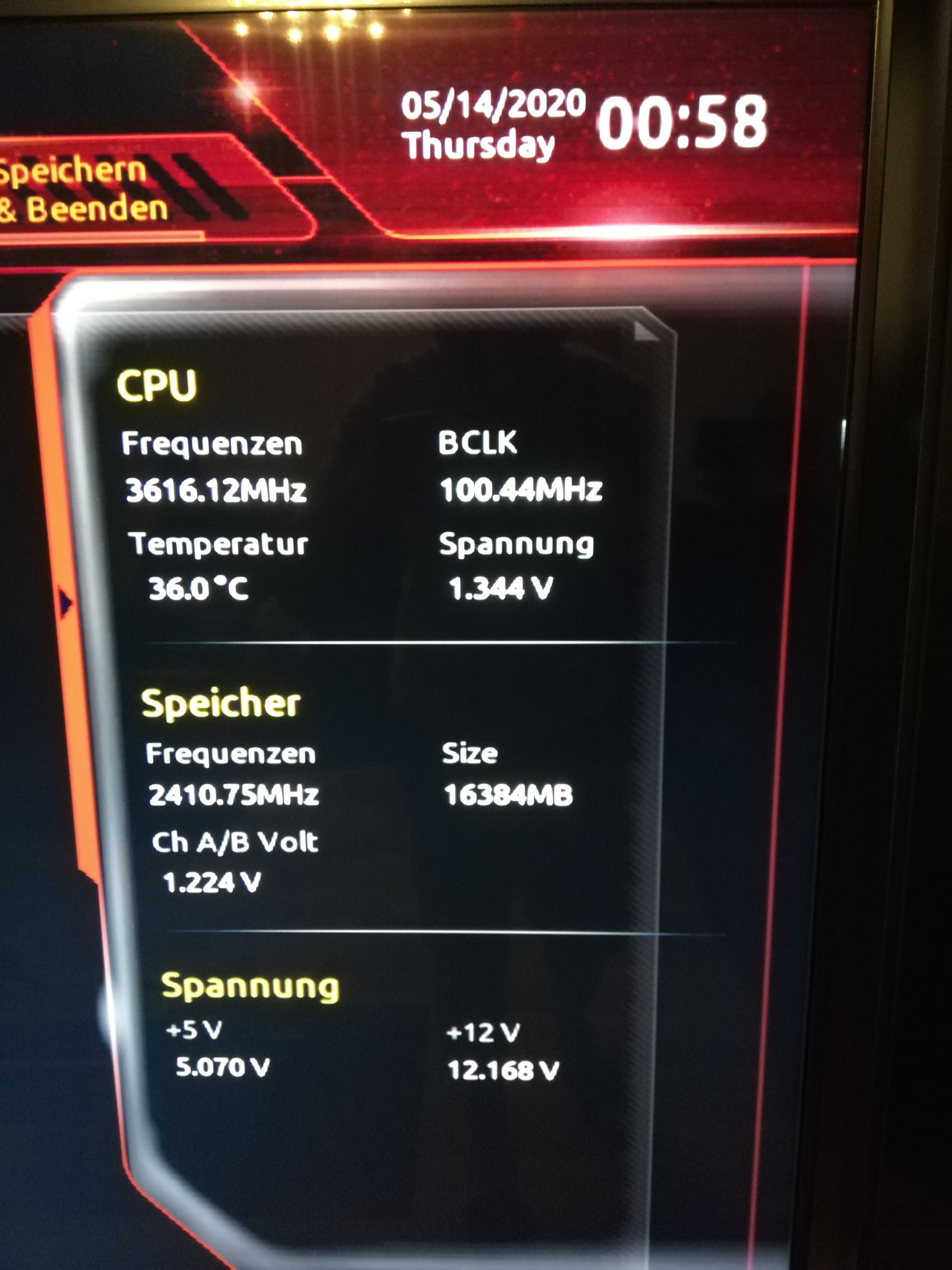

Arbeitsspeicher werden nur 13,9 GB erkannt. Da stimmt schon mal was nicht. Ich denke ich muss vielleicht im Bios was einstellen oder was kann es sonst sein?
Dual-Video-Hardwaredecodierung (GPU) - Nicht verfügbar
Erweiterter geschützter Audio-/Videopfad (GPU) - Nicht verfügbar
Intel SGX Technologie (CPU/Hauptplatine) - Nicht verfügbar
HDR - High Dynamic Range (GPU/Anzeige) - Nicht verfügbar
Also wo liegt jetzt das Problem?

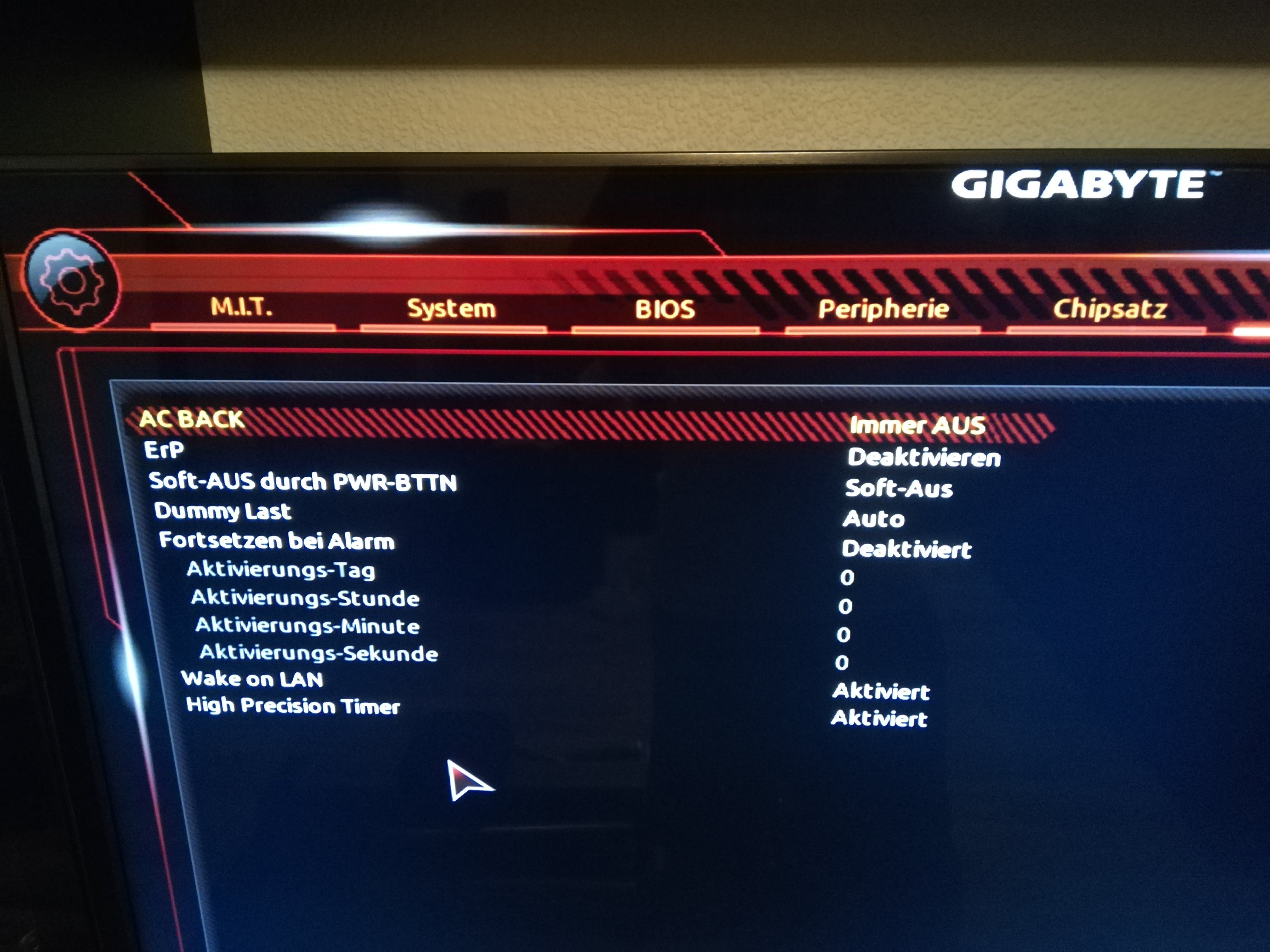

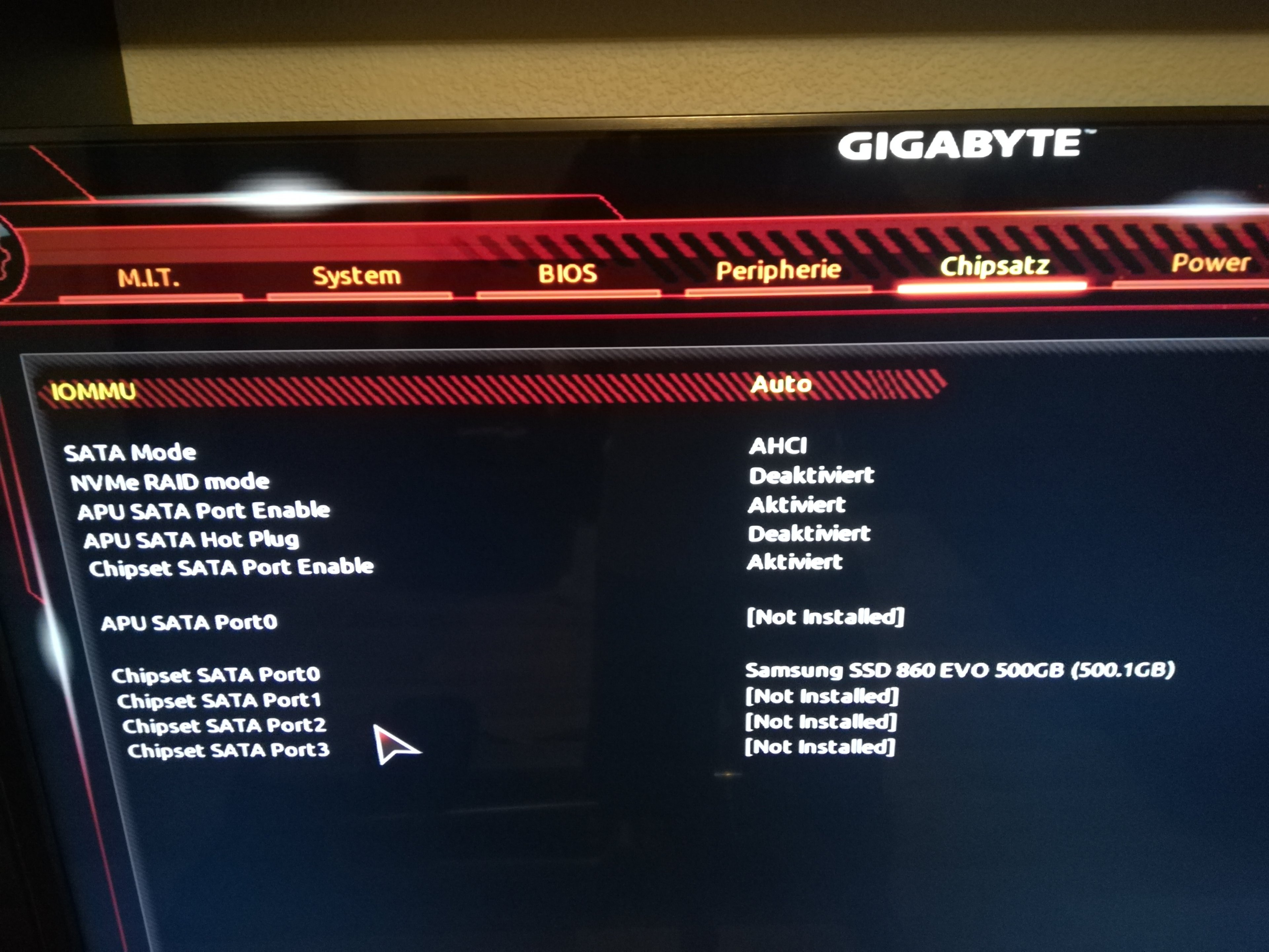

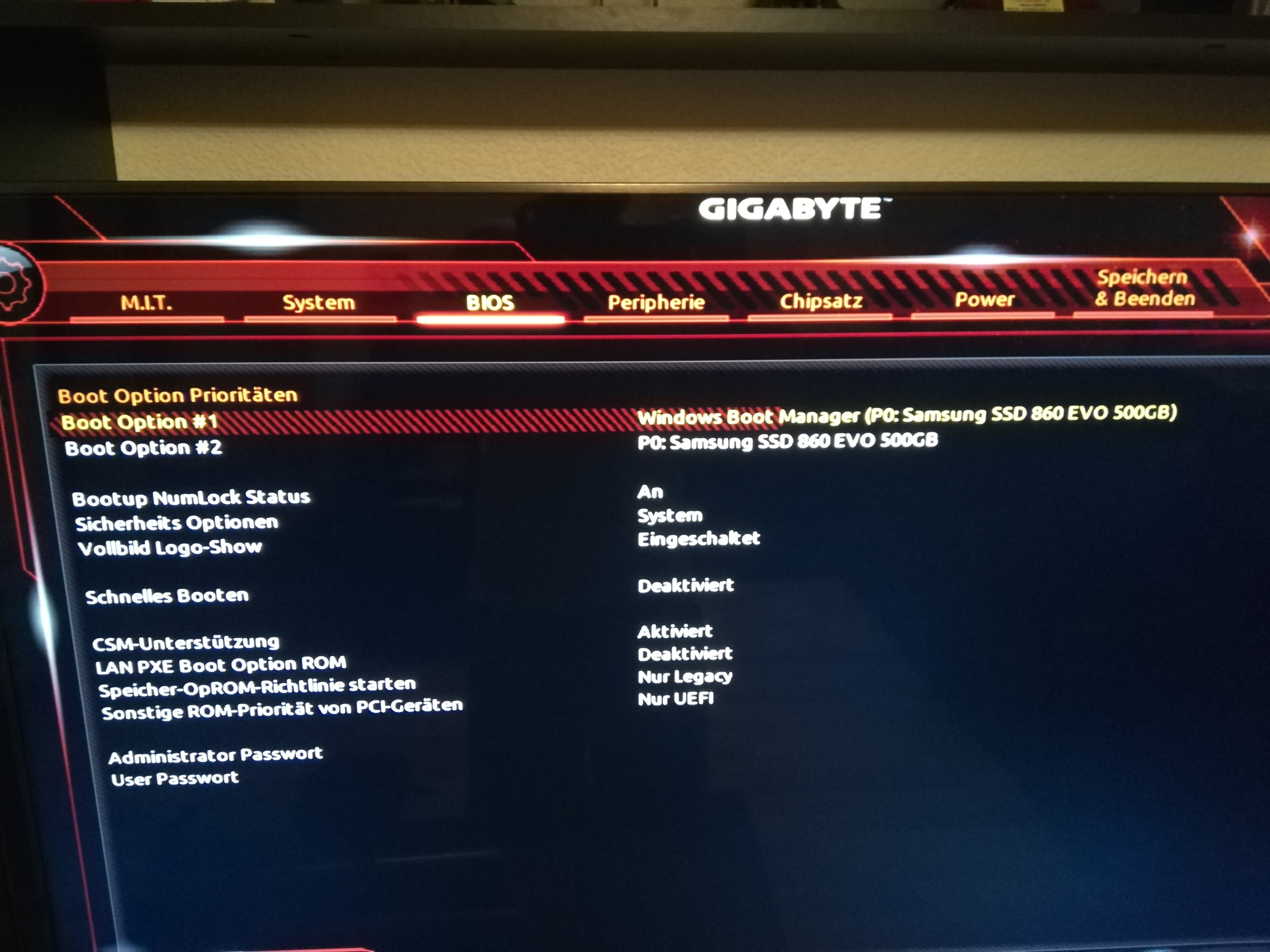

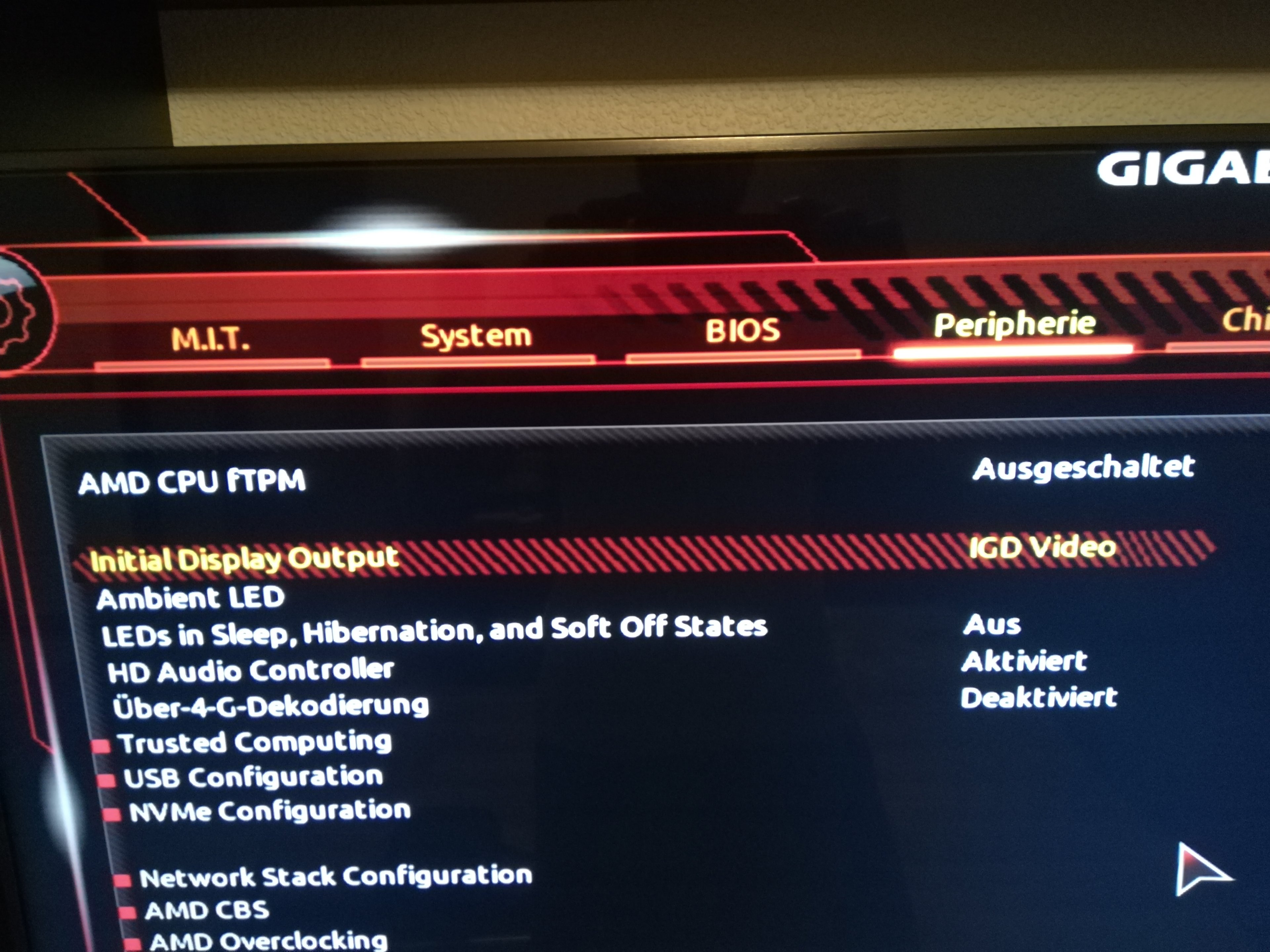

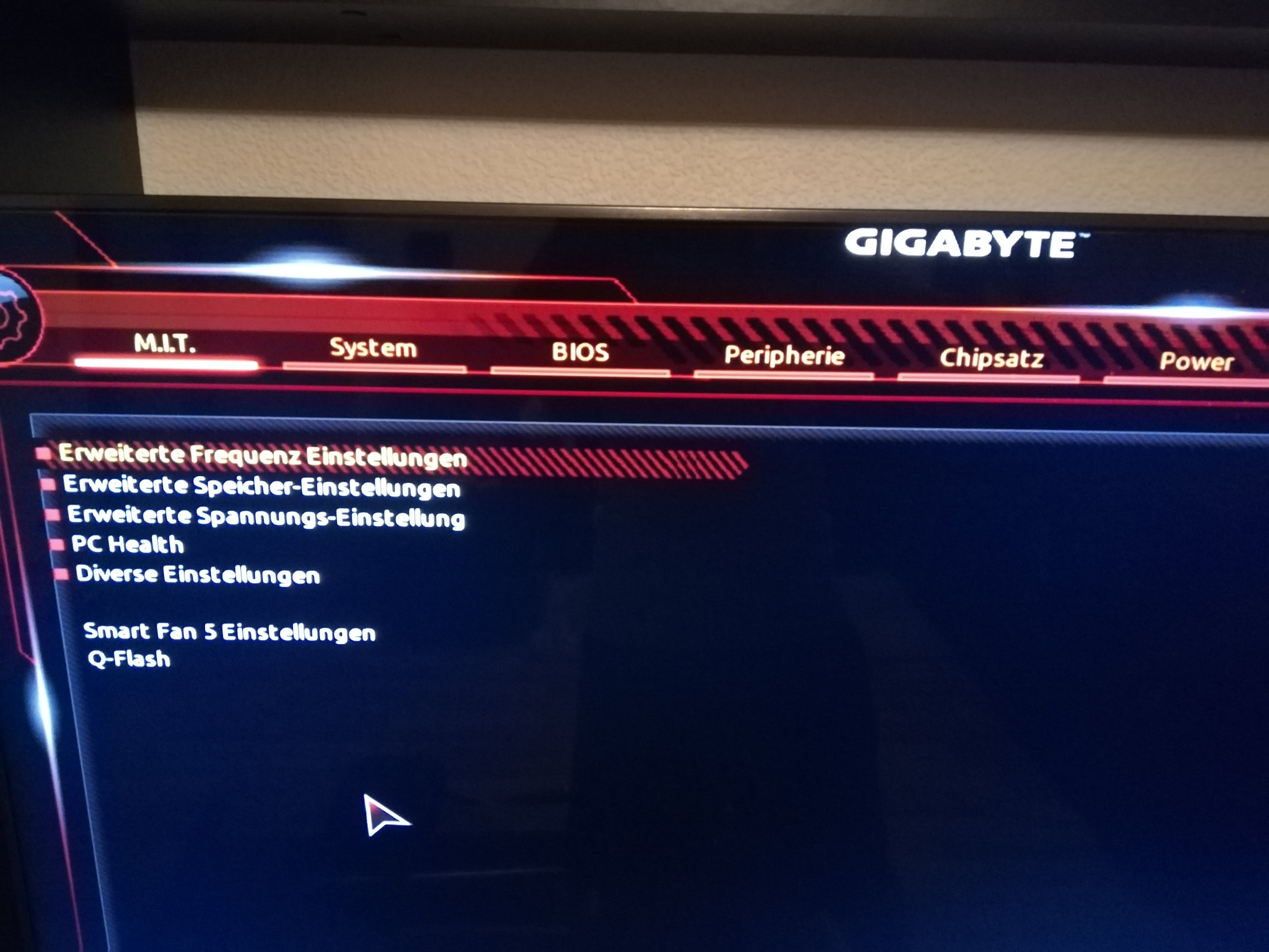

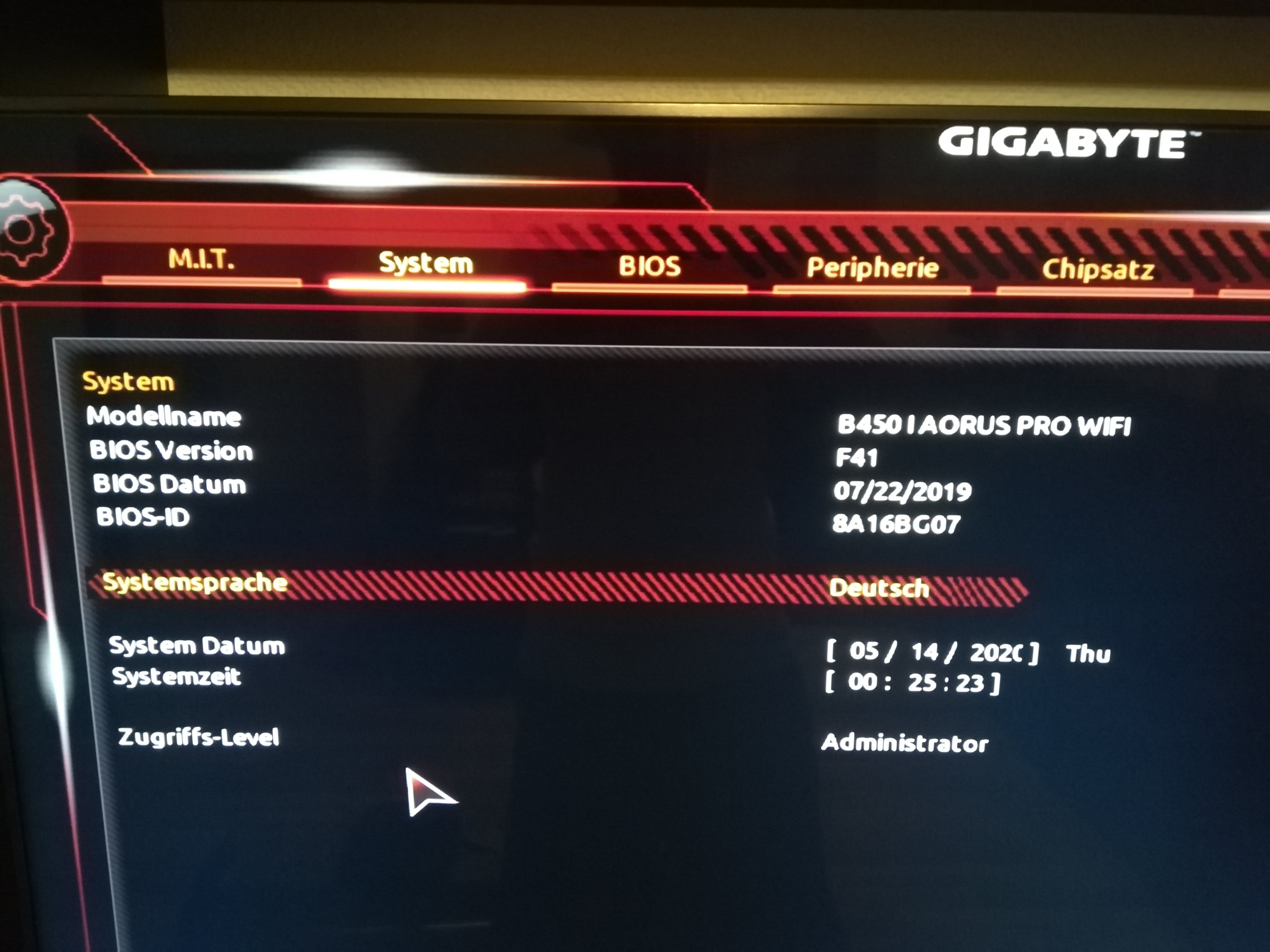

Hier mal einige Bilder vom BIOS. Sollte ich da noch was ändern oder alles so stehen lassen?
IMG_20200514_002522.jpg IMG_20200514_035335.jpg IMG_20200514_002731.jpg IMG_20200514_002558.jpg IMG_20200514_002608.jpg IMG_20200514_002623.jpg IMG_20200514_002731.jpg IMG_20200514_005840.jpg
Sollte ich es vielleicht doch besser mit einem neuen Motherboard versuchen und das ganze mit Intel testen?
AMD ist vielleicht doch nicht so gut dafür geeignet.
Der Intel Grafikchip 630 sollte doch reichen für mein Vorhaben?

Ich habe woanders die Antwort bekommen:
Dein Quellmaterial sind UHD Blurays? Wenn ja, ganz einfach. Spezifikationen von Cyberlink lesen, nochmals bei dem spezifischen AMD Prozessor nachschauen und voilà Intel SGX ist hier der Übeltäter. Intel SGX wird von dem Ryzen nicht unterstützt.
Und nein die Wiedergabe von kopiergeschützten Medien(z.B BDs) mit Cyberlink funktioniert nur mit Prozessoren, welche Intel SGX unterstützen.
Also so wie es aussieht brauche ich ein Intel Prozessor.
Neues Bios Update drauf spielen wollte ich auch aber das ist bei dem Gigabyte Motherboard nicht so leicht wie ich dachte. Hab gestern nach einer Anleitung gesucht aber nichts Hilfreiches gefunden.

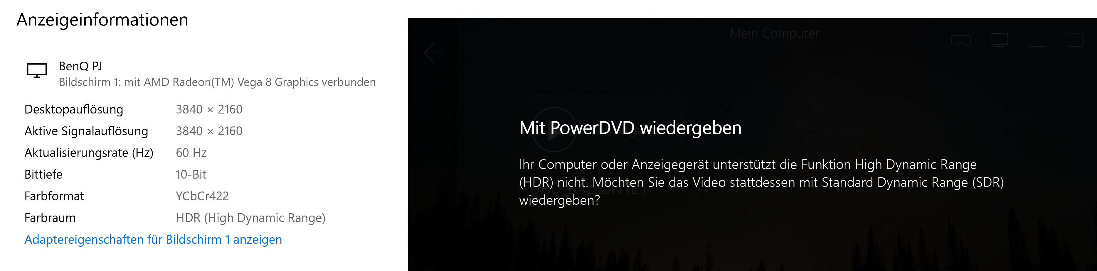

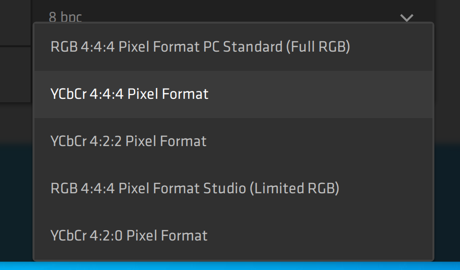

Ich gibs auf. Es funktioniert nicht. Hab nochmal die Software inkl. Treibern installiert. Über HDMI wurden nicht alle Farbeinstellungen unterstützt: 4:2:0 10bit, 4:2:2 8bit, 4:4:4 8bit. 12bit konnte man nicht auswählen.
Habe dann das DP/HDMI Kabel genommen und damit konnte man 4:2:2 10/12bit auswählen.
Leider hat es aber nichts gebracht. HDR aktivieren war kein Problem. Die Filme werden trotzdem ohne HDR abgespielt:
Also liegt wohl daran das AMD das einfach nicht unterstützt. Wenigstens weiß ich jetzt das ich in Zukunft bei Intel bleiben werde.

Es wundert mich einfach, ich kann 4:2:2 10bit oder 4:4:4 8bit auswählen und HDR lässt sich dann auch ohne Probleme aktivieren. Wieso der Film mit HDR nicht abgespielt werden kann verstehe ich einfach nicht. Ok es liegt wohl daran das Intel SGX von Ryzen nicht unterstützt wird. Das ist sozusagen das einzige Problem. Ohne HDR lässt sich der Film ja abspielen. Hätte nie gedacht das AMD da solche Probleme mit hat aber wenn ich heute keine Lösung mehr finde dann wars das für mich mit AMD.

Ich habe jetzt herausgefunden das die Funktion wonach ich suche SEV heißt - Secure Encrypted Virtualization
So heißt das bei AMD. Bei Intel heißt es SGX - Software Guard Extensions
Jetzt ist die Frage ob der Grafikchip das unterstützt und wie man das aktiviert bzw. ob das überhaupt Möglich ist.
