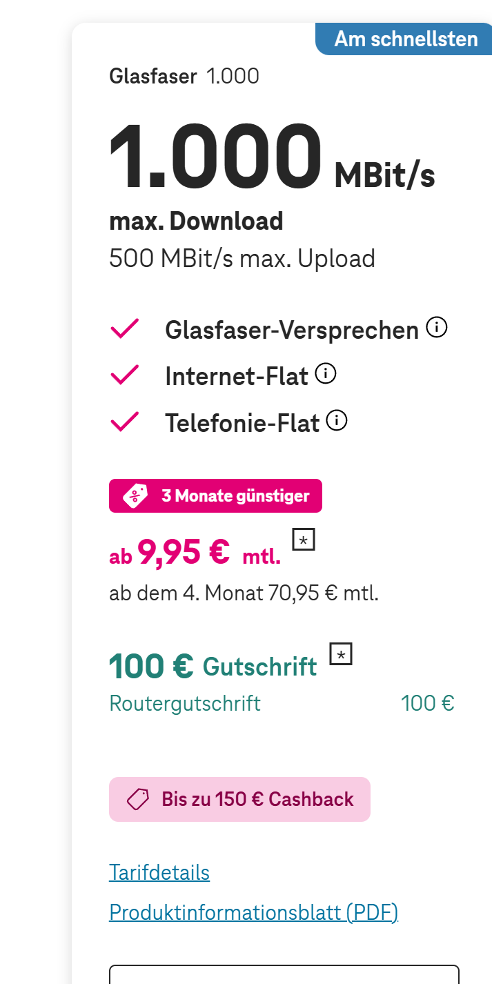

Bei den umfangreichen Informationen schon. Ohne Angaben welcher Provider, welche Art von Glasfaseranschluss und welche FRITZ!Box 5690 ganz genau gemeint ist, kann man hier noch nichts zielführendes sagen.n4rti schrieb:GIbt es da irgendwelche Einwände?
Leitung ist eine 1000er.
5590 ist ein altes Eisen (wurde 2022 vorgestellt und kann zB kein Wi-Fi 7). Um was genaues zu empfehlen fehlt aber die Info ob XGS oder GPON bereitgestellt wird. Mein Rat wäre 5690 (für GPON, AON) oder 5690 XGS (für XGS-PON).n4rti schrieb:GIbt es da irgendwelche Einwände?

von der Telekom
Telekom nutzt GPON, also kein Fehler mit der 5590.n4rti schrieb:Telekom 1000er Leitung, mehr weiß ich nicht. Wird hier gleich in die Wohnung gelegt. Kabel ist schon im Keller.
