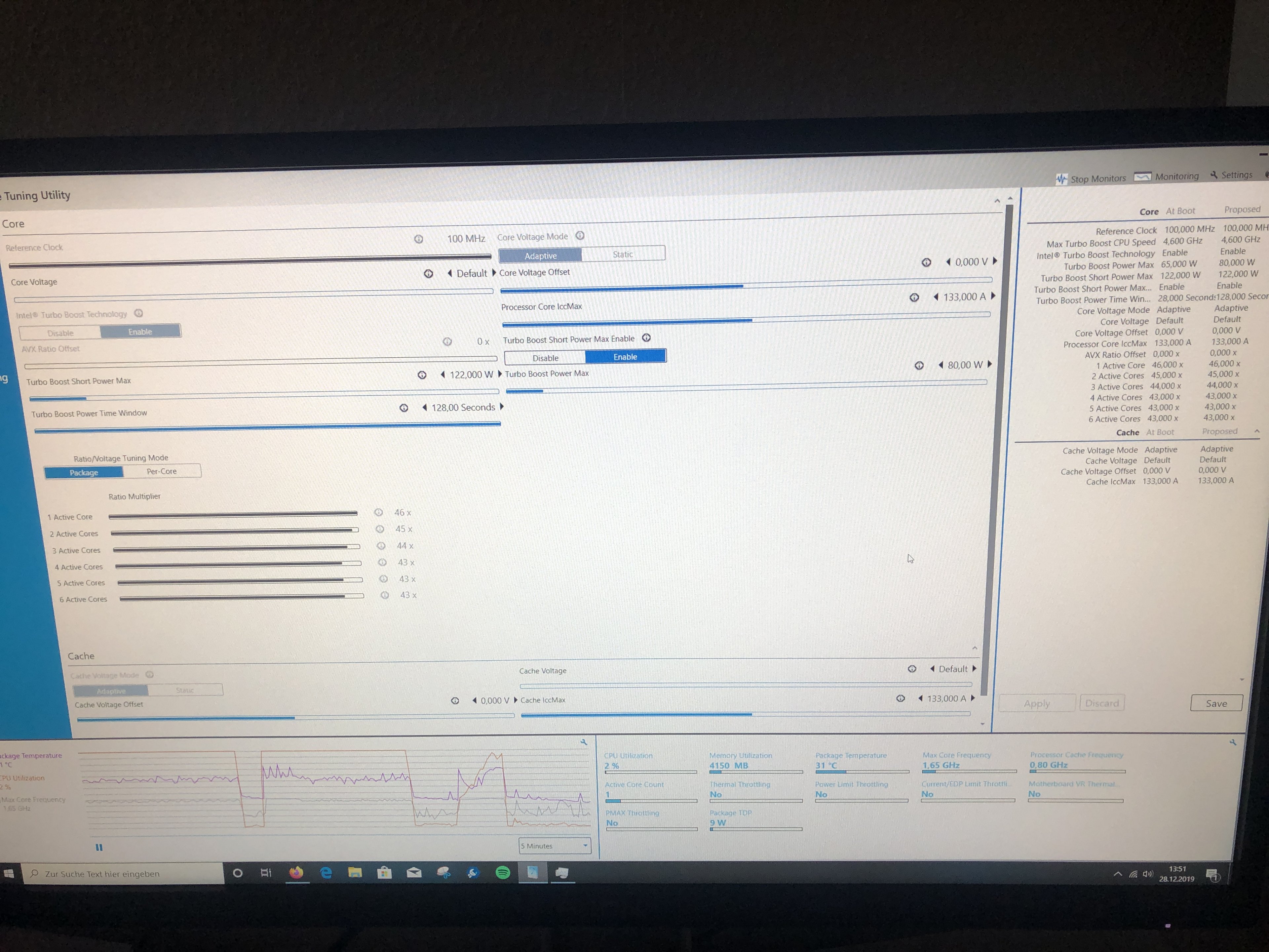

Ja, definitiv.
Wert geht auf 70-80 Watt hoch. Nach ein paar Sekunden dann nicht mehr auf über 65 Watt. Ab da kommen dann auch die Reduzierungen auf 4,0-4,1 GHz,
Eine verringerung der Spannung könnte man wohl mal problieren.
Übernimmt der die erhöhte Zeit und die erhöhte TDP ?
Die Features funktionieren grundsätzlich, werden aber idR von OEM Boards vorgegeben und abgeriegelt.
Wenn's geht, freu dich. Lässt sich ja leicht nachvollziehen.
ja funktionniert. TDP ist frei wählbar und wird auch übernommen :D
in wie fern kann ich es da übertreiben ? ab wann bzw. was ist schädlich ? spannung und Takt werde ich nicht ändern. nur die TDP und die Zeit.
Sicher, dass das auch umgesetzt wird?
Bei mir war es zwar möglich höhere Werte einzutragen, aber übernommen wurden die nicht...nur die Herstellervorganben senken hat bei mir für TDP und Boost Zeit funktioniert.
Check mal über Hwinfo, ob das OEM-Limit wirklich aufgehoben wurde.
Falls ja, kannst du ja mal rumprobieren und die Temperaturen beobachten. Davon würde ich abhängig machen, wie weit ich gehe.
Warum willst du die Spannung nicht anfassen? Mehr Leistung und geringere Temperaturen in einem sind eig. die attraktivste Option in XTU.
Reaktionen: Baal Netbeck
Also Ja, TDP und Zeit kann ihi nach oben schieben.
Zeit macht schon Sinn, da er die jetzt ja auch immer nur kurzzeitig über die 65Watt kommt und nicht durchgehend.
Momentan würde also wahrscheinlich sogar reichen die Zeit etwas zu erhöhen.
werd es erstmal auf 80 Watt stellen. Bisher hab ich ja auch erst ein Spiel gefunden, wo es Sekundenweise zur drosselung durch die 65W kam und werd es von den Temperaturen abhängig machen. Von der Temperatur her ist noch viel Luft nach oben. Die 75 grad erreicht er bei niedrigen Lüfter Drehzahlen. Im schlimmsten Fall wird er etwas lauter
Mehr Leistung brauch im im Moment nicht. Zumindest nicht was die CPU angeht. Vorher limitiert immer die GPU.
