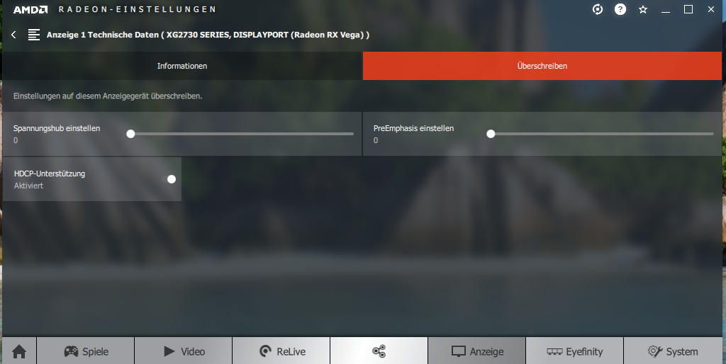

spiel mal mit hiermit, jenachdem kann auch hdcp aus helfen oder spannung einstellen.

Kann der Monitor Schaden nehmen, wenn man z. B. Den Spannungshub verstellt?
Ich persönlich wäre da erstmal vorsichtig, wenn da etwas mit Spannung steht.
Nur so aus Interesse, hab ein ähnliches Problem
Bitte bei AMD nachlesen, aber ja kann.
muss aber nicht manche Monitor hersteller halten sich halt nicht an die Vorgaben, daher diese Option bei AMD.
Meine einschätzung das AMD sich schon im sicheren bereich bewegt, es gibt aber weit schlimmere "Monitor Verbesserung Programme"
