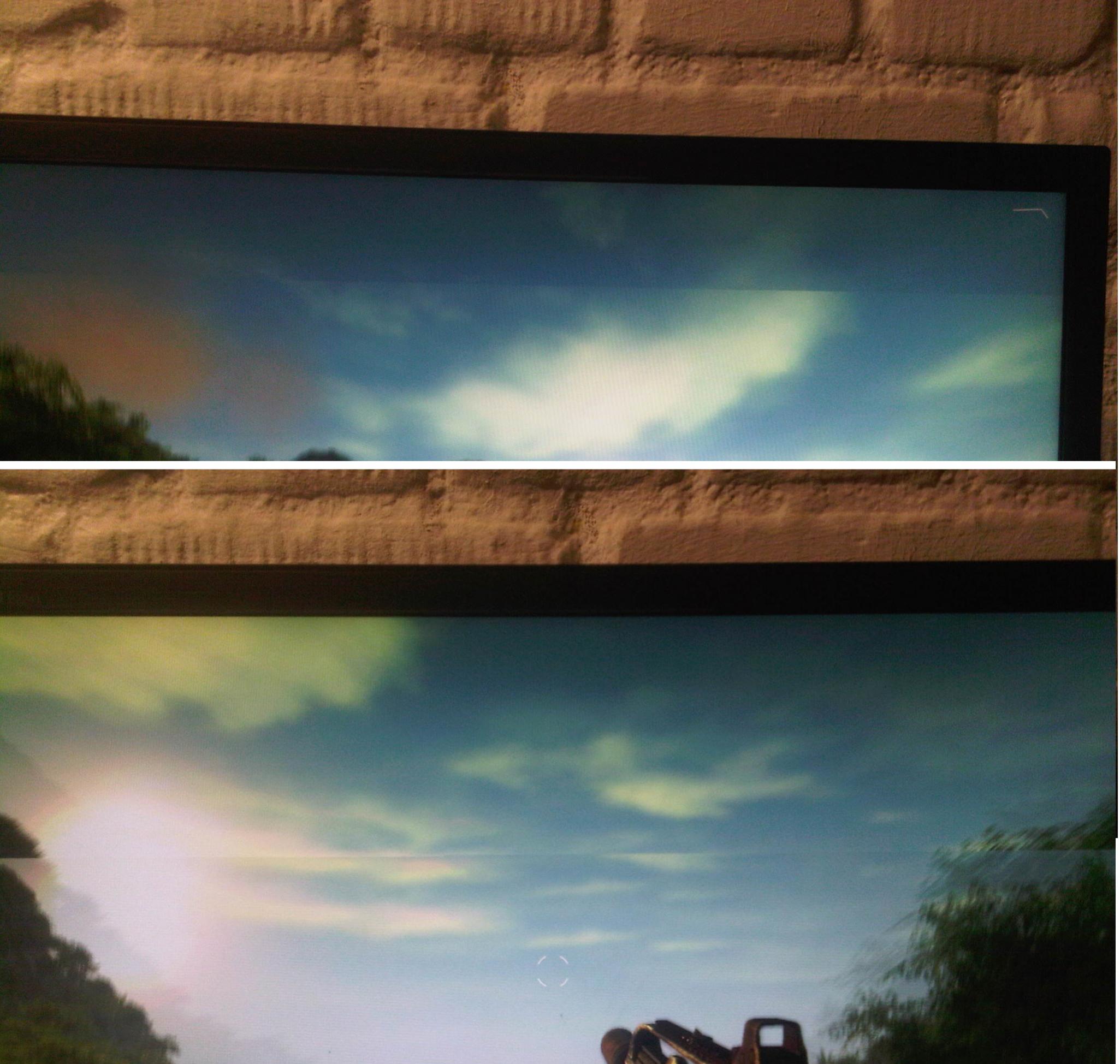

Bilder sagen mehr als 1000 Worte:
Tritt auf wenn man sich schnell dreht, monitor : ein einfacher LG LED 22" @ hd und 60HZ .
Spiel : Crysis Warhead FPS unter 60.
Grafikkarte GTX 275
Für weitere Monitore : 6600GT
Win 7 pro 64
neuster Nvdiatreiber
Bisher war mir das bei Diablo3 und Starcraft 2 nicht aufgefallen, auch nicht bei CS:Source. Bei Crysis 2 sehe ich ebenfalls nicht so massive Bildfehler, scheint sich immer im oberen Bilddrittel abzuspielen.
Der computer wird in absehbarer Zeit eh aufgerüstet, gleich einen "besseren" BenQ 24" mitbestellen oder liegts an irgendwelchen einstellungen ?
Habe Vsync Treiberseitig akitiviert, allerdings erreichen meine Bildraten eh nicht das niveau des Monitors, also dürfte es nicht daran liegen.
irgendwelche ideen?
Stell halt mal die BQ soweit runter, bis Du bei 60 FPS ankommst, dann weißte auch ob vsync überhaupt greift, oder ob Du ganz normales Tearing hast.

Ganz normales Tearing liegt an der Technik wie Bilder dargestellt werden und würde mit allen Monitoren passieren.

Wenn die Trennlinie aber derart weit oben ist, bedeutet es eigentlich, dass wohl unter 10fps berechnet werden, was ich bei der alten Karte nicht ausschließen würde.

Bleibt also nur zu vermuten, der Monitor bekommt den Bildaufbau nicht flüssig genug hin, wenn von "unten nach oben" aufgebaut wird dann bekomm ich 2/3 ein neueres Bild t, das letze 1/3 hängt einen Frame hinterher, weswegen ich statt "schlieren" diesen horizontalen Cut habe, oder aber die Engine ist blööd

Ich vermute mal die Bildrate geht beim "in den Himmel schauen" rasant hoch. Fraps/r_displayinfo 1 zeigt mir auch das die Rate insgesamt total schwankt. Kann sein dass da der Puffer sehr ungleichmäßig gefüllt wird und dem monitor in einem Abfrageintervall kurzfristig mehr FPS zugespielt werden.

Dann haben mein erster 22 Zoll ViewSonic, der mir im PradForum empfohlen wurde, mein Samsung 2243BW und mein aktueller U2312HM alle das gleiche Problem und können es einfach nicht... ich habe dein Problem schon seit ungefähr 6,5 Jahren und bis heute nie eine Lösung gefunden. Es wurde spekuliert, dass es das Kabel ist, dann der Monitor, dann die Grafikkarte.
Ich habe aber über VGA, DVI und DisplayPort, schon alles ausprobiert und selbst die Grafikkarten sind im Wandel der Zeit schon getauscht worden... der Effekt ist immer noch da und mittlerweile habe ich gar kein Interesse mehr, wegen dem Zeug noch irgend welche Spiele zu spielen. Aber ich bin gespannt, ob Du das Problem / Phänomen lösen kannst :)

Sieht man Tearing, dann ist kein VSync aktiv.
Jepp, es gibt einfach Grafikengines bei denen wohl kein VSync geht. Das Problem hatte ich über die Zeit auch immer wieder mal bei manchen Spielen. Das liegt definitiv nicht am Monitor, das hatte ich schon damals mit meinem guten Iiyama CRT...
