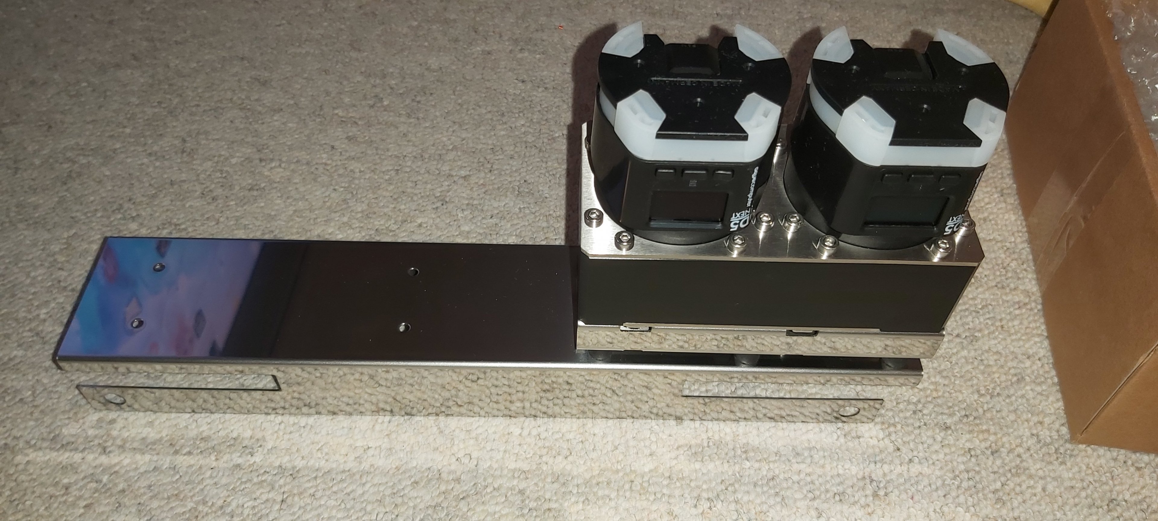

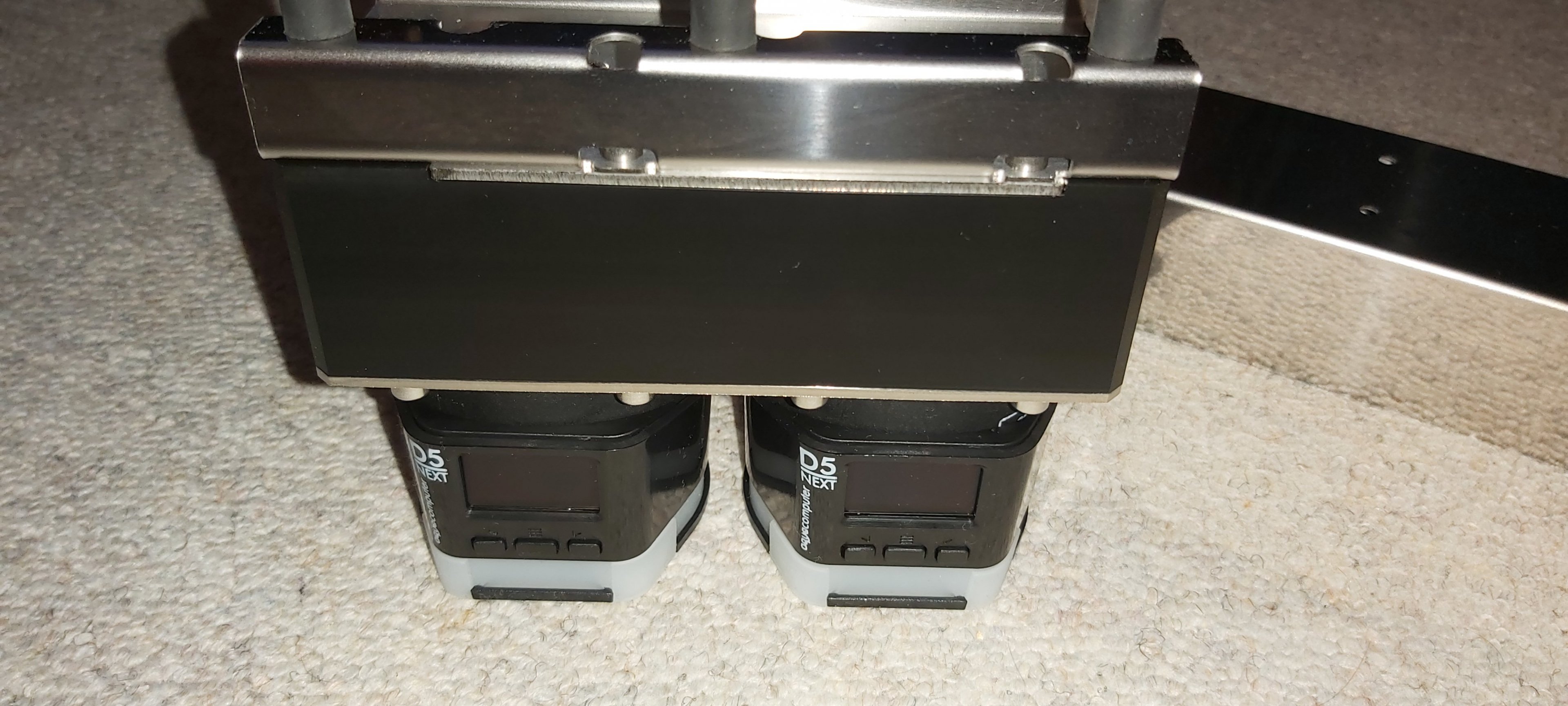

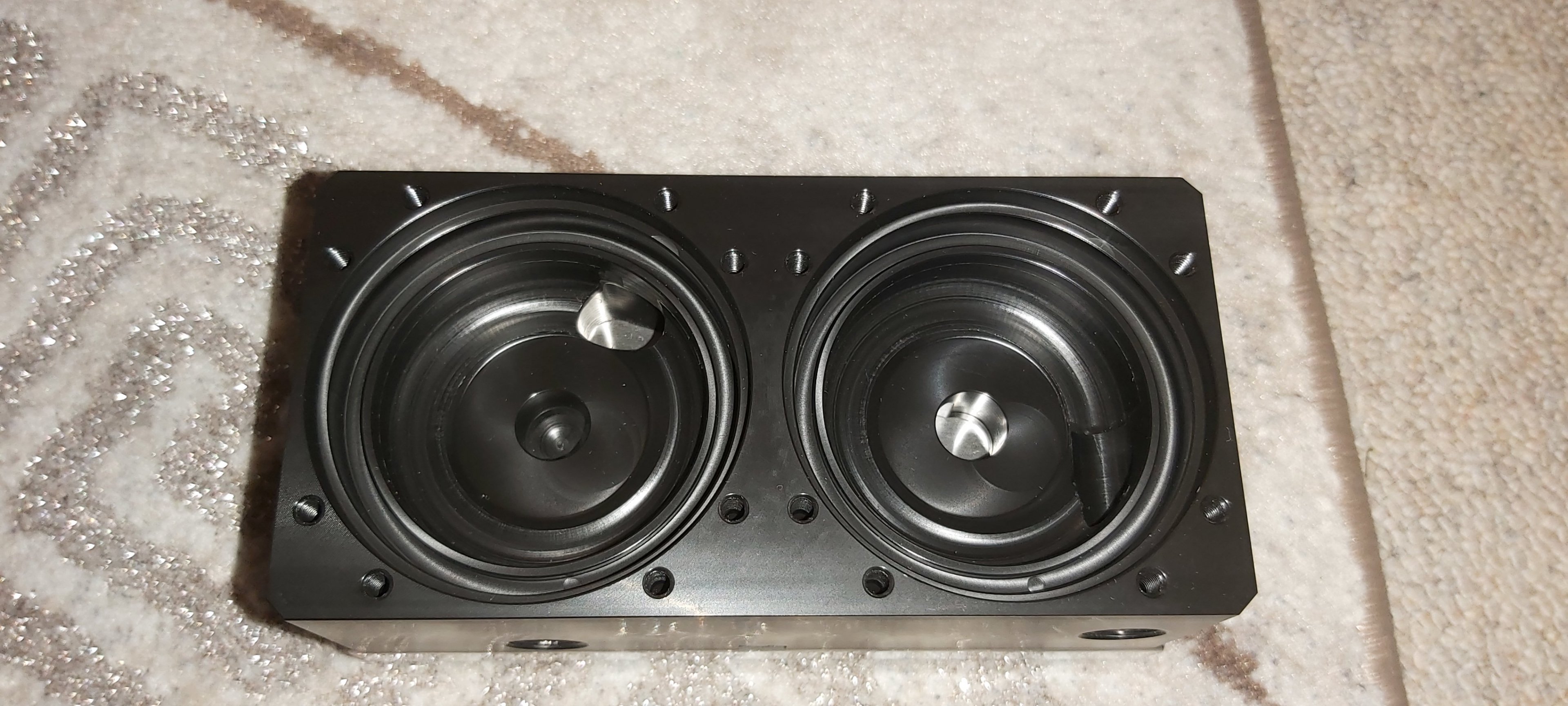

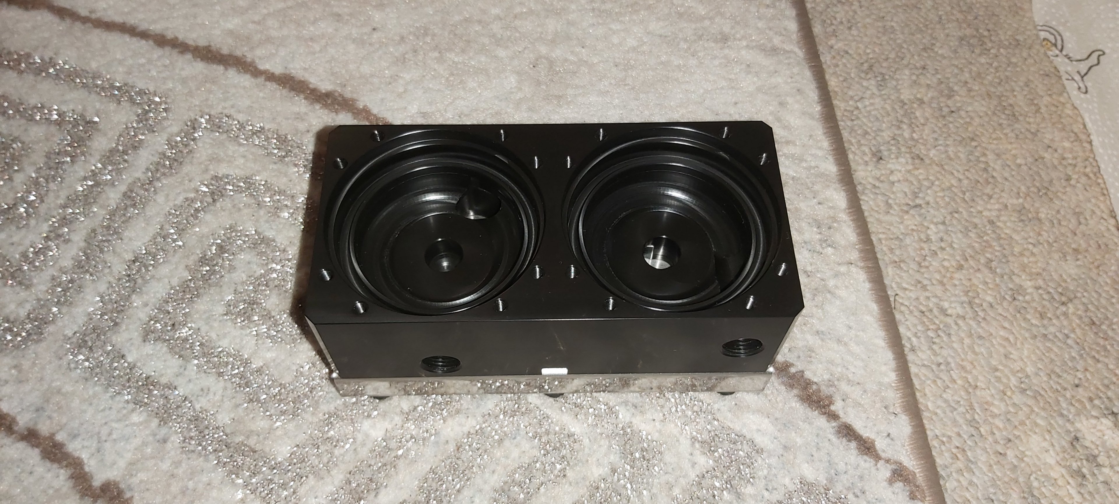

Hallo ich möchte 2 D5 Next am mora 420 montieren und habe dieses Top dafür gekauft
Welches ist da In und out? Oder ist es egal wie man das anschließt?
Ich möchte vom Pc aus mit den Pumpen unten in den mora und oben wieder raus und durch das top zurück in den pc
Ich will es so machen da ich meine internen Pumpen auf kleinster Drehzahl laufen lassen möchte da man dann von den Pumpen nicht mehr hört aber der Flow dann auf 27l h fällt
Deshalb kommen die beiden an den Mora
Leider steht nichts beschrieben sind eine Anleitung gabs nicht

Chiller3333 schrieb:
Links müsste In sein und rechts out
Yep, Kreiselpumpen arbeiten mit Zentrifugalkraft - mittig rein und seitlich raus.
Nee, links rein. Du kannst ja schon an der relativen Höhe der Bohrungen im Block sehen wo das Wasser über die Aussparung hinweg in die Mitte fließt - da geht's rein - und wo das Wasser auf Höhe der Aussparung wieder rausgedrückt wird.
Reaktionen: Chiller3333 und Gimli2k
