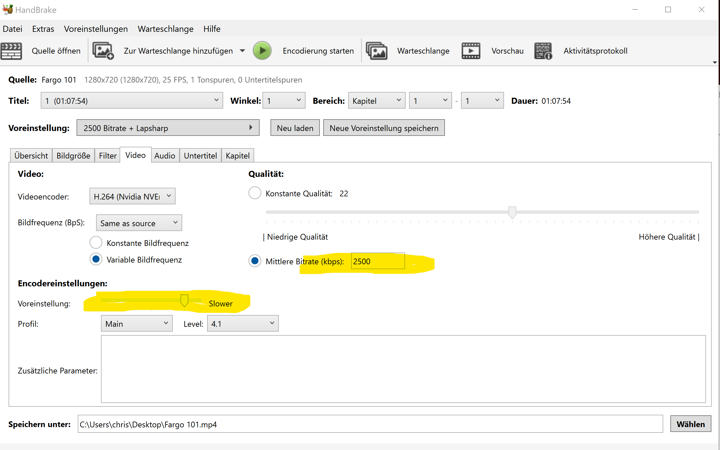

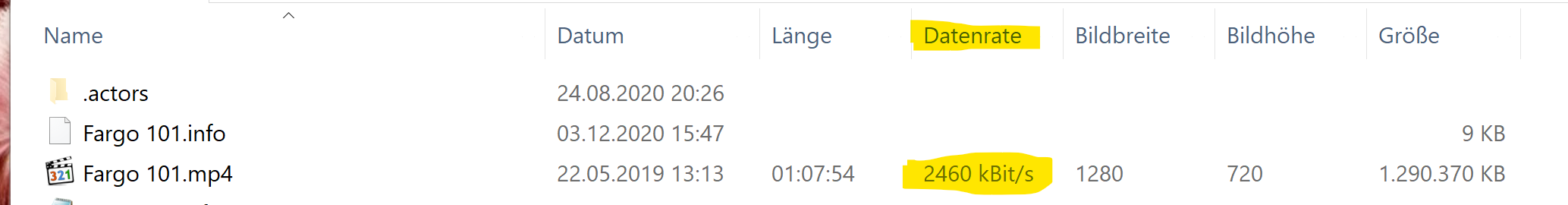

Im Windows Explorer kannst du dir die Bitrate anzeigen lassen. Für imo wirklich gute Qualität, also sprich HD auf einem 4K Screen mit guter Komprimierung nutze ich z.B. H264 mit Preset "slow" und 2500er Bitrate
Sieht in Handbrake dann so aus, ich nutze halt NVIDIA NVENC mit H264 weil das echt smooth geht mit der 3080.

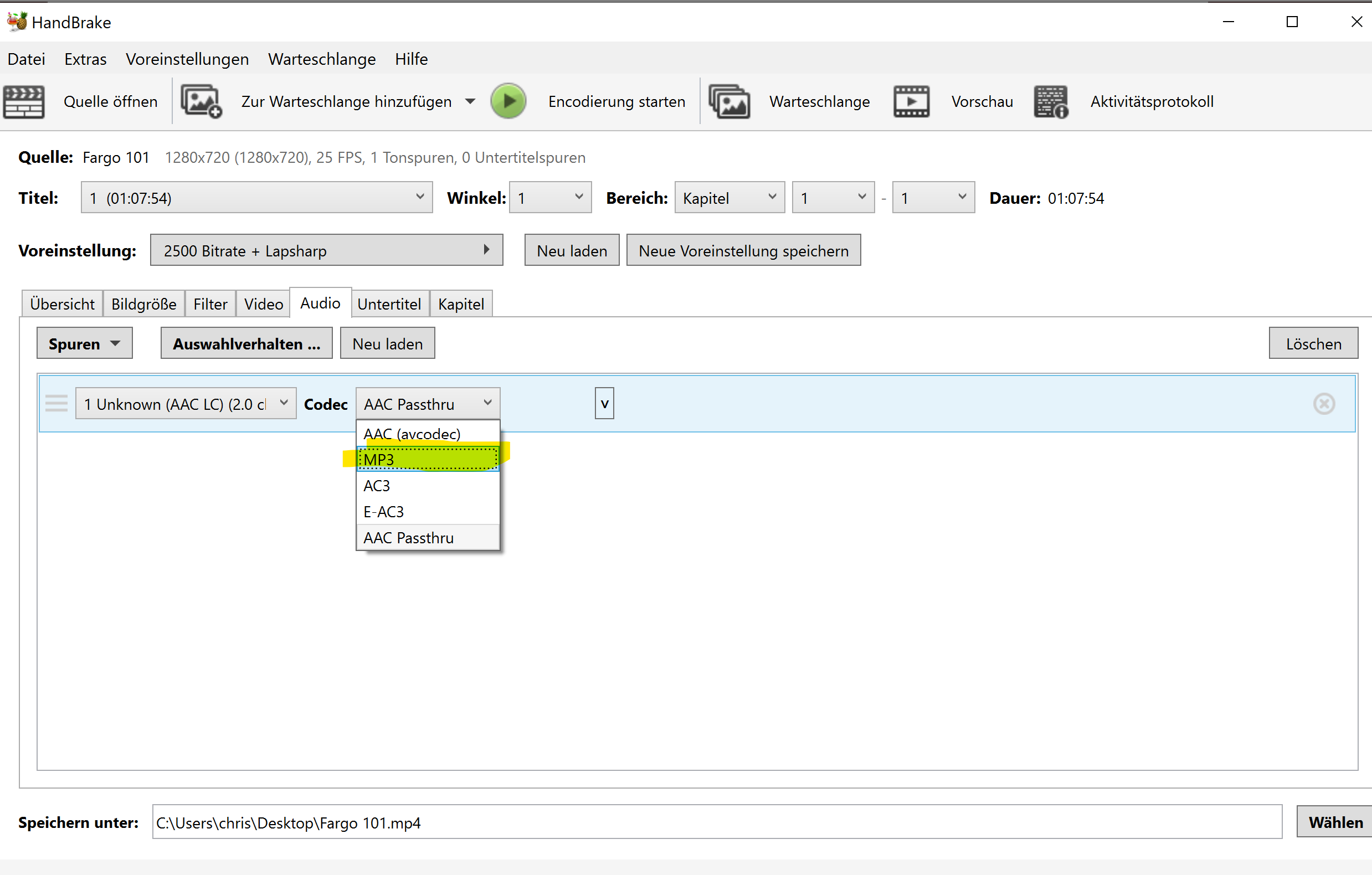

Und für Audio kannst dann eben z.B. MP3 wählen
Aber als Fazit: 2500er Bitrate mit H264 und slow(er) Preset sieht echt gut aus, und lässt sich kaum unterscheiden zur Quelle. Imo. Bisschen Lapsharp dazu und finde das Ergebnis mit minimum "slow" oder gerne auch "slower" setting sehr sehr gut. Nach langem Testing.

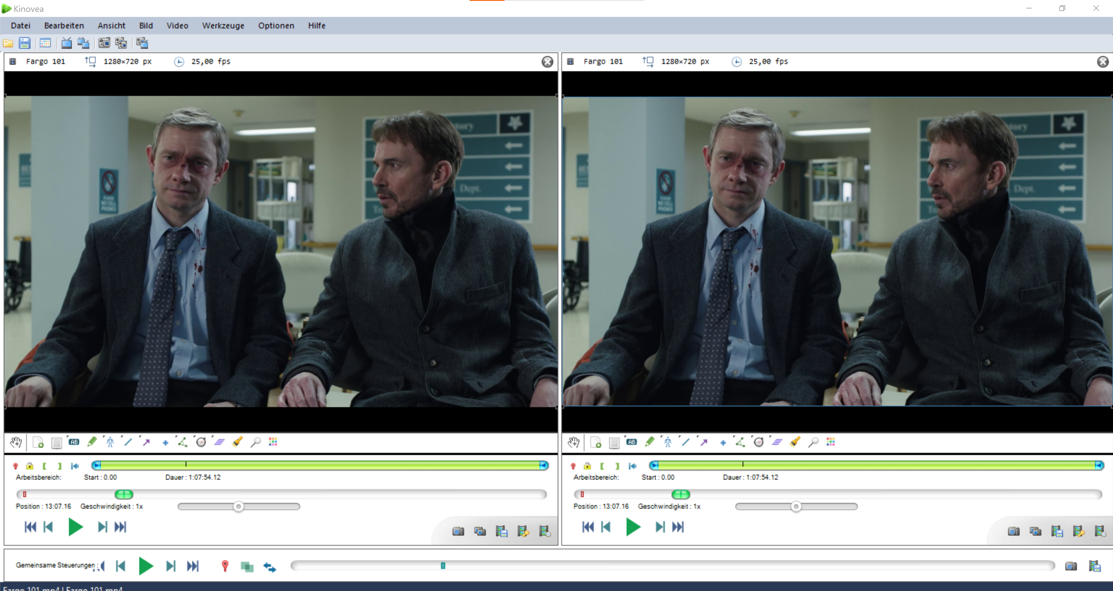

Hier ein gutes Freeware Tool, womit man zwei Videos vergleichen kann (hab EWIG nach sowas gesucht...)
https://www.kinovea.org/
(selbe Dateien, hab grad keine konvertierte Quelle da, aber ihr versteht den Sinn denk ich :D )

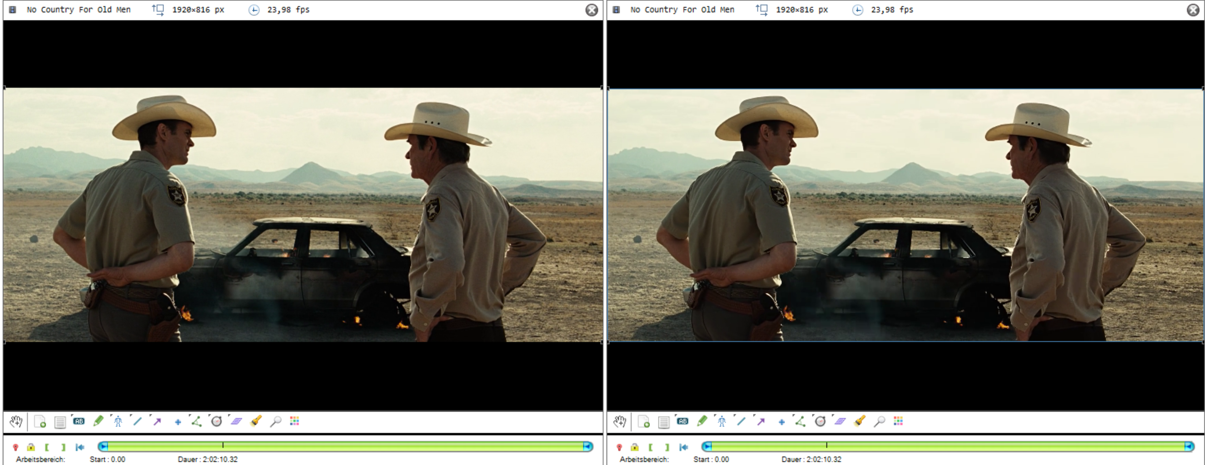

Ich hab eben mal ein FullHD MKV mit 5000er Bitrate und 2 Stunden mit NVENC nach 2500er Bitrate konvertiert, das dauert mit einer 3080 im Slower Preset 15 Minuten. Wer kann mir sagen, was hier die Quelle mit 5,6 GB MKV ist und was die Enkodierung mit 2,33 GB...
vg Chris
Kryss schrieb:
Ich hab eben mal ein FullHD MKV mit 6000er Bitrate
Wird eher nicht die erste Exportversion von dem RAW Material sein.
Anhand eines einzigen, eher statischem Standbildes (das noch dazu skaliert ist) eher niemand.
