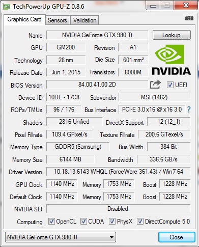

achsoo was mir aufgefallen ist laut gpu z ist das eine Ti :eek:
hab die Karte gebraucht bei Ebay für 200€ gekauft original verschweißt weil sie vom Vorbesitzer umgetauscht wurde weil seine alte Pixelfehler hatte
auf der Karton steht 980 4G
laut GPU Z steht folgendes ( siehe Bild )
bei GTA 5 werden mir auch 6 Gb angezeigt
Anzeige Bug oder glück ?
