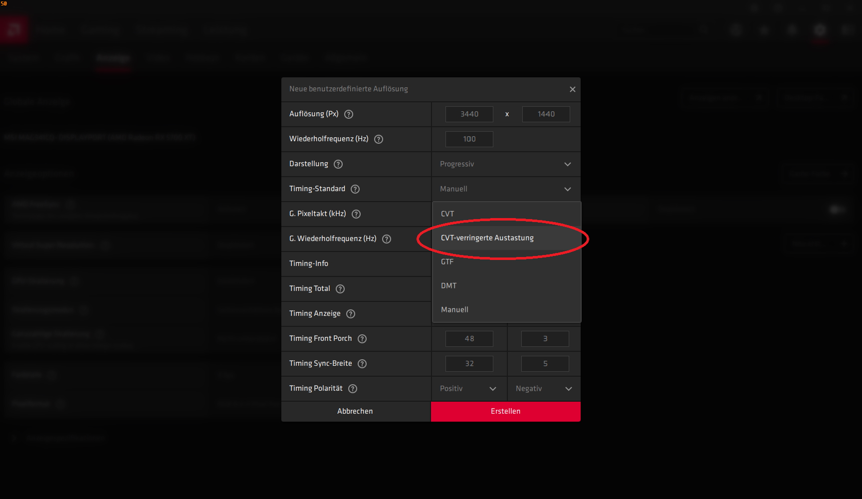

so... nach paar Stunden ist schon der erste "Bug" aufgetaucht. Unzwar sind plötzlich, als ich ingame war die Lüfter von meiner Grafikkarte durchgedreht (100%). Obwohl die Grafikkarte auf 55 Grad war. In der AMD Software sollte sie erst 45% haben.

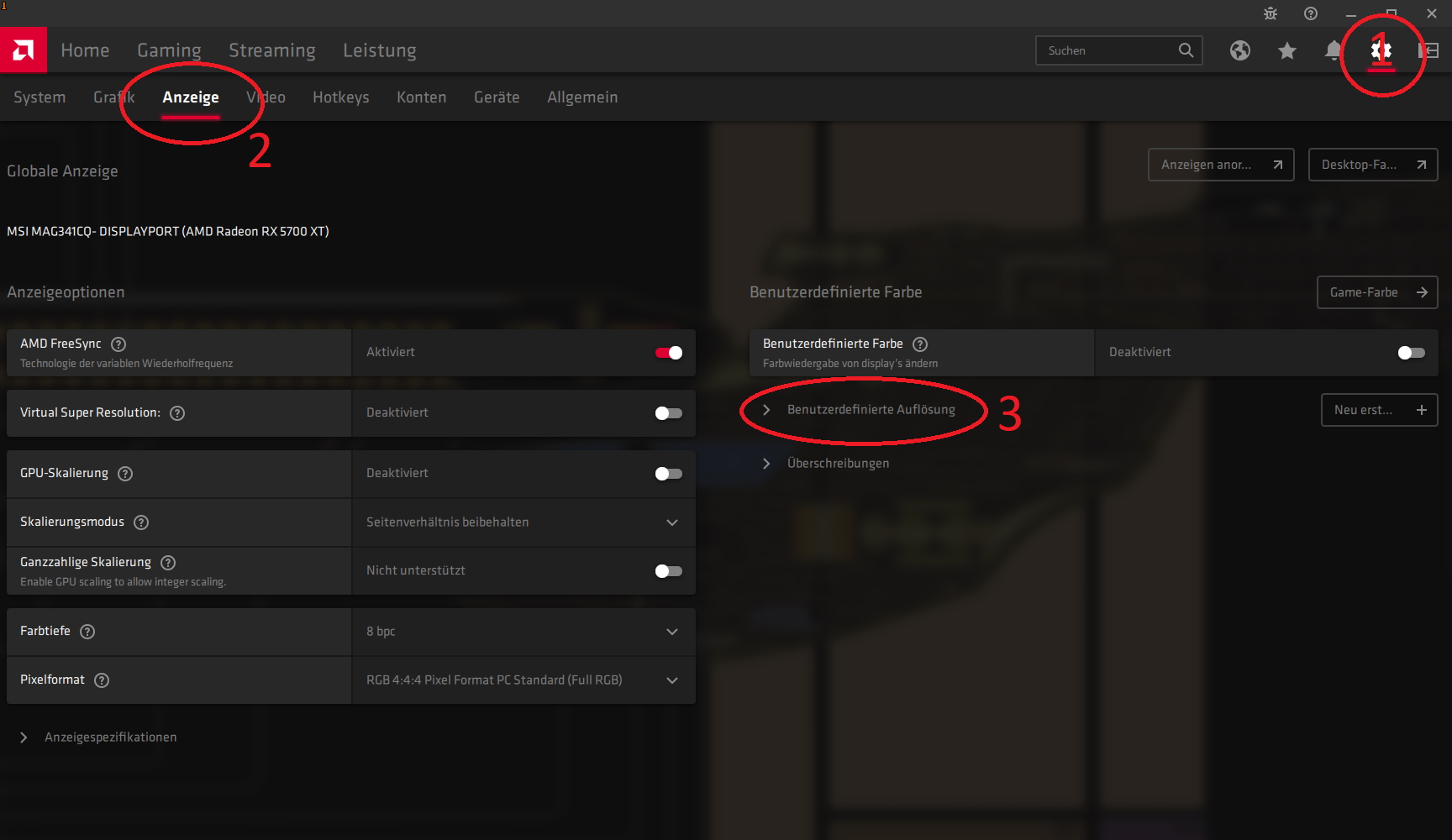

Falls du eine 5700XT besitzt und die Lüfter sporadisch und willkürlich hochdrehen, so kann dies auf ein Problem mit dem Treiber hindeuten. Versuche eine saubere Neuinstallation. Als Alternative kann es helfen, eine benutzerdefinierte Auflösung einzustellen. Du findest diese Option hier:
Achtung! CVT-verringerte Auslastung einstellen!
Gehe dafür im AMD Treiber auf “Gaming -> Globale Anzeige -> Benutzerdefinierte Auflösung Neu erstellen” - dann Stelle bei “Timing Standard” auf “CVT-verringerte Auslastung”.
