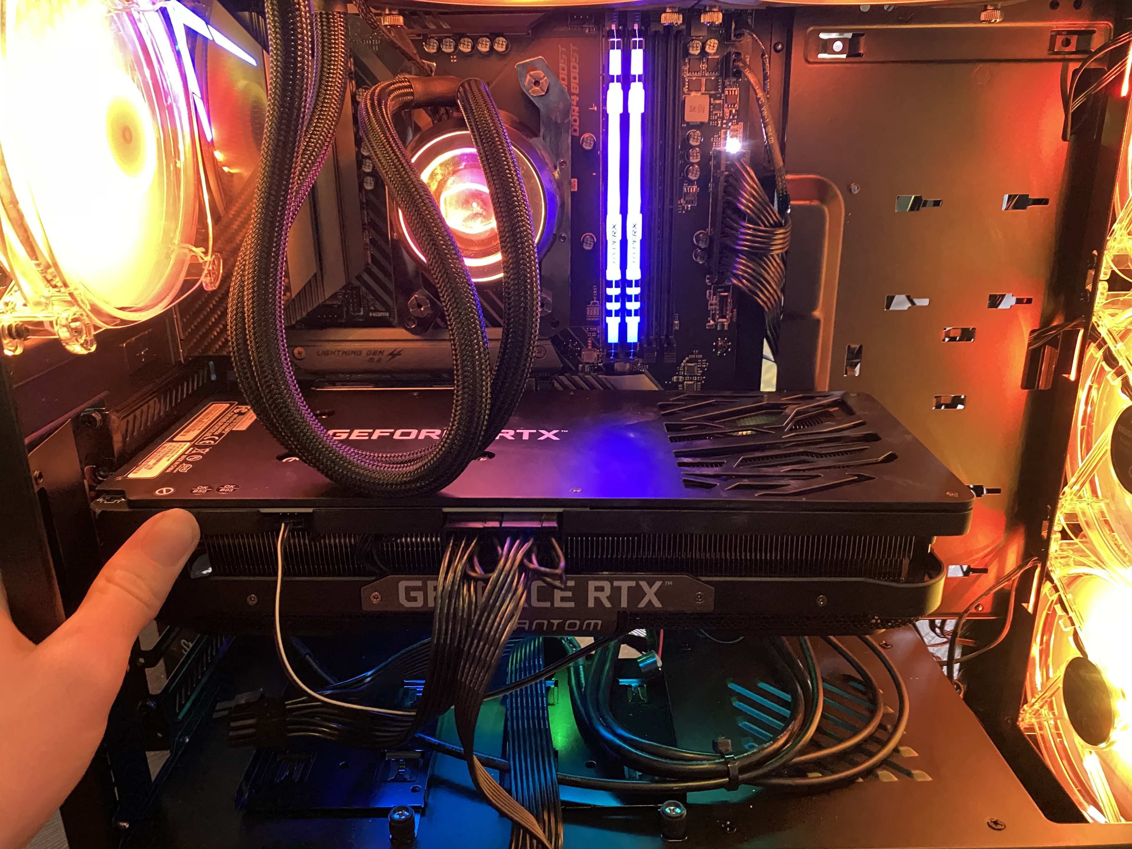

Man kann bei diesem Board das Bios auch ohne ein Bild zu haben updaten. Geht einfach per USB Flashback Funktion. Allerdings sollte die CPU auch ohne Bios Update auf dem Board laufen. Mach am besten mal ein Bild von dem Zusammenbau, auf dem man auch die Verkabelung richtig sehen kann.

Mach mal bitte Fotos vom Aufbau.

Bilder vom Aufbau wären allerdings vermutlich hilfreich.
Die Gainward 3070 hat 2x8 Pin Stromstecker sind die mit 2 seperaten Kabeln am Netzteil angeschlossen ?

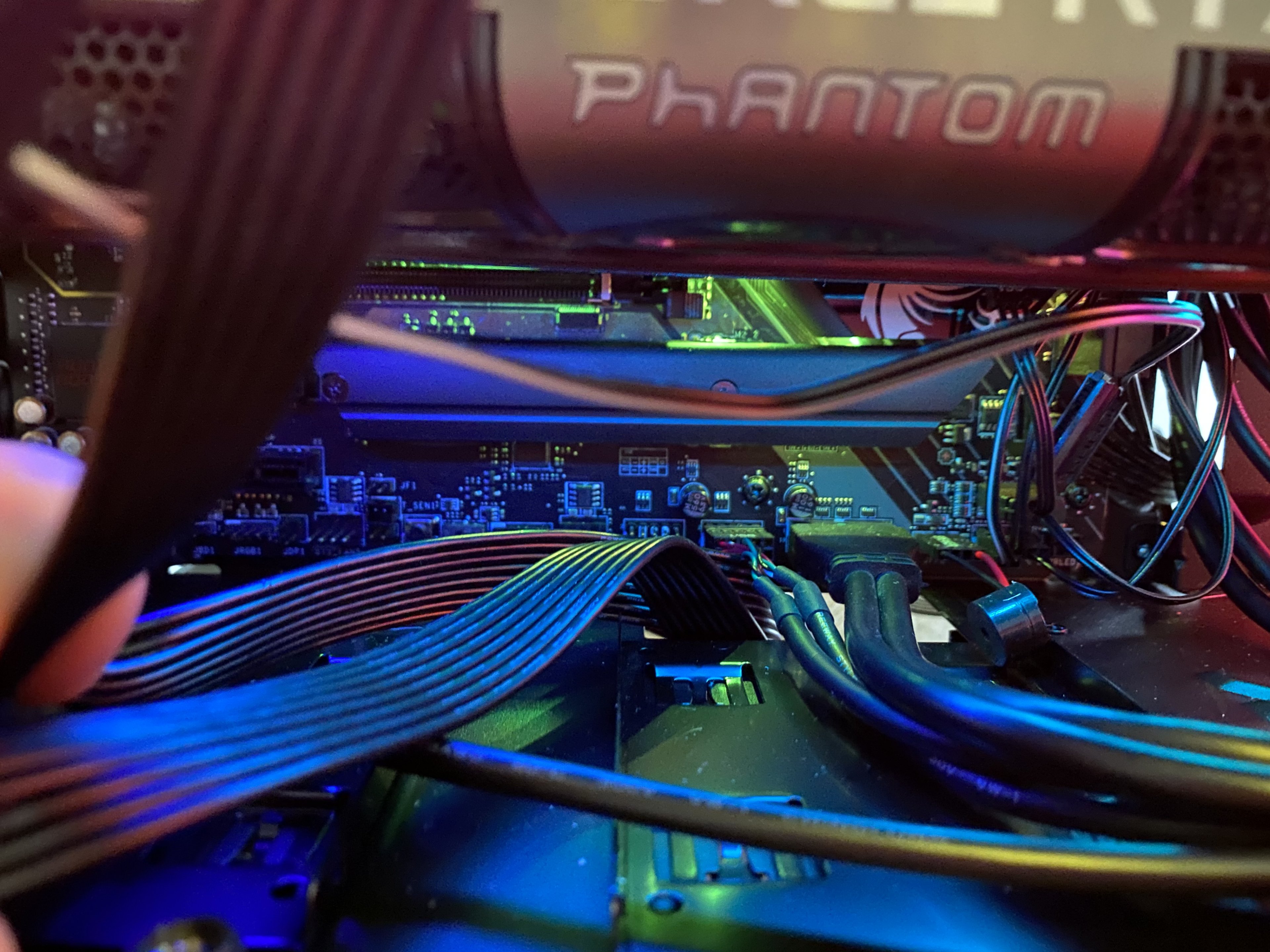

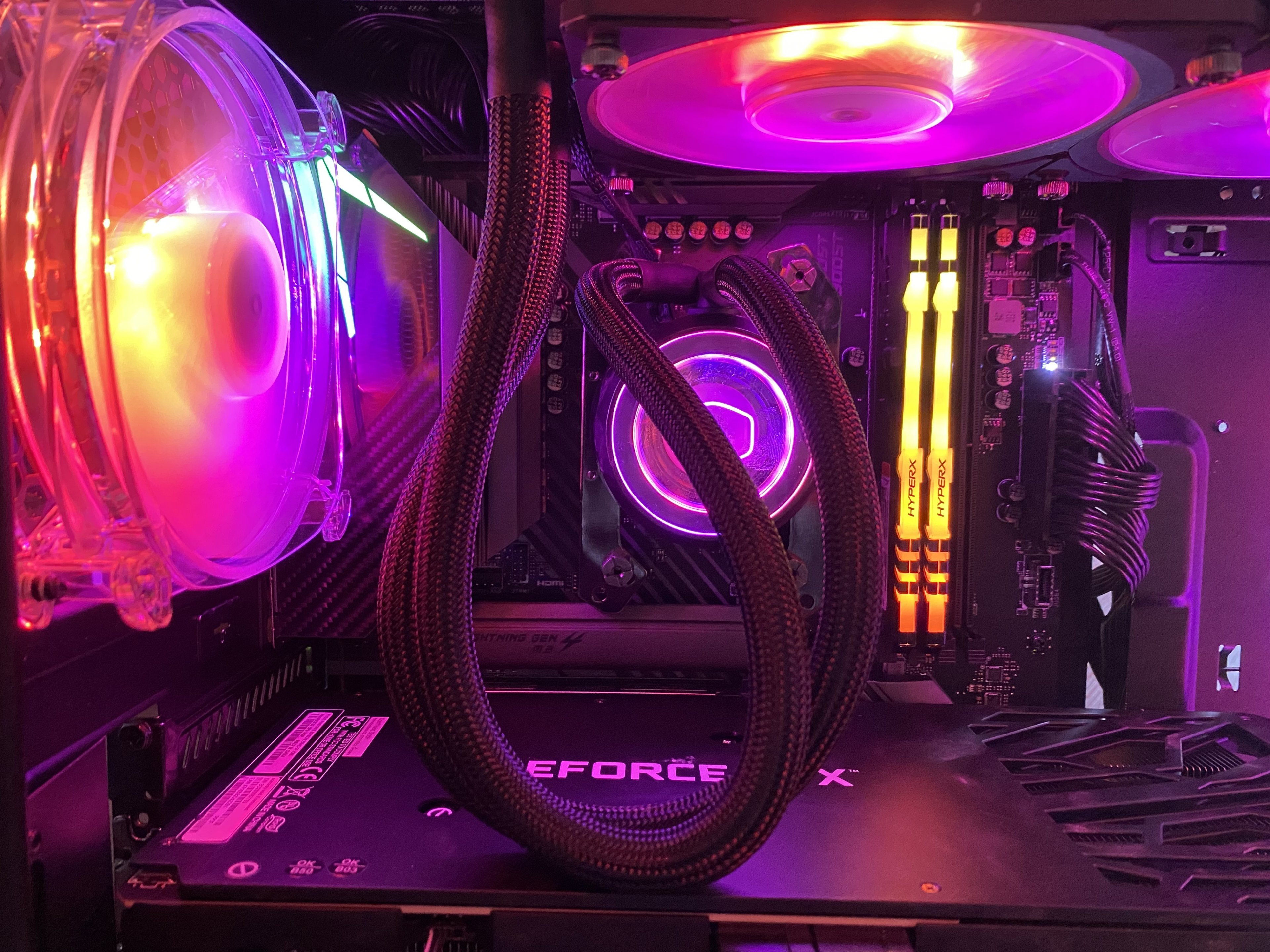

Gerne ist ein bisschen eng geworden ist mein erster selbst zusammen gebauter PC :)
