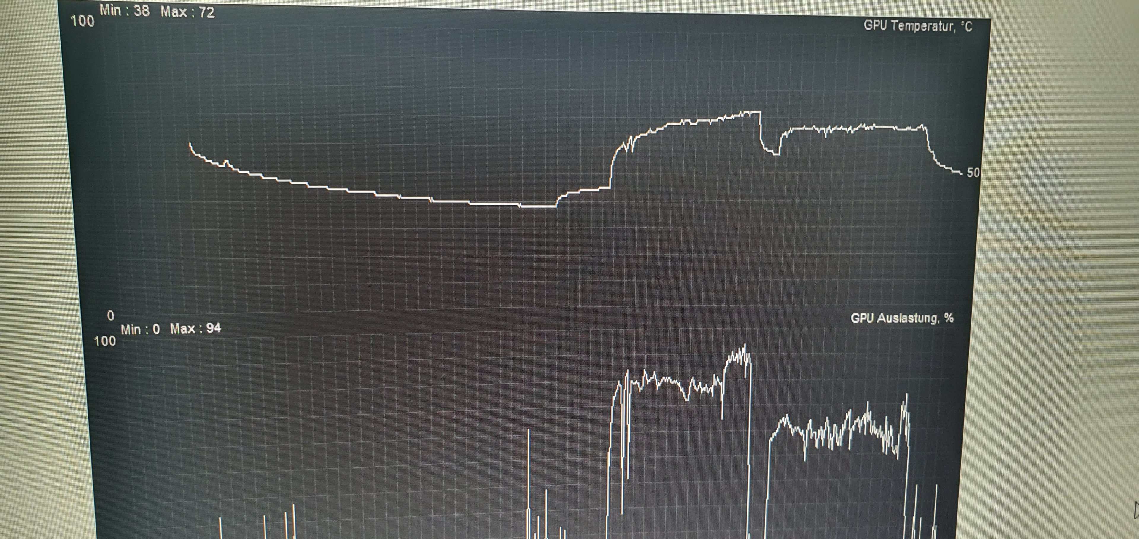

Ein Screenshot vom Afterburner habe ich beigelegt, dies war kurz bevor ich das Spiel beendet habe, weil es nicht zu ertragen ist.
Keine Einbrüche in der Performance, FPS fest auf 60.

Wenn die Umgebungstemperatur höher wird, dann muss eben auch die Kühlung der Grafikkarte mehr arbeiten um das Ganze im Temperaturrahmen zu halten.
Allerdings ist eine max. Temp von 72°C absolut nicht bedenklich. Da geht noch mehr und du hättest also noch einen gewissen Spielraum um die Lüfterkurve der Karte manuell im MSI Afterburner anzupassen.
Hier wurde vom Kartenhersteller wohl einmal mehr ein sehr konservatives Lüfterprofil ab Werk eingestellt, welches die GPU Temperatur ziemlich niedrig halten soll. Das bedingt dann natürlich unnötig laute Lüfter.

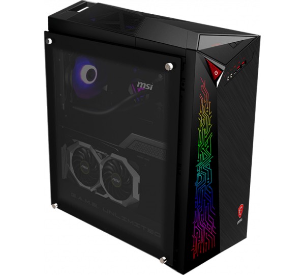

Also wenn ich mir die Bilder zu den MSI Infinite X Dingern angucke, sieht das nach viel "bling-bling" und weniger nach durchdachter Gehäusekühlung aus.

Ja, da ist viel Bling Bling dran. Keine Frage. Dennoch erscheint mir das Fan - System gut. Kühlkörper an den außenliegenden Gehäuselüftern, als Bsp.

Nichts, aber auch wirklich gar nichts, ist an dem Verhalten der Karte bei sich ändernden externen Variablen (Wetter) auffällig oder zu beanstanden.
Die per Foto beigesteuerten Graphen sollen was genau aussagen, außer das die Karte 72 Grad heiß und dabei zu 94% ausgelastet war? Wo ist der Kontext? War ein Lagerfeuer direkt nebem dem Rechner? Steht Dein Rechner in Dubai auf einem Marktplatz? Nee, Du hast den 3D Beschleuniger rechnen lassen. Der wird dann warm. Und wenn die Zimmertemperatur sich wetterbedingt ändert, ändert sich auch das Temperaturprofil einer arbeitenden GPU bei gleichbleibenden sonstigen Parametern. Das kann man auch gut logisch ableiten.
Jeder, der so eine potente GPU besitzt, und dem nicht gleich Selbstmord aus Angst vor dem Tod durch den Kopf schießt, hat solche Temperaturen. Wenn es zu laut ist, Karte ausbauen und verkaufen, wahlweise die Kurve mit Afterburner anpassen und/oder die Gehäuselüfter (BIOS) bei diesen Temperaturen etwas schneller laufen lassen. Ändert man also die Parameter,ändert sich auch das Temperaturverhalten belasteter/arbeitender Harware. Es wird dann aber lauter, wenn man die Temperaturen beibehalten will. Will man es leiser, steigen die Temperaturen. Auch das ist nahezu logisch.
Wie viele Kühler ziehen denn kühle Luft rein und wie viele pusten warme Luft raus...und genauer: wenn das Bild deinem Rechner entspricht, was macht der Lüfter der All-in-one Prozessorkühlung? Luft rein oder Luft raus?

drei lüfter sorgen nicht automatisch für guten airflow. die front von dem teil ist bis auf ein paar schlitze an der unterseite geschlossen, zwischen chassis und glasseitenteil scheint aber ne lücke zu sein. sonderlich elegant ist das nicht.
was für "kühlkörper"?
