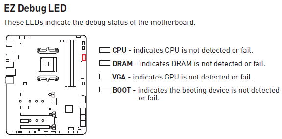

Leuchtet eine dieser LED dauerhaft?
Wurde ein CMOS-Reset durchgeführt? Wäre empfehlenswert bei einem gebrauchten MB, da man nicht weiß, was da vorher verbaut und eingestellt war.
Ja hab ich gemacht und von den Debug LED‘s leuchtet nur die der CPU kurz auf geht dann aber auch aus
Die 4 LED sollten alle nach dem Einschalten nacheinander kurz aufleuchten. Wenn eine dauerhaft leuchtet stimmt was nicht.

Da nur die CPU-LED kurz aufleuchtet und sonst keine weitere scheint schon der POST nicht durchzulaufen.
CMOS-Reset kann man bei dem MB entweder über den CMOS-Button am I/O-Panel hinten oder über die Pins JBAT1 rechts neben der Batterie durchführen, hier darf kein Jumper gesteckt sein (Kontakt offen) bzw. den Button prüfen ob dieser nicht hängt/klemmt..
Das Board gibt es schon seit 2018, evtl. ist auch die Batterie schwach/leer. Das kann zu seltsamen Verhalten/Fehlern führen, die mal prüfen/ersetzen (ist in der Regel eine CR2032 Knopfzelle).
Wenn das in Ordnung ist würde ich den RAM ausbauen und ohne starten. Nun sollte nach erlöschen der CPU-LED die RAM-LED dauerhaft leuchten. Ist das der Fall, nur einen RAM in A2 (2.Slot von der CPU aus gesehen) stecken, CMOS-Reset und starten.
