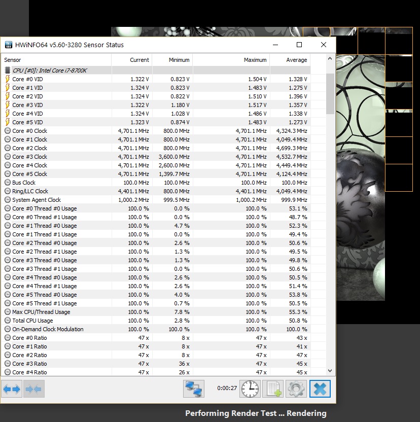

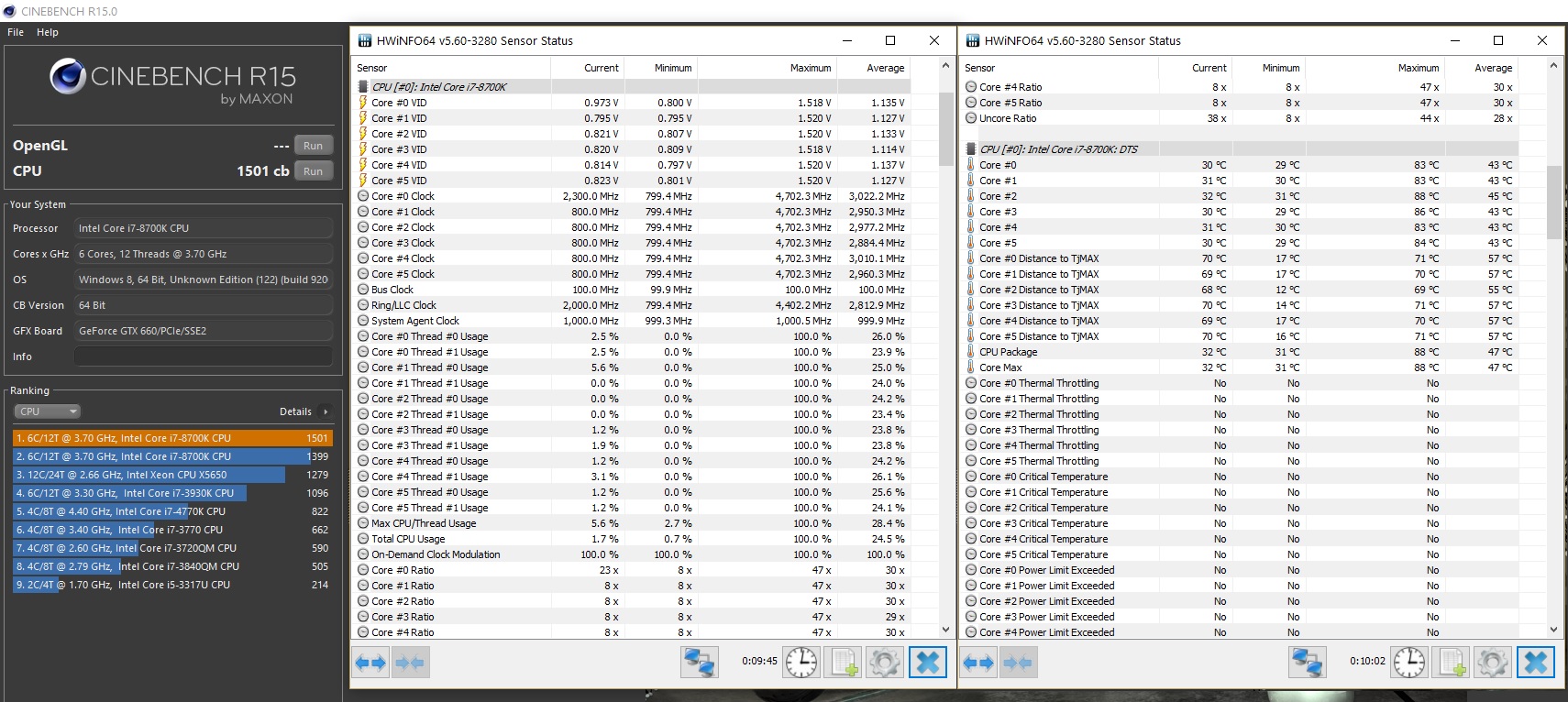

Guten Abend,
ich glaube mein neues Board übertaktet automatisch. Ohne das ich irgendwas eingestellt habe :confused_alt:

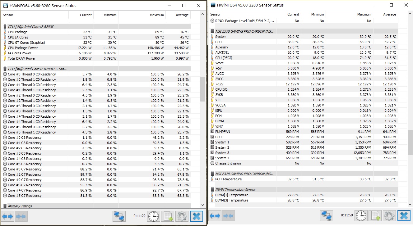

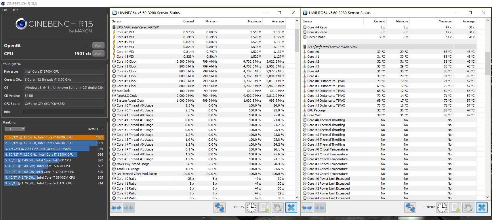

Hier sind die Werte nach einer kurzen Runde Cinebench. Hoffe die sind aussagekräftig.

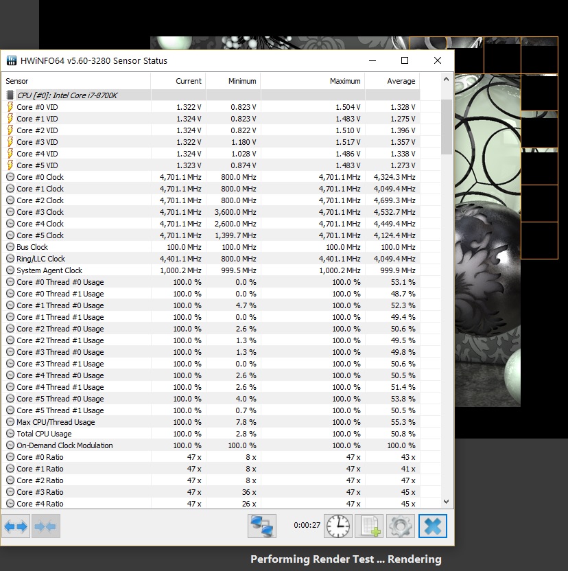

Persönlich finde ich die max. CPU Spannungen ziemlich hoch.
Wie änder/begrenze ich das im UEFI ?

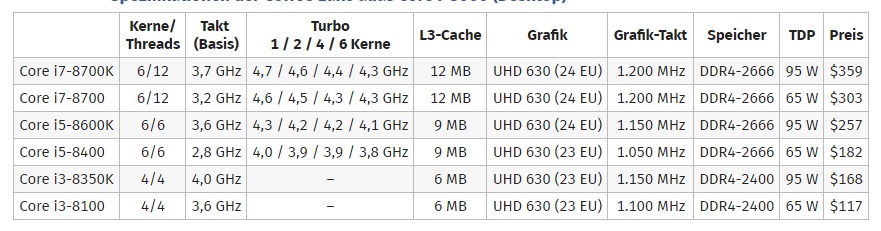

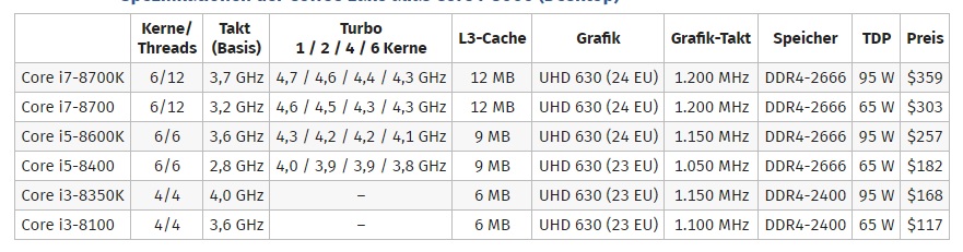

Aber von Werk aus nicht auf allen 6 Kernen :P
Mit dem OffSet Wert am einfachsten. Einfach mal - 0,50 mv einstellen und mal 2-3 Tage testen.

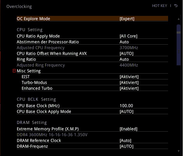

Also so müsste der Screen stimmen:

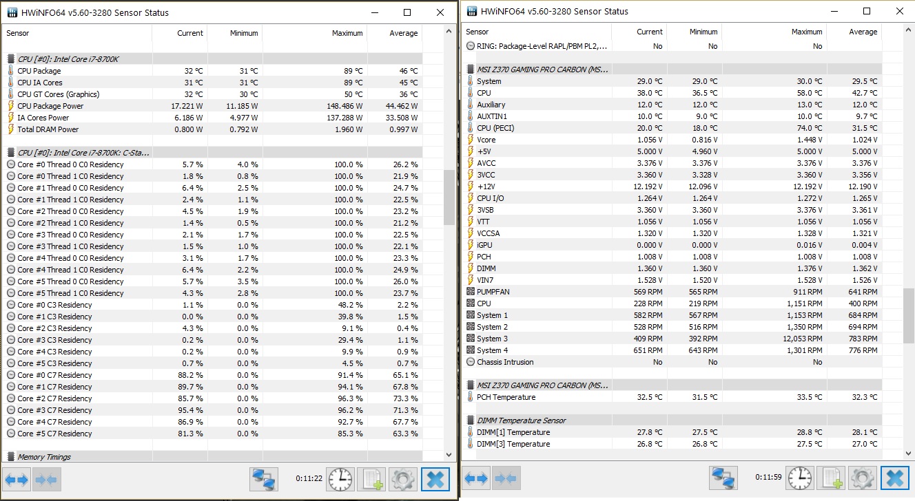

Aber wie habe ich die Spannungen und Temperaturen zu deuten ?
Kühlen tue ich per Luft mit nem Nocuta NH-D15.
Ich habe zum ersten Mal ne CPU mit Wärmeleitpaste versorgt, hier Thermal Grizzly Kryonaut.
Bezüglich der Spannungen dachte ich bis 1,40 Volt liegen im "gesunden" gut kühlbaren Bereich.

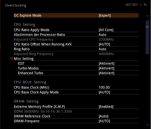

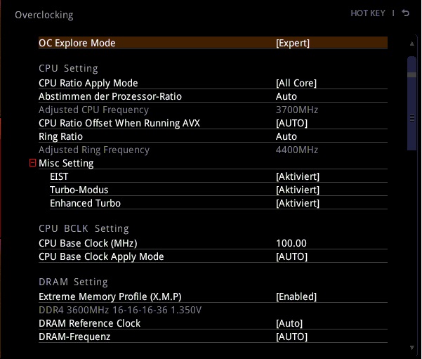

Also laut dem Screen dieser Wert "CPU Ratio Offset When Running AVX" der jetzt auf "Auto" steht umändern ?
1,4V kannst du kühlen, wenn du die CPU köpfst und Intels Kotze beseitigst. 89°C ist recht hoch. Solange nichts drosselt, gibt es aber auch kein Problem. Wenn aber im Winter 89°C erreicht werden, dann heißt es im Sommer Gute Nacht. Wobei das wohl Prime ist, also alles im grünen Bereich.
Wenn du nicht willst, dass alle Kerne mit 4,7Ghz laufen, dann musst du Enhanced Turbo deaktivieren. Den Müll haben die Board-Hersteller integriert.

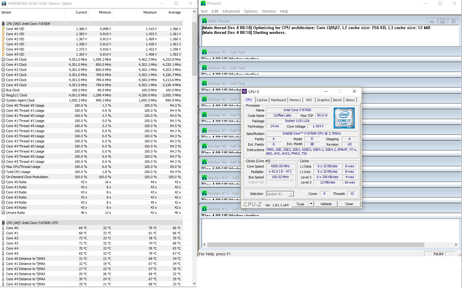

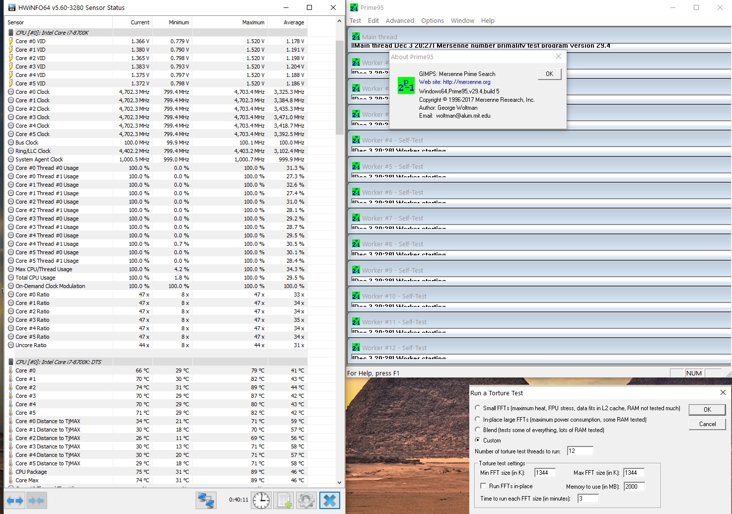

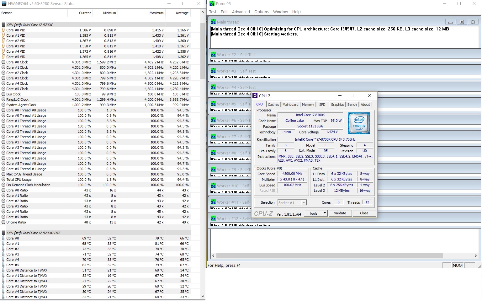

Ich habe jetzt mal Prime95 laufen lassen, ca.10 Minuten.
HWinfo, Prime-Version und Einstellungen stehen im Screenshot.
Ergebnis:
Das sieht doch gut aus oder ? :D
Mache mal Enhanced Turbo aus, wie hier bereits genannt wurde.
Bei meinem 4790K habe ich Override-Modus an und Spannung bei 1,22V. Ist zu lange her, wo ich mich damit befasst habe.
