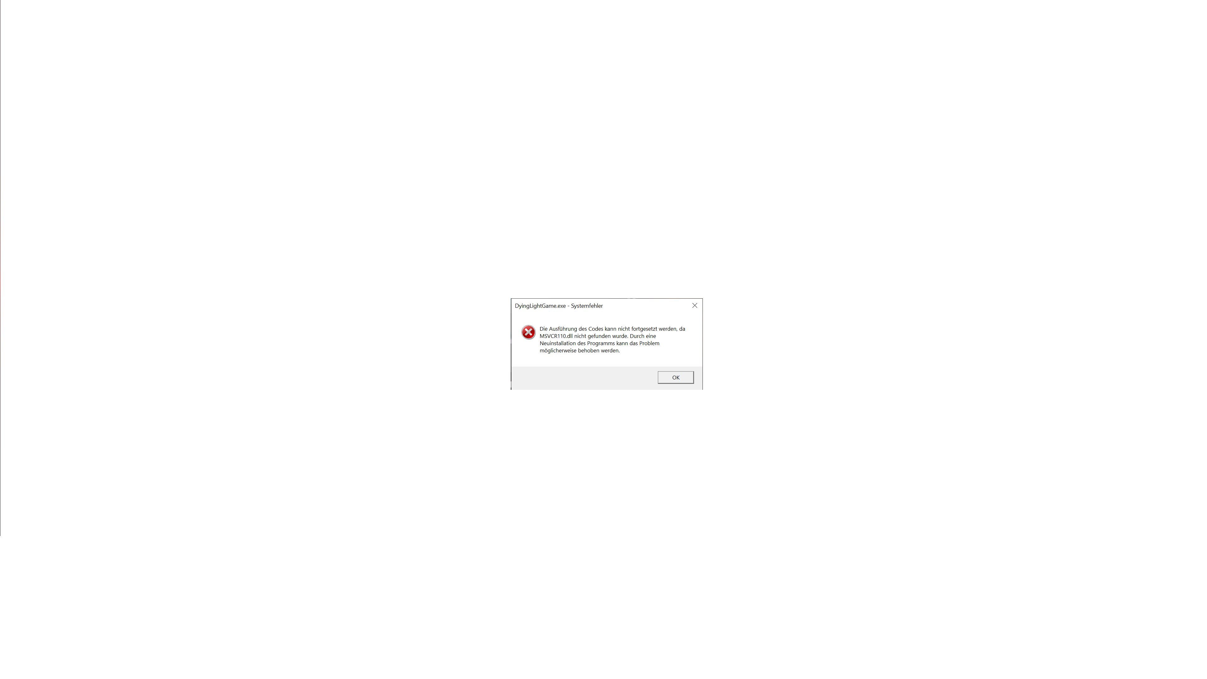

Hi Community, bei einigen Spielen in Steam wie auch anderen Anwendungen wird (siehe Anhang) angezeigt.
Vor allem wieso ist dies nicht mehr im Betriebssystem erhalten bzw. vorhanden...?
Wie bekomme ich diese Datei wieder ins System ohne Malware etc. mir auf den Rechner zu ziehen?

Aber es lief ja vorher, durch das Update dann definitiv weg...?

Diese Runtime bzw. DLL ist kein Bestandteil von Windoof, sondern optional.
Ein Windows-Update ist in der Regel kein Update, wo nur die Dateien aktualisiert werden. Win 10 wird komplett neu parallel installiert und anschließend deine Arbeitsumgebung dahin verschoben. Daher ist es normal, daß alle Runtimes (DirectX V9, Visual C++) neu installiert werden müssen, da diese aus alten Zeiten stammen.

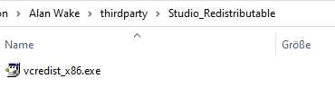

Eben, die Spiele bringen solche Runtimes mit, Beispiel Alan Wake auf Steam:
Was in dem Fall "Microsoft Visual C++ Redistributable 2008 SP1" ist.

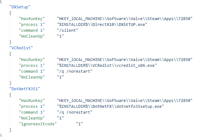

Ein Blick in die jweilige installscript.vdf des Steam-Spiels gibt darüber Aufschluss:
Inhalt (Ausschnitt) für Skyrim:

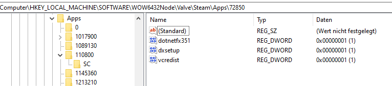

Es kann sein, dass die ein oder andere Runtime aus welchem Grund auch immer fehlt, Steam aber annimmt, dass sie schon installiert ist. Die Information, welche Runtimes Steam schon installiert hatte (und damit annimmt, dass sie installiert sind), befinden sich in der Registry:
72850 ist die ID von Skyrim.
Wenn was fehlt kann man den Installer auch manuell starten.

  • Du startest das Spiel
  • Es kommt die Fehlermeldung
  • Du suchst im Steam-Ordner nach dem Spiel unter steamapps -> common
  • Da kannst du die installscript.vdf öffnen, z.B. mit Notepad
  • Da siehst du dann welche Runtimes das Spiel braucht und wo du sie findest, "%INSTALLDIR% meint den Spiele-Ordner
