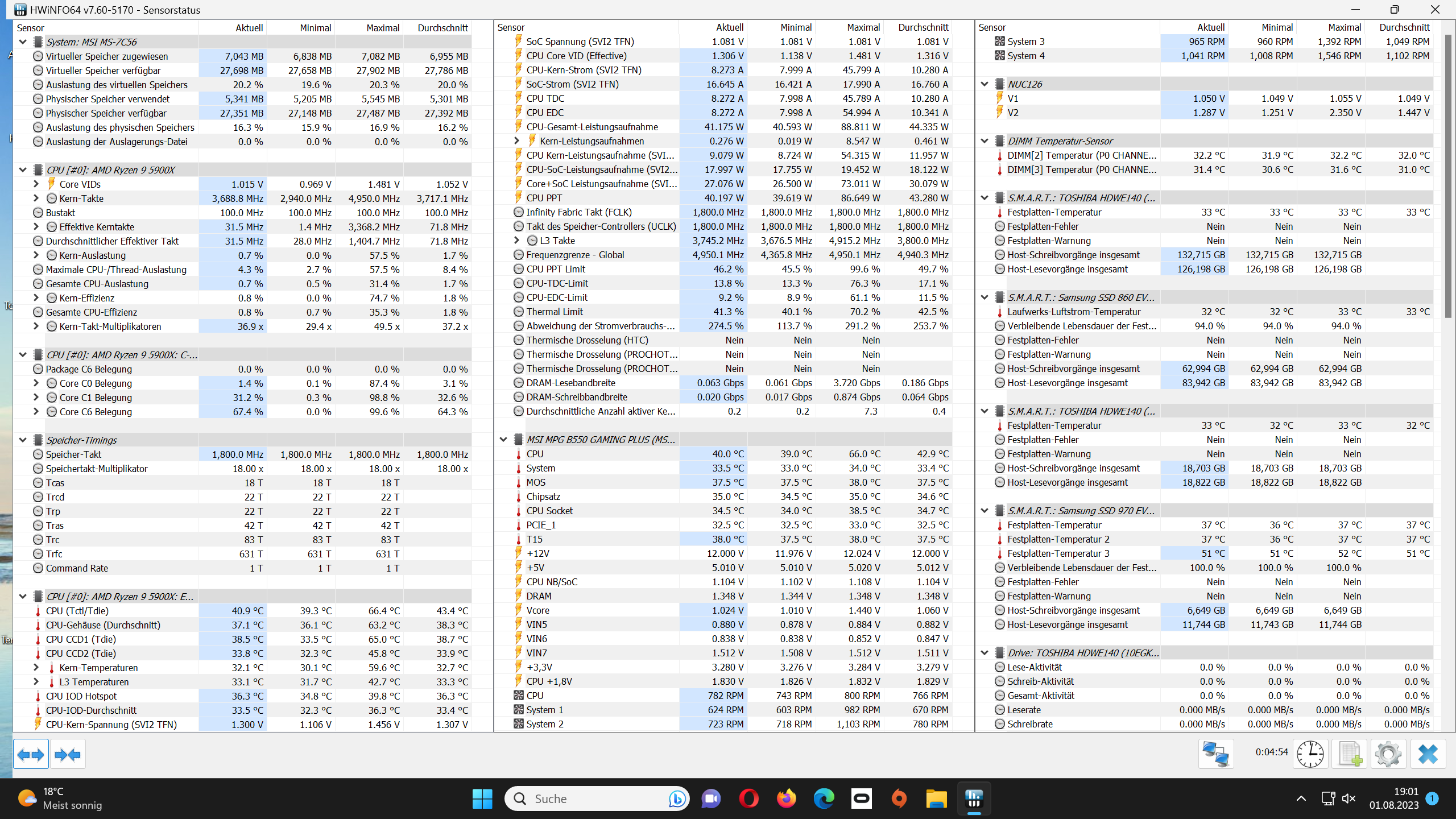

Wenn ich die Frontplatte abnehme und die drei Lüfter frei sind, dann geht die CPU noch einmal 1-2 Grad runter. Mehr aber auch nicht.
Im Bios ist keine Tuningmaßnahme aktiviert. Einzig für den Speicher habe ich die Werte per Hand eingetragen.
Warum im Leerlauf 40 Watt durchgehen verstehe ich auch nicht. Wenn ich den Tasmanager aufmache, dann ist da nichts los.
Zur Frage des Kontaktes des Kühlkörpers. Er liegt auf und dann schraube ich gegen die Federn weiter. Ich kann an dem Kühlkörper ziehen, drücken oder kippeln. Es gib keine sichtbare Veränderung oder Spiel.
Das macht mein R9 5900X auch manchmal.

Werde ich mir gleich mal im Bios ansehen. Habe gerade auch mal Cinebench durchlaufen lassen. Sieht doch jetzt schon mal nicht so schlecht aus?
74°C max ist doch voll in Ordnung.

Redemption 2 läuft seit rd. 15 Minuten. CPU unter 80Grad. Sollte normal sein.
Bios hatte ich kontrolliert. 1.7 ist der aktuelle Stand. Rechner vom Netz, Batterie aus und Jumper gebrückt. Nach einer halben Stunde wiede zusammengebaut und gestartet.
Reaktionen: Baal Netbeck

Zumindest der CPU Kühler wurde 1x neu montiert.
Reaktionen: Pinguin1
Kühler neu installiert.
Alle AMD Treiber neu installiert
AMD Ryzen Master neu installiert und einmal auf Eco und dann wieder auf Normal gestellt.
Bios in Werksstellung gesetzt.
Was ich nicht geschafft habe ist es mit Driver Explorer nach Resten zu suchen und rauszuschmeißen. Bekomme nach dem Start immer die Fehlermeldung "%1 ist keine zulässig Win-32 Anwendung". Mit Tante Google bin ich da auch nicht schlauer geworden.
Dann bin ich noch am Suchen, warum meine CPU nicht unter 34 Watt im Leerlauf kommt.
Weil die 34 watt nun wirklich normal sind.
Bei meinem 5900x windes auch um die 38 Watt im idle.
