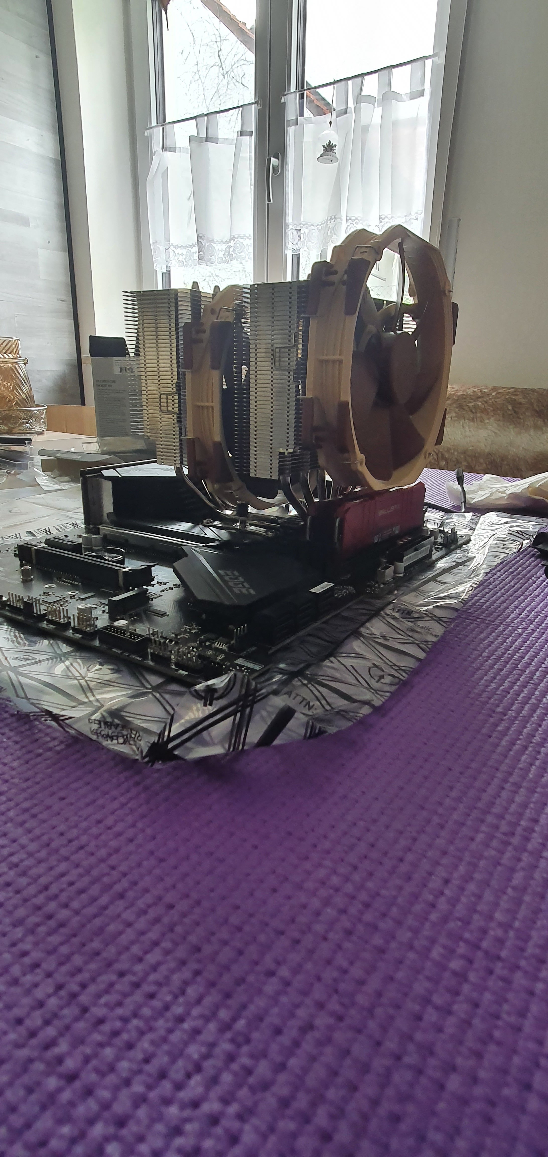

Hatte den Noctua bestellt gehabt. Einbau ging fast gut, der zweite Lüfter passte nicht drauf, da Speicher zu hoch... Habe ihn jetzt zum Deckenlüfter im Gehäuse eingesetzt.
Interessanterweise ist die CPU selbst bei 100% Lüfterleistung im Idl Mode max nur 2 - 3 Grad kühler als vorher.
Anders sieht es unter Last aus. Habe den Lüfter so eingestellt, dass er ab 70Grad CPU Temp auf 100% gehen soll und dann geht die Temperatur fast nicht mehr weiter hoch.
Interessanterweise wird der Wärmetauscher beim Noctua bis in die oberen Bleche richtig warm/heiß.
Beim Sythe war das nicht der Fall. Der war unten am Sockel richtig heiß und oben fast kühl.

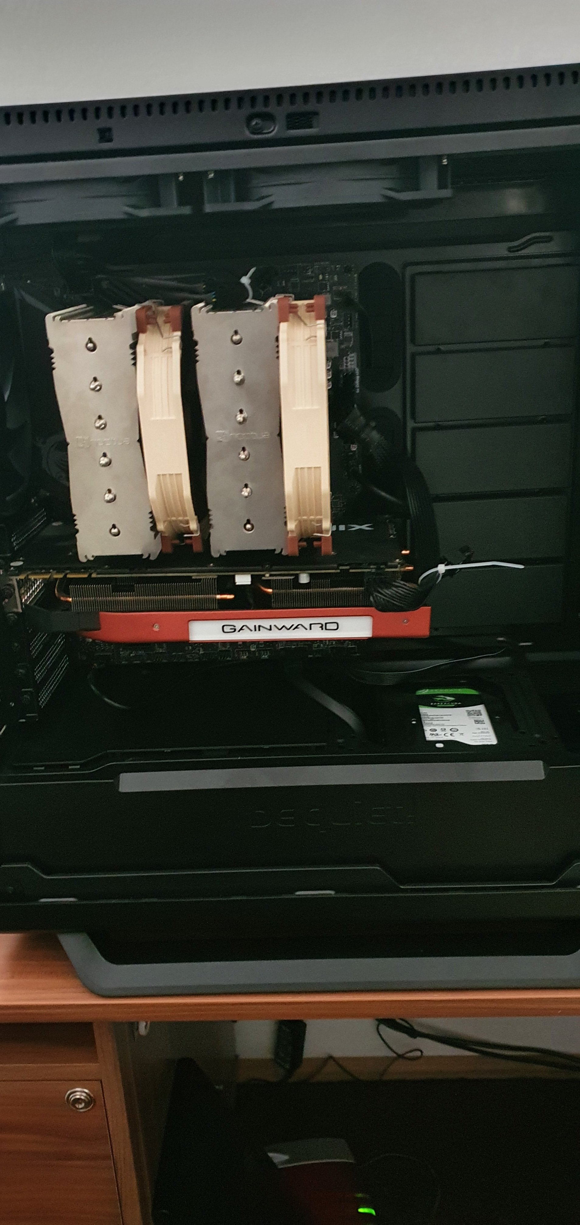

Einfach mal ordentlich über Bord geschmissen
Stromaufnahme bleibt bei rd. 40 Watt. Könnte auch mit der Hardware zusammenhängen. Rechner läuft jetzt so, dass man die Lüfter im normalen Modus fast gar nicht hört. Beim Spielen sind sie leicht zu hören und ab 80 Grad CPU lasse ich den Lüfter im CPU Kühler auf 100% gehen. Damit bleibe ich dann unter 80 Grad bei der CPU.
Lüfter sind jetzt wie folgt verbaut.
https://hardware-helden.de/wp-content/uploads/2020/07/compact-heck-2front-deckel.jpg
Im Deckel ist der zweite Noctua, den ich bei den hoch aufbauenden Speichern und dem schmalen Gehäuse nicht am CPU Kühler verbauen konnte.
Geht, aber so richtig zufrieden bin ich damit nicht.

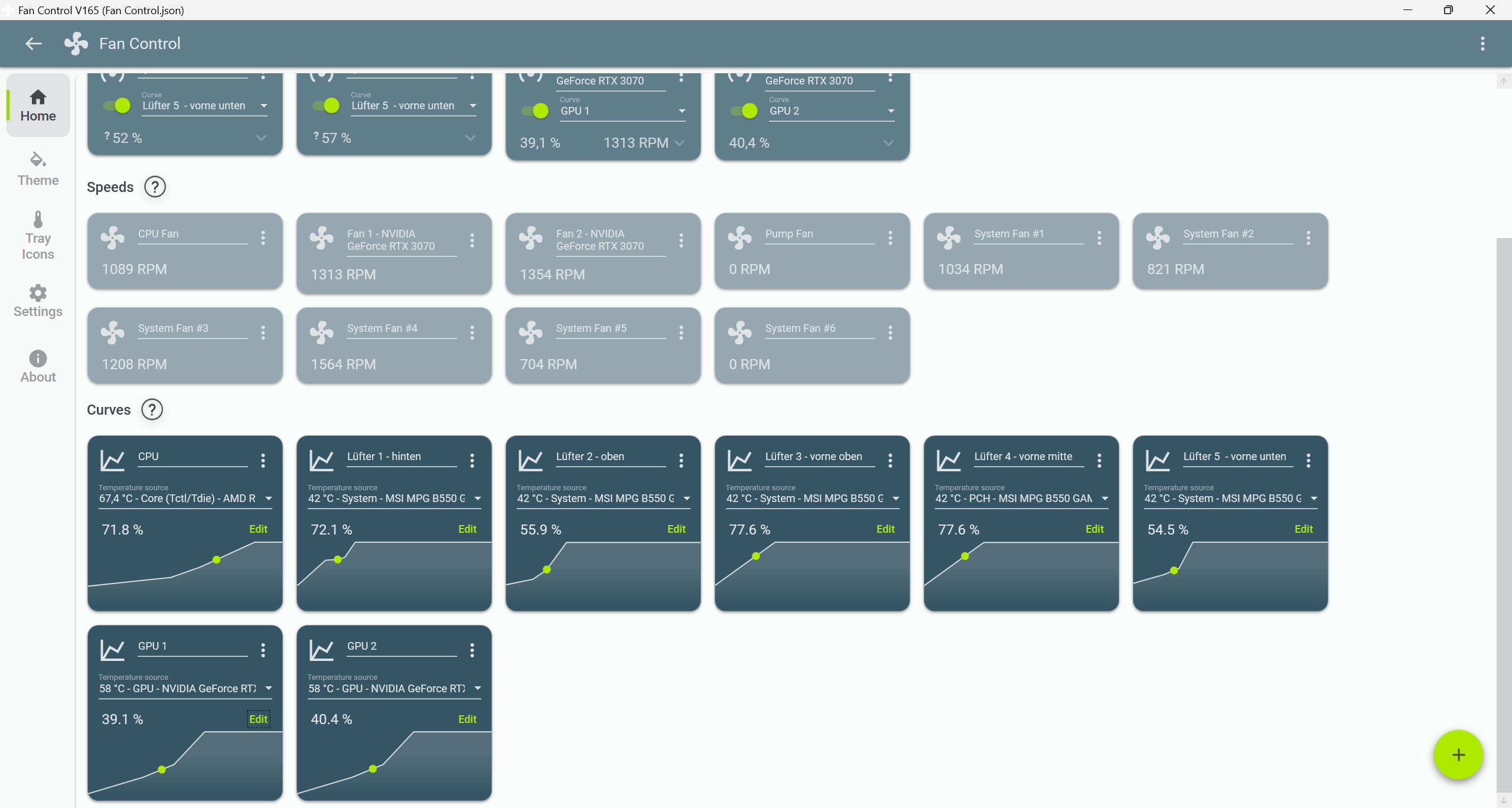

Das Kühlsystem sollte so optimal sein.
Meine Lüfterkurven sind so oder ähnlich nach links / rechts verschoben:
Die sind über FanControl in Windows geregelt.
https://getfancontrol.com/
Ich höre keinen einzigen Lüfter im Betrieb.
Bei MSI ist das im BIOS nicht so genau möglich, sollte aber so ähnlich hinzubekommen sein.
Bei meinem ASUS-Board gibt es da auch nur wenig Punkte, da muß man die Kurve so nahe wie möglich angleichen.

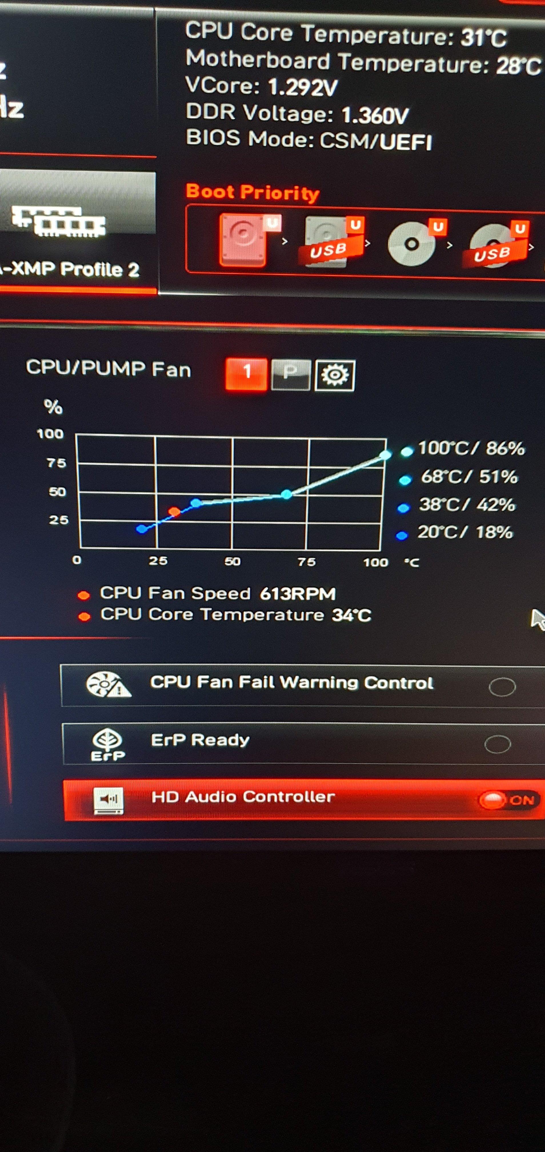

Habe früher auch immer die Lüfter über ein Windows Tool gesteuert. Hatte jetzt mal mein Glück über das Bios versucht. Fand ich etwas unpraktisch. Werde mal getfancontrol versuchen.

getfancontrol läuft. Ist ja wirklich super flexibel. Rechner höre ich jetzt leider, da Dach offen, aber anders passte es nicht mehr.
