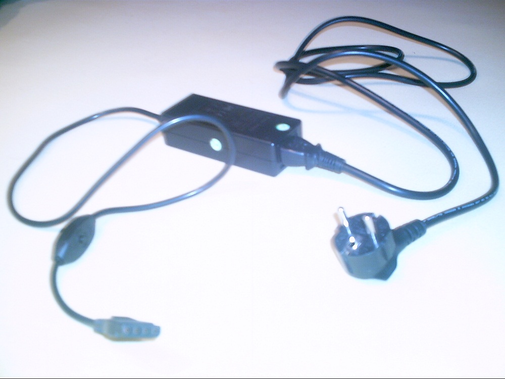

Wenn ich das richtig verstanden habe willst du den Geräten also nur Strom geben, zB nen Lüfter testen.
Ich habe so einen USB Festplattenadapter dort ist nen Netzteil mit nem Molex Stromstecker dabei.
Dort kannst du dann auch nen SATA Stromadapter oder Lüfter-Adapter anschließen und dann die Geräte betreiben. So teste ich Lüfter. Um sie regeln zu können klemme ich eine Zalman Fan Mate 2 dazwischen.

Wenn ich das richtig verstanden habe willst du den Geräten also nur Strom geben, zB nen Lüfter testen. <-- so kann mans sagen, nur zum Testen
<--- Das is is ja schön und gut, aber es is wieder son gefummel mit mehreren Geräten, Stekcen, Adaptern usw. nicht wirklich parktikabel, aber funktionell.
