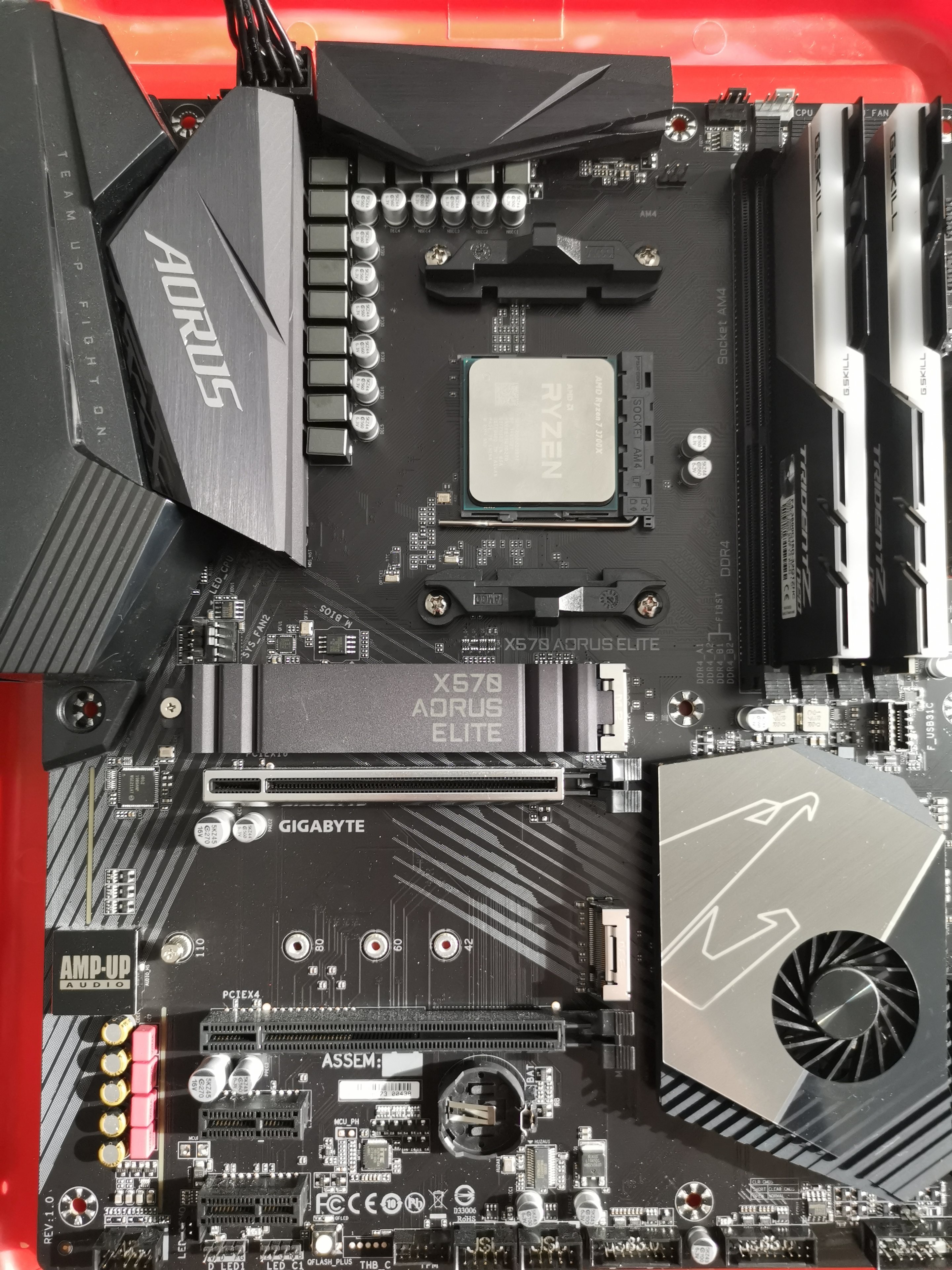

Grafikkarte liegt leider schon die ganze Zeit nur daneben... :(
Riegel umstecken probiere ich nochmal.
Die Batterie darf aber schon wieder rein ;)
Ist da eine nvme unter der Abdeckung? Die auch raus.
Batterie ist auch schon wieder drin, hatte sie nur nochmal rausgenommen. :)
Ja, ist eine drunter, rausnehmen hat aber auch nichts geändert.
