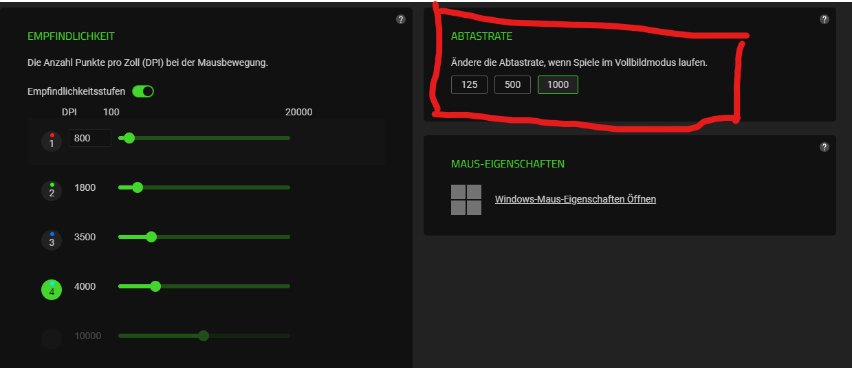

Installier mal die Maus Software und stell die USB Abtastrate (nicht die DPI) runter. Ich wette, dann ist es weg.
So siehts bei Razer aus:
Reaktionen: blende11
