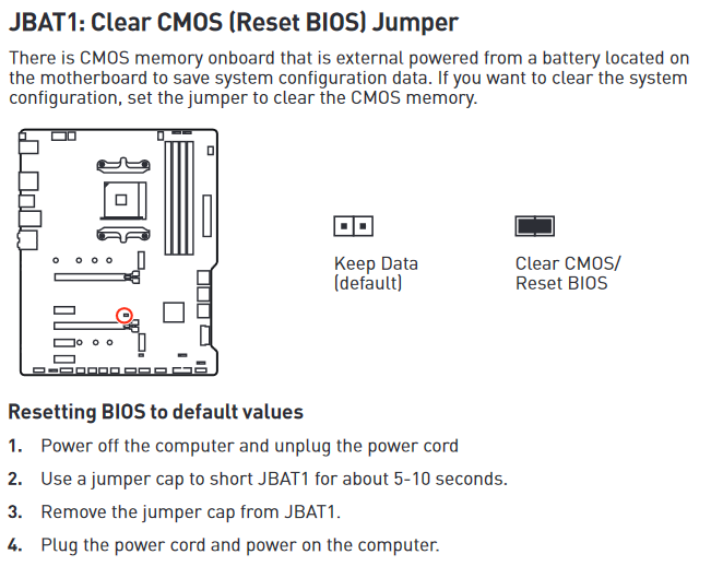

Hast du schon mal einen clear CMOS gemacht, nach Anleitung im Handbuch!?

Batterie raus Strom trennen jumper auf cmos clear 5 min vor der Batterie Entnahme noch … dann alles rückgängig und erneut probieren

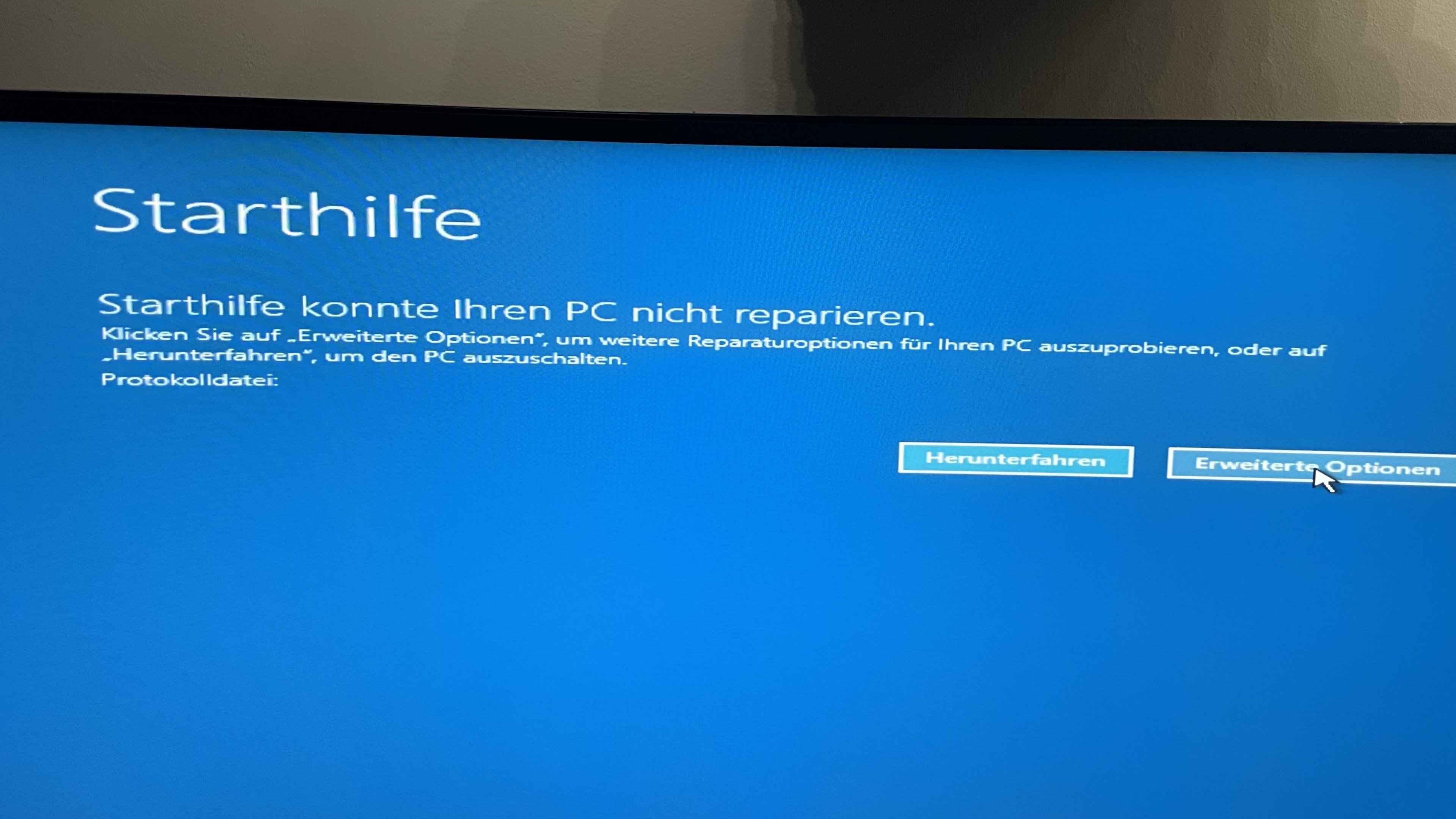

tja es ging gestern doch noch weiter.
Ich musste nochmal Flashen (Diesmal erst cmos reset und dann Flash per Knopf).
Nur Windows ist so zerschossen, das ich nicht mal mit nem bootstick die start Reparatur ausfuhren konnte.
Ich habe dann nach und nach alle verfügbaren Optionen durch und es gab entweder Fehlermeldungen oder es ging schlicht nicht.
Weder das zurücksetzen auf eine Sicherung,
Noch das deinstallieren etwaiger Updates.

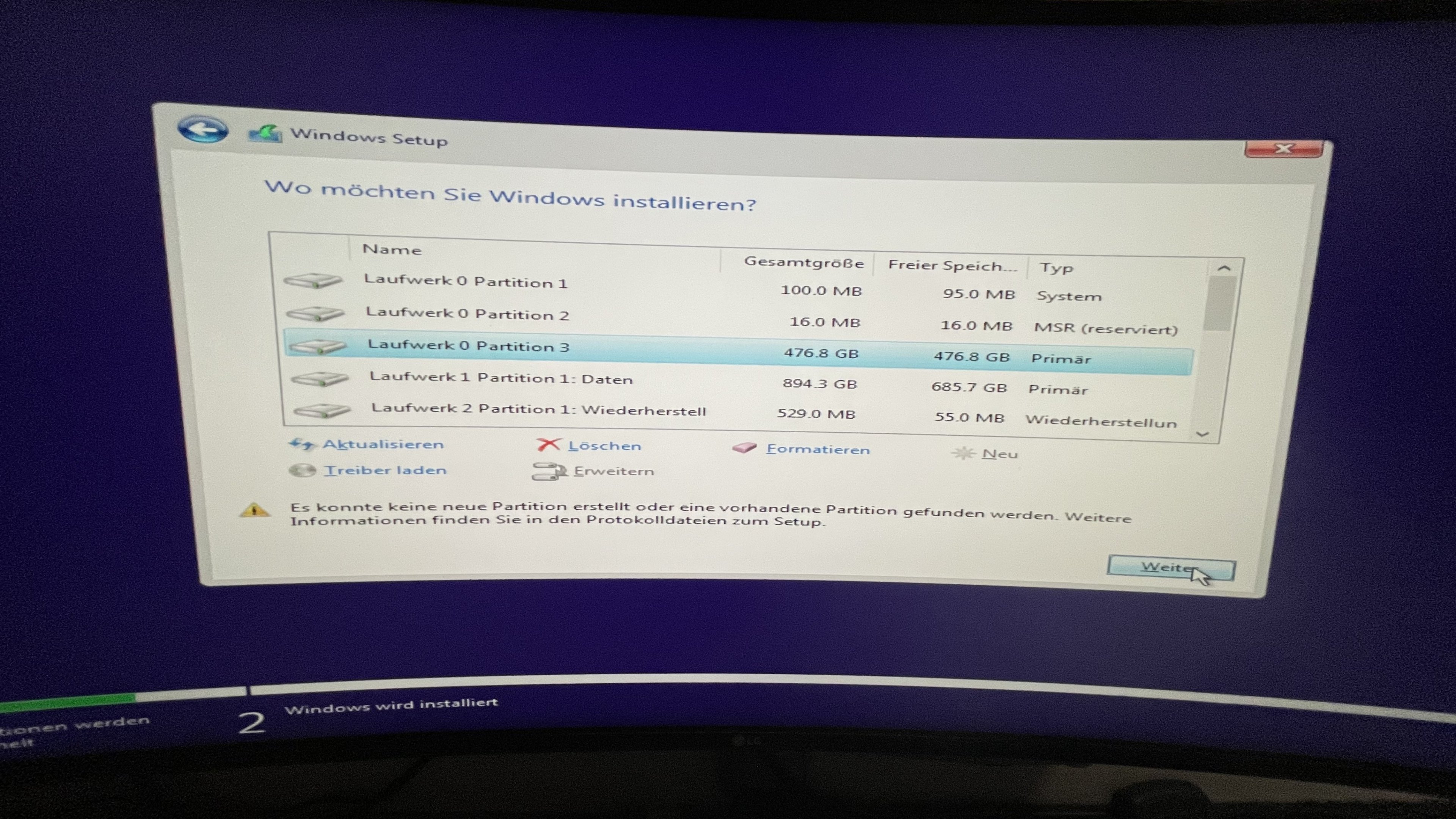

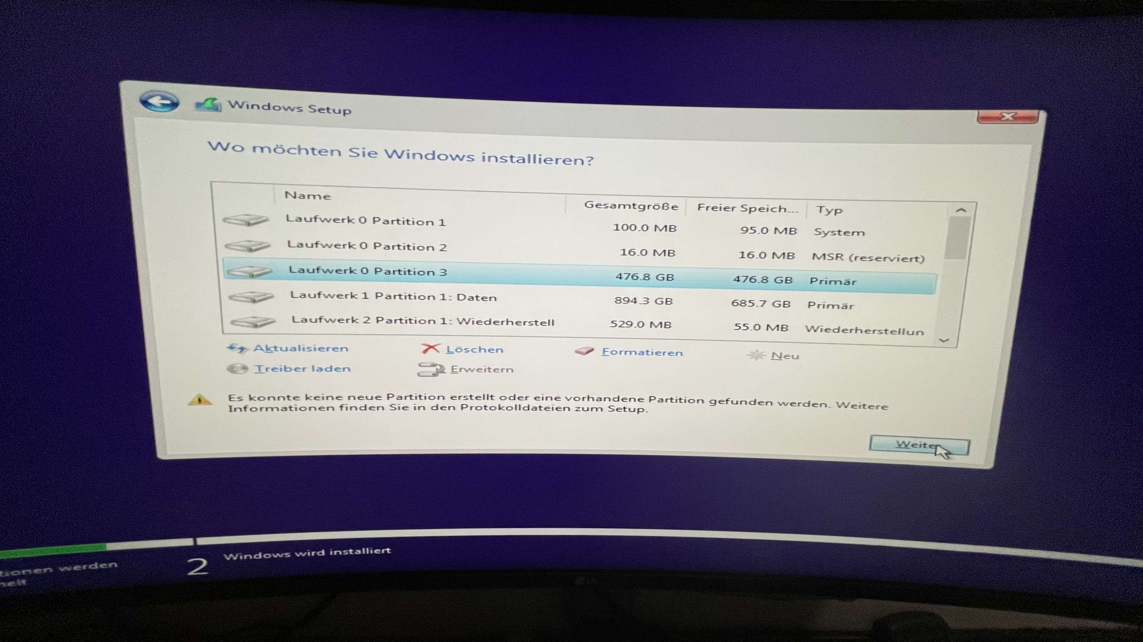

Also mit dem besagten Stick dann halt Windows neu installieren (auf eine andere leere ssd). Geht aber auch nicht, vermutlich weil die alte c Partition noch drin ist.
Naja in kurz: sichert euer c Laufwerk vorm BIOS Flash
