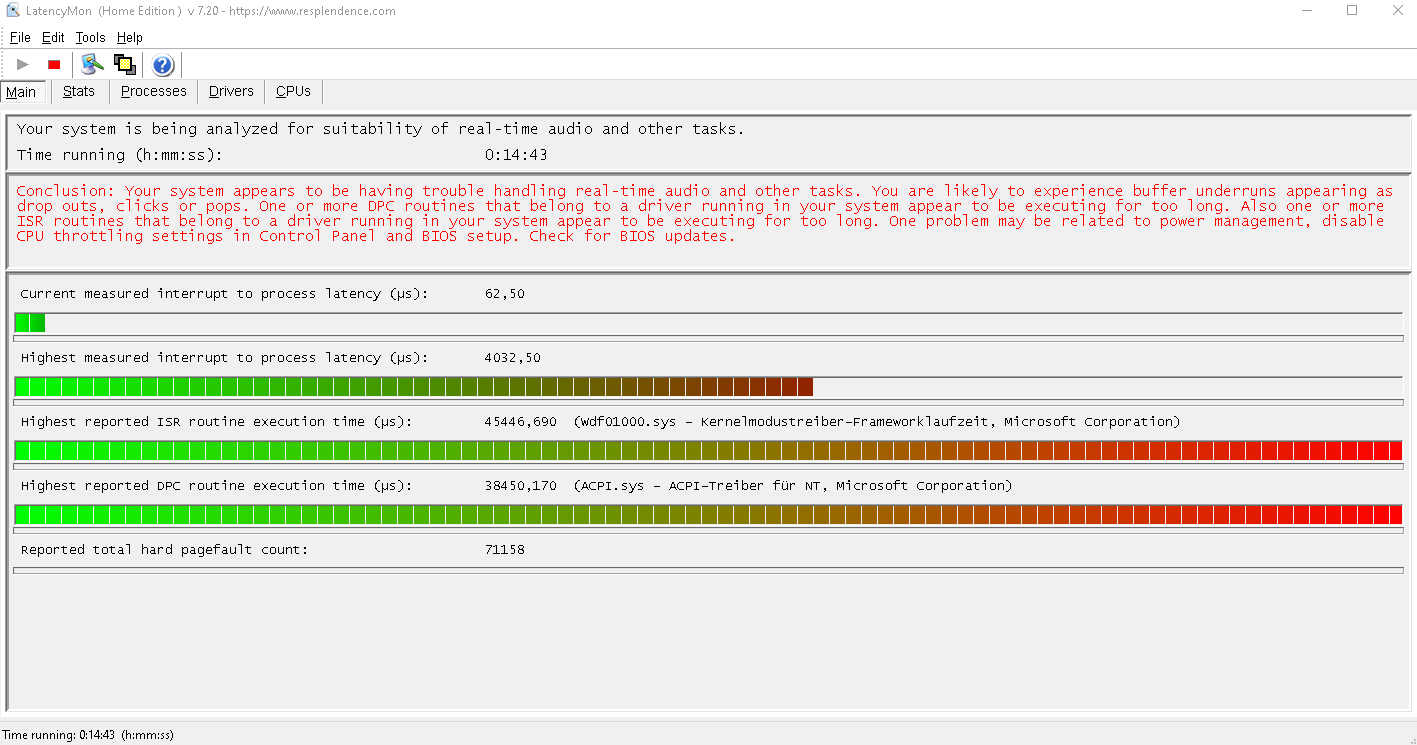

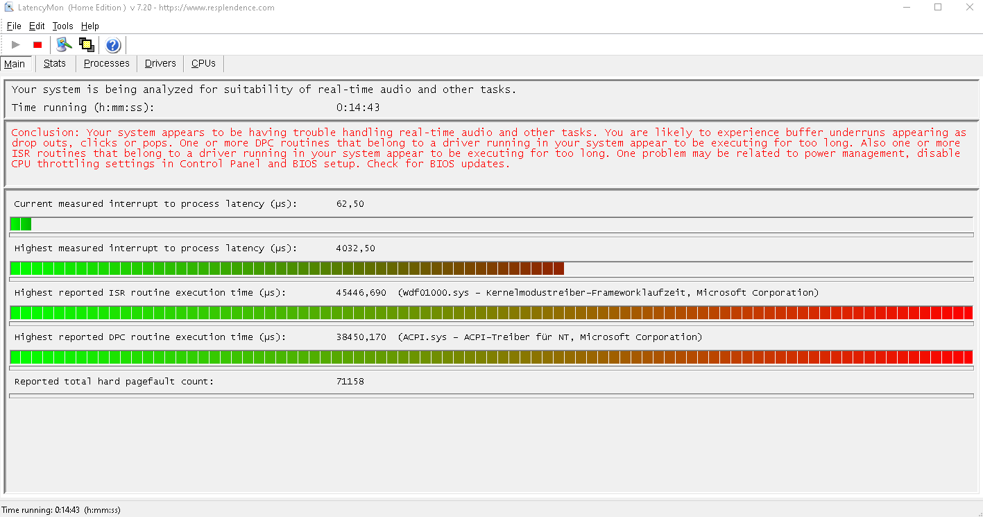

also ... ich hatte bis vor 3 Wochen einen Ryzen 7 5800x (da lief eigentlich alles perfekt), diesen habe ich gewechselt da ich den 5800x gut verkaufen konnte. Also gab es einen Ryzen 7 5800x3D und seit dem Zeitpunkt an ruckelt einfach alles ... Windows, games, selbst im Bios ruckelt der Mauszeiger
Bios reset, Windows 11 neu installiert, Windows 10 neu installiert (aktuell installiert), Grafikkarten Treiber 1001x neu installiert / aktualisiert, Sound Treiber 1001x neu installiert, verschiedene Windows Reparaturen ... alles ohne Erfolg.
Was mir aufgefallen ist, ich habe LatencyMon mal installiert und da ist laufend was anderes im roten Bereich ... mal ACPI.sys, wdf01000.sys, HDaud.sys und und und ... immer was neues :-(

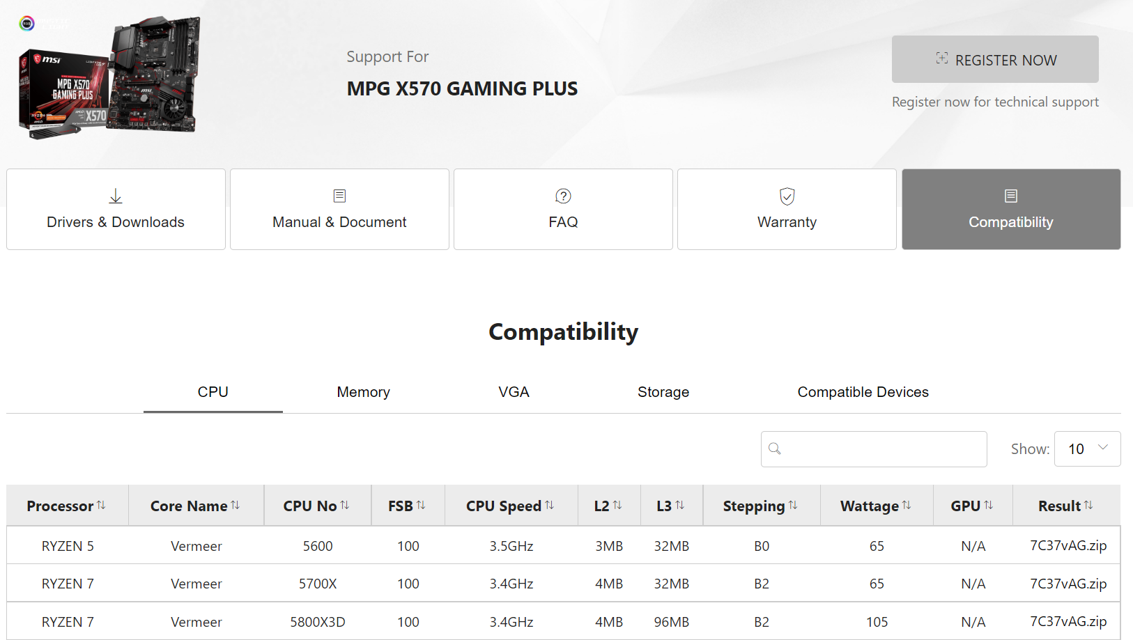

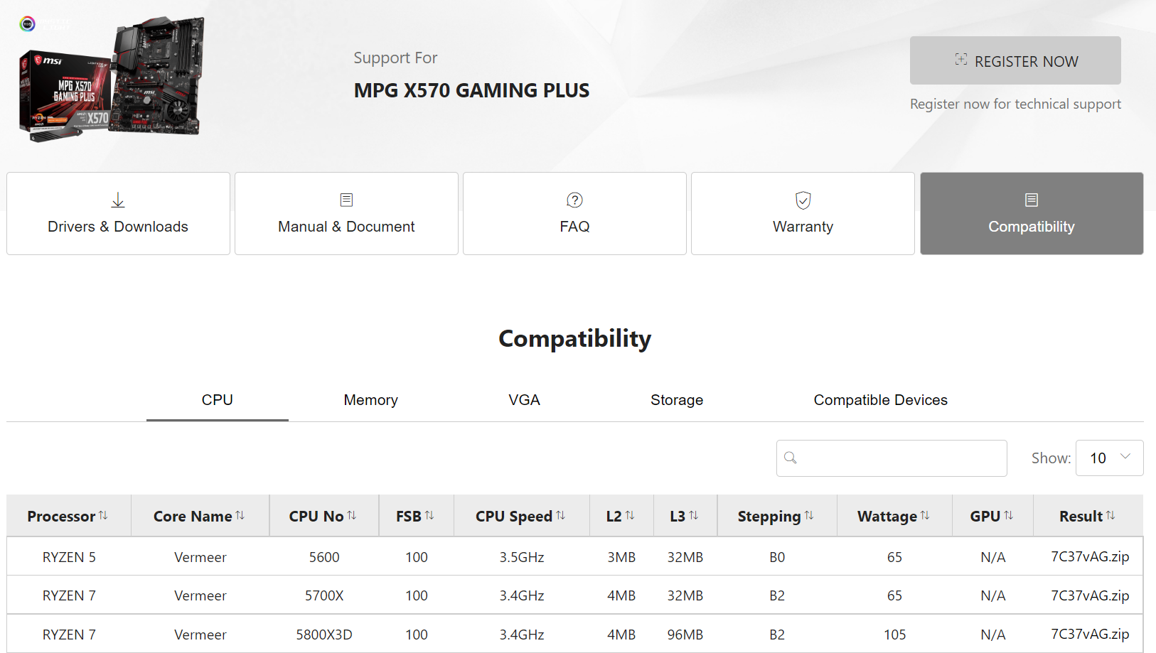

Richtiges Bios installiert? 7C37vAG.zip
