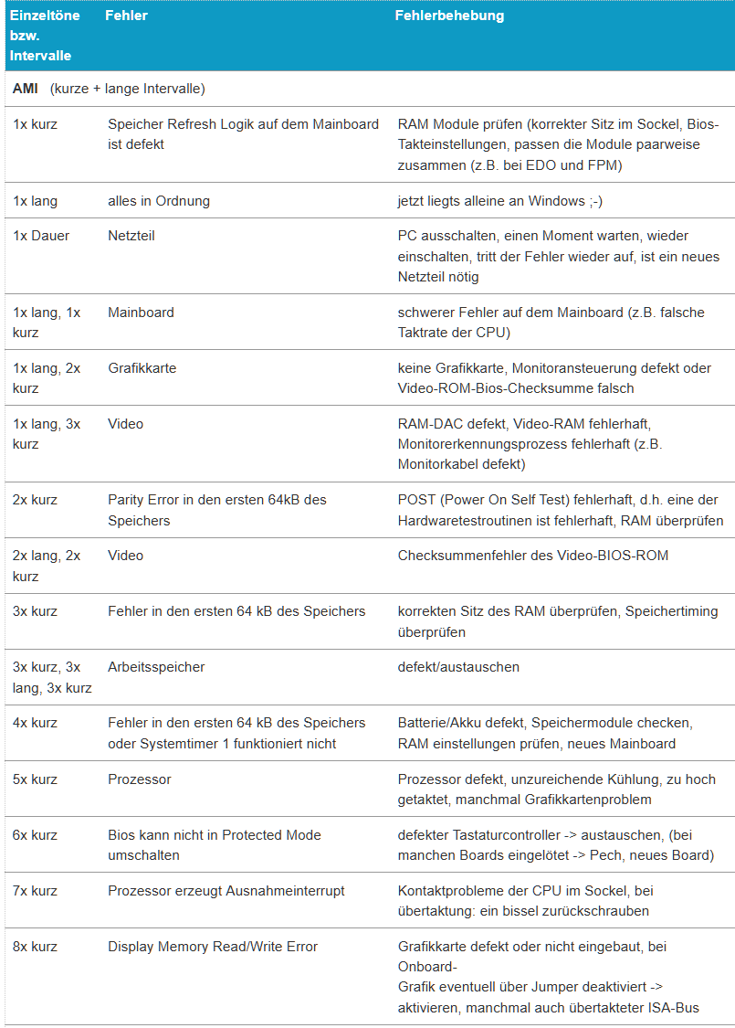

Nebenbei 5 kurze töne bedeuten bei einem AMI Bios das da.
So wie es scheint, hast du ein Problem mit der CPU. Der Ram fällt auch raus, den der lief mit der alten CPU ja auch.

bei 5 x kurz, das letzte -- grafik problem, wath the hell ? grafik ( die 780 gtx )läuft mit dem 3400 g prima
