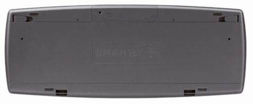

Auseinanderbauen und schauen, was Sache ist, würde ich gern, aber ich sehe leider weder auf der Unter- noch auf der Oberseite irgendwelche Schrauben. Weiß also nicht so recht, wie ich das Ding aufbekomme. :)
Schrauben befinden sich auch unter Aufklebern :-) Da musse mal ein bischen rumstochern. Oder ist das Keyboard geklemmt, wie ein China Smartphone, dass beim Fallen lassen in alle Einzelteile endlich aufgeht ?

Hmm, hab gerade in deinem Thread geschaut, wie das bei der Sidewinder ist - ein sehr schöner Mod übrigens. Ich sehe, da sind auch sehr kleine Löcher auf der Rückseite, wie auch bei meiner Cherry, nur dass ich in den Löchern keine Schrauben sehen kann. Ich werde mal ein größeres Bild der Rückseite machen und posten, dauert ein wenig.
So, hier:
Einmal die Unterseite (nur die Hälfte, die andere Hälfte sieht genauso aus): https://www.dropbox.com/s/vs6ffioik86h8y4/CIMG4132.JPG?dl=0
Und eins der Löcher reingezoomt: https://www.dropbox.com/s/gvithfhp0wobmkz/CIMG4131.JPG?dl=0 Wie man merkt, ist kein Schraubenkopf zu sehen, sondern flaches Plastik... Bei den anderen Löchern ist es genauso.
edit: Ich habe den großen Aufkleber (rechts unten auf dem ersten Bild) betastet in der Hoffnung, dass darunter Schrauben sind, aber kann keinerlei Unebenheiten fühlen.
