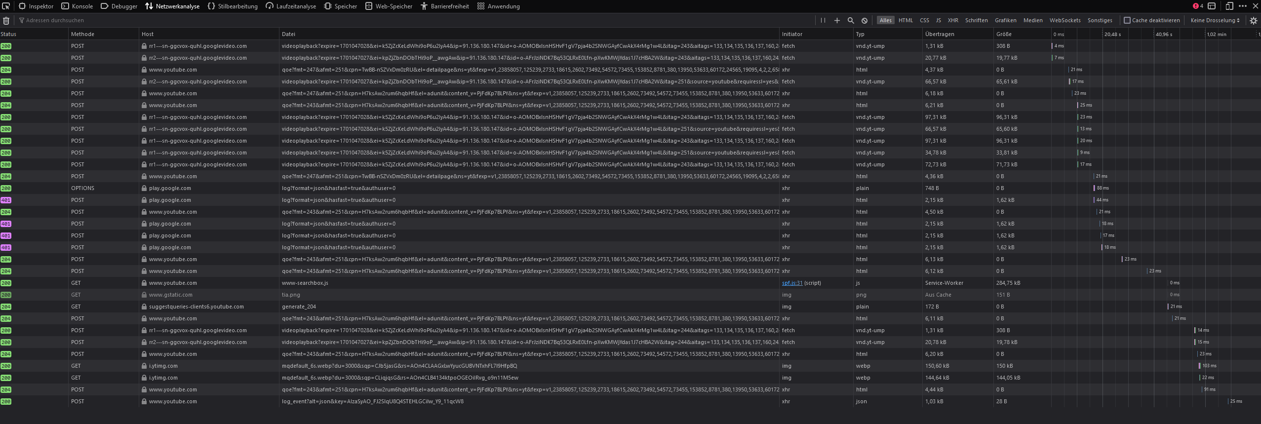

Was siehst du, wenn du im Browser F12 drückst. D.h. Developer Modus. Vor allem beim Netzwerk.
Ich hab ein Screenshot gemacht.

@oicfar etwas komisch finde ich die 401 Error Meldungen - Danke an dieser Stelle für den Hinweis dort nachschauen zu sollen.
