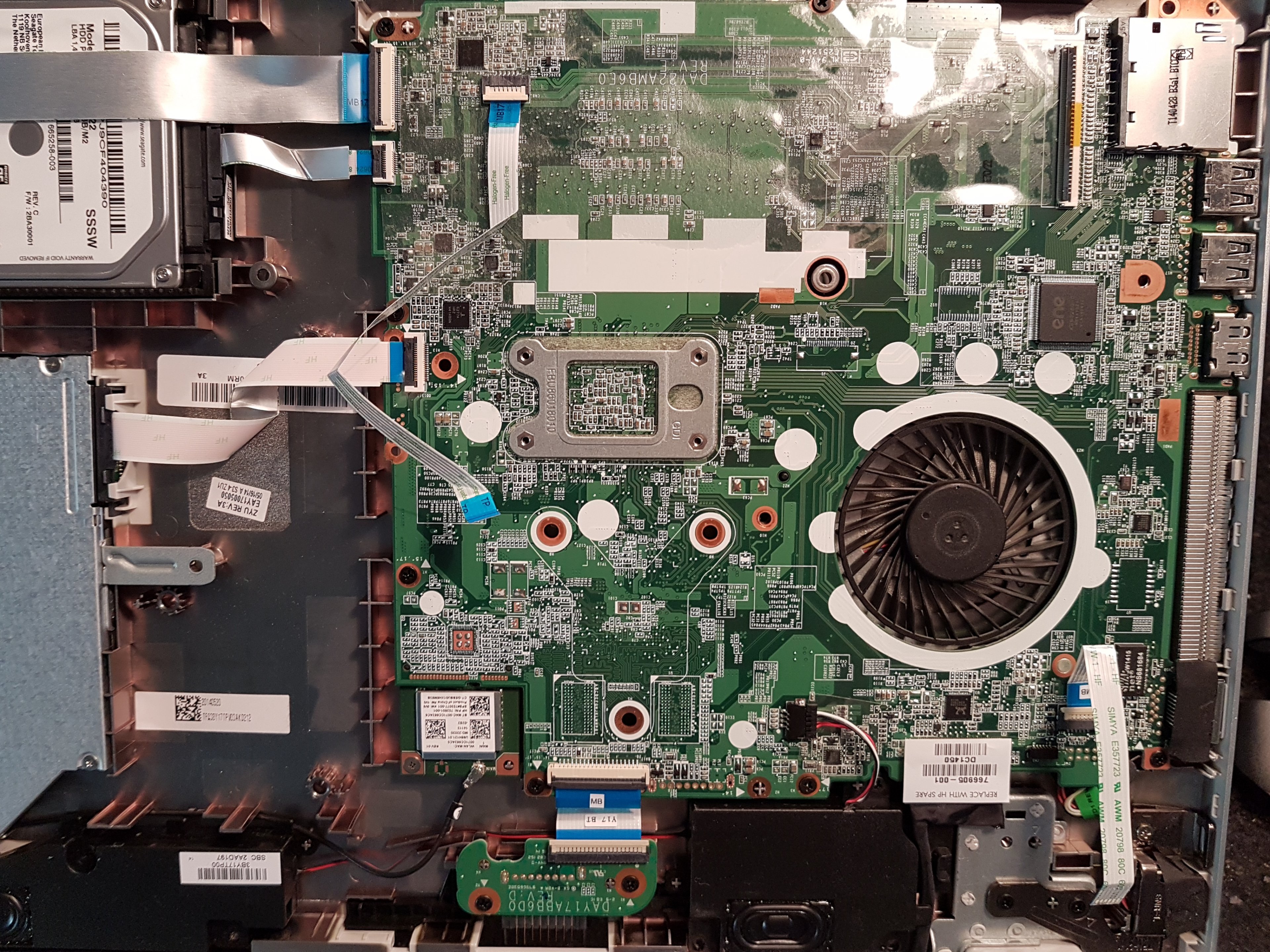

Hier meine positive Rückmeldung. Das WLAN Modul ist tatsächlich ausgestöpselt gewesen. Ich häng mal das Bild von dem Innenleben an. Zum RAM einbauen musste ich die Schrauben vom Motherboard entfernen damit ich an die Unterseite wo die RAM sind ran komme. Das WLAN Modul ist auf einer seperaten mini Platine die am Board unten angestöpselt ist. Beim Board umlegen ist das Modul raus gerutscht. zum Anstöpseln musste ich dann die Platine mit dem Modul los schrauben, einstecken und dann zusammen mit dem Board wieder anschrauben. Ist meiner Meinung nach dämlich gelöst, aber dank eurer Tipps habe ich es ja wieder hinbekommen.
