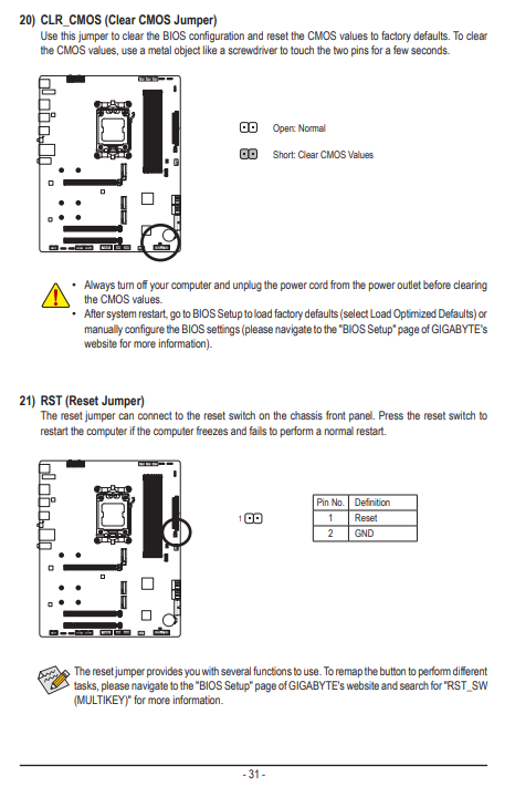

Führe als erstes einen BIOS reset durch.
Betätige dafür 20 mit z.b. einem Schraubendreher kurzschließen
Cu
redjack
