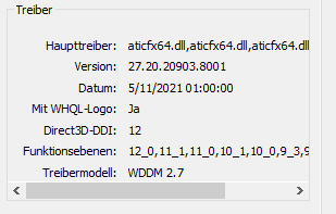

Man kann aber überprüfen ob das WDDM von Windows und Treiber übereinstimmt,
mit "DXdiag", dort unter Anzeige. Hier steht dann das aktive, übereinstimmende WDDM.
Beispiel:
