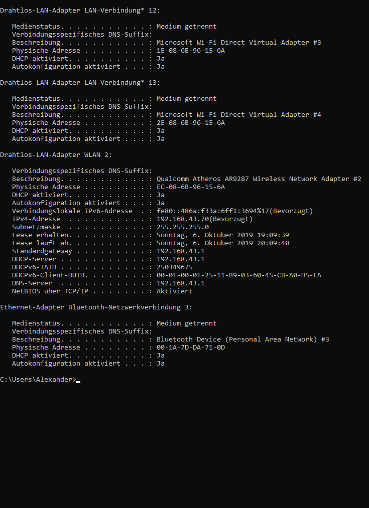

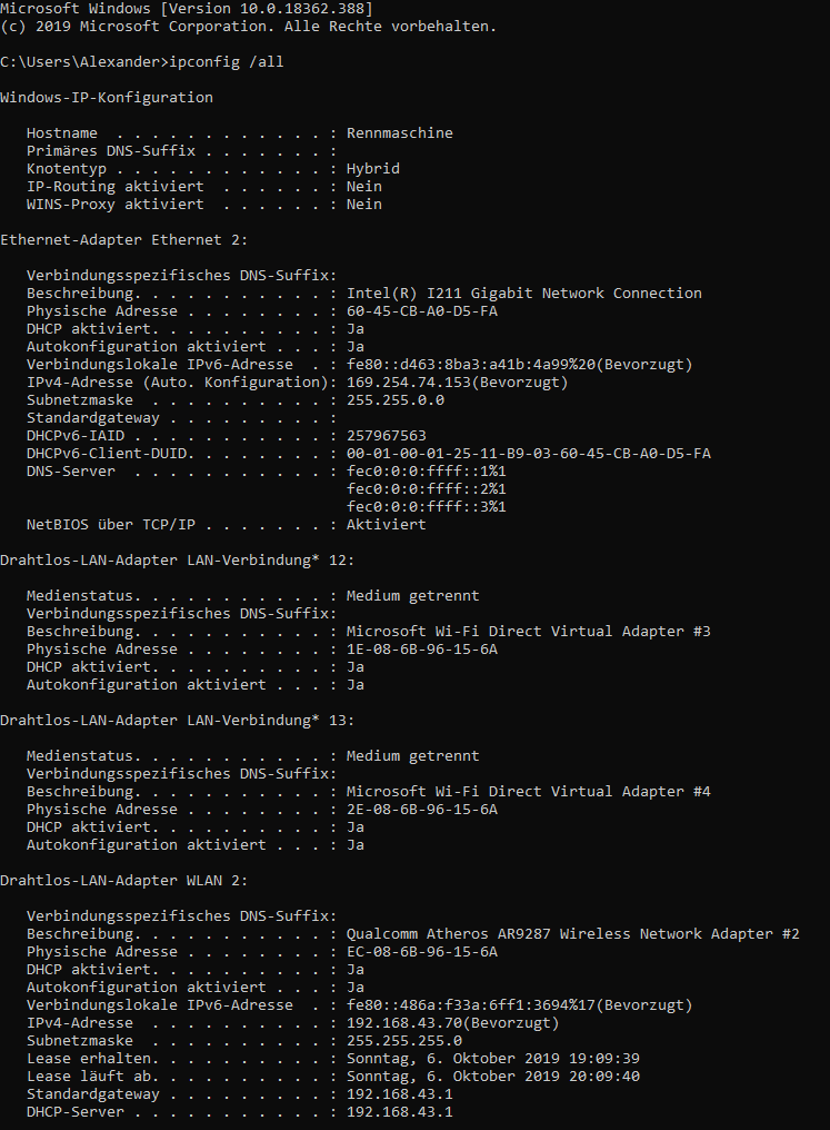

Ich habe von Windows ein Update installiert und seitdem bekomme ich in der Taskleiste ein scheinbar neues Icon welches mit dem Update dazugekommen ist (Siehe Screen) was mir meldet, dass ich kein Internetzugriff habe (genauer gesagt, dass mein Ethernet keine gültige IP Konfiguration hat).
Schon probiert:
  • Als erstes die Problembehandlung
  • Router Neustart
  • Ethernet Kabel ausgetauscht
  • Die CMD-Befehle (netsh winsock reset etc.)
  • Router abgesteckt
  • Treiber aktualisiert
  • Virenscanner deaktiviert
  • Sauberer Neustart
Ich glaube dass durch dem Update Windows meinen Powerlan Adapter nicht mehr (richtig?) erkennt bzw, erkennen kann und deswegen mir meldet, dass das Netzwerk nicht identifiziert werden kann. Ich bin wie man oben sehen kann, so die typischen Möglichkeiten abgegangen, was man machen könnte, aber nichts davon hat geholfen. Bin jetzt etwas ratlos...

Kannst du andere Geräte am Powerlan testen? Notebook, Konsole oder so? Ist halt ne APIPA-Adresse. Bekommen andere Geräte am Router weiterhin DHCP-Adressen zugeteilt aus dem definierten Bereich?

Hab nun beide Powerlan Adapter ab- und wieder angesteckt (bzw. mit der Taste erneut verschlüsselt) und nun funktioniert wieder alles! Manchmal steckt der Schlüssel halt in der Hosentasche. Vielen dank 👍
