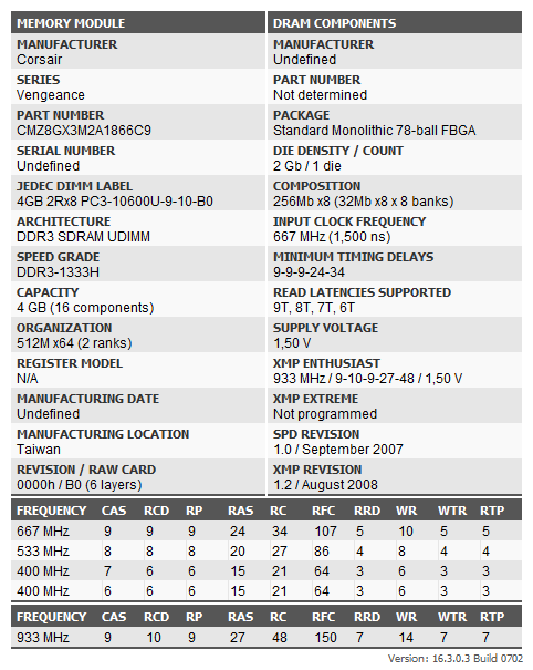

Anbei ein Screenshot des Ram Moduls mit Thaiphoon

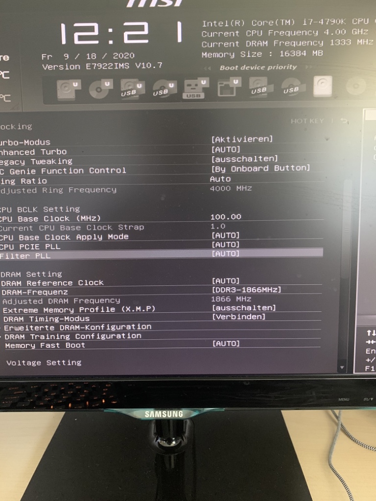

Nach Wechsel bin ich ins BIOS und habe die Frequenz verändert (1866) und das XMP Profil aktiviert.

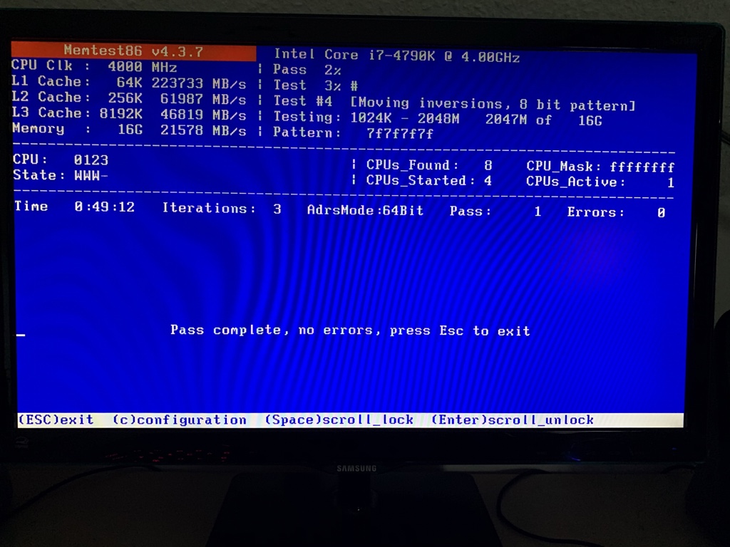

Habe dann einen Memtest durchgeführt (BootUSBStick)
Dieser war ohne Befund.

Danach habe ich versucht, die Timings händisch einzustellen. 9-10-9-27, 1866MHz, XMP Profil deaktiviert. --> Bluescreen

Nun habe ich noch einmal händisch eingestellt, (Spannung 1,5 Volt), alle Werte, die ich mich Thaiphoon ausgelesen habe, Rest auf Auto.

Habe jetzt XMP Profil aktiviert und DRAM Voltage auf 1,55. Berichte, wie es läuft

Ich hatte jetzt auf 1,55 erhöht, wieder Bluescreen, wieder gleicher Fehlercode.
Ich liege doch richtig damit, dass DRAM Voltage den Wert des im XMP Profil hinterlegen überschreibt?
Also im XMP Profil steht: 1866, 9.10.9.27, 1.5 Volt (das ist nicht zu verändern)
Und weiter unten Dram Voltage hab ich 1,55 eingestellt.

Es erschließt sich mir nicht, wieso ich nicht jeden beliebigen 1866MHz DDR3 benutzen kann (und der dann nicht zu einem Absturz führt), wenn mein Mainboard bis zu 3300MHz DDR3 unterstützt. Ebensowenig, dass ab 1600 MHz schon übertakten ist. Und aus dem Grund, dass in CPU-Z unter SPD keine 800Mhz aufgeführt sind, nehme ich an, dass der auf dieser Frequenz nicht stabil laufen kann ; denn wenn das so wäre,warum wird diese als einzige nicht aufgeführt?
In der SPD werden nur JEDEC konfore werte angegeben und die gehen bei DDR3 nur bis 1333Mhz alles andere drüber ist schon OC.
