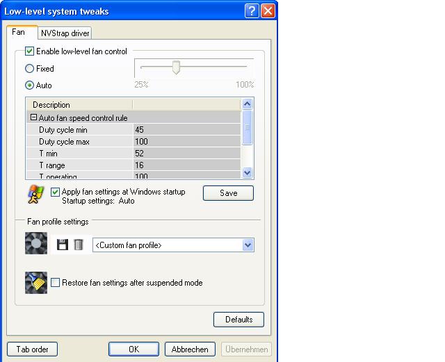

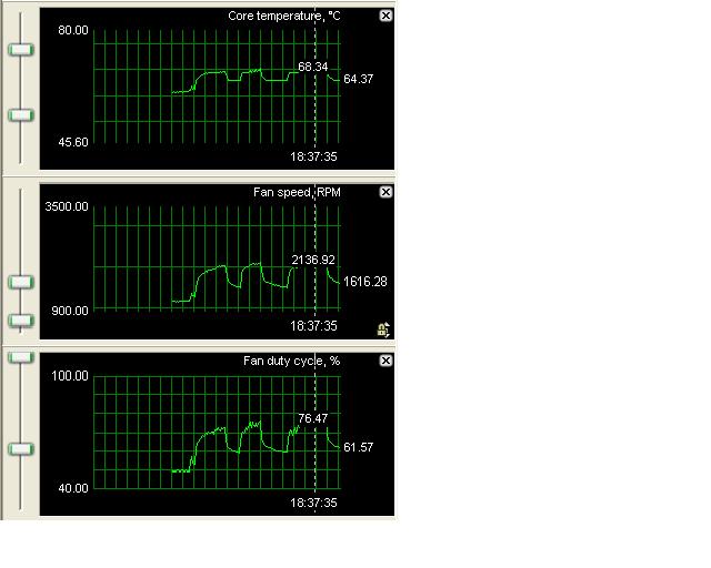

Wie gesagt, mit Rivatuner kann man auch eine automatische Steuerung einstellen (siehe Screenshot), so dass sich die Lüfterdrehzahl automatisch bei höheren Temps anpasst.
Hab in dem Beispiel mal ATITool an- und ausgeschaltet um das Verhalten darzustellen.

@Moros
Könntest du bitte eine Erklärung bzw. Beschreibung reinstellen, wie man eine automatische Steuerung mit RivaTuner eistellt??
Und wie ich die mindest Lüfter drehzahl ändere, ich meine nicht die Steuerung wo man den Lüfter auf einen bestimmten Wert stellt sonder das er sich mit mindestens z.B. 70% drehen soll.
Vielen Dank
Wollte dafür sowieso noch ein HowTo schreiben :)
Da ich momentan aber Prüfungen schreiben, muss ich das leider verschieben. Ich pack's mal in Kurzform hier rein
@edit @tehcrs
Diese Anleitung beschreibt aber nur die Lüftersteuerung über Profile ;)
@edit2
oder noch einfacher....hier ist der Link für die englische Beschreibung. Wenn's dazu Fragen gibt, werde ich die gern beantworten:
http://forums.guru3d.com/showthread.php?t=238574&highlight=fan+speed
@edit3
Das ganze sollte dann so aussehen:
