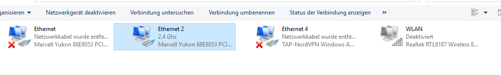

Warum steht bei meinem LAN Adapter der Name meines WLAN (ID) Netzwerkes, ist da was durcheinander gekommen? Mein WLAN (ID) heisst 2,4 Ghz

War das schon immer so? Hast du den Rechner zwischendurch mal neugestartet? Den Adapter im Gerätemanager mal deinstalliert und wieder neuinstalliert?
Oder einfach drauf pfeifen? Ich mein, hast du dadurch konkrete Probleme oder störst du dich an ein paar Buchstaben in einer Ansicht, die man bestenfalls sporadisch öffnet?
Reaktionen: snaxilian
Ist völlig normal.
LANs haben keine Namen, außer es ist eine Domäne vorhanden.
Ansonsten steht da immer die SSID des WLANs.
Ist kein WLAN und keine Domäne vorhanden steht da unidentifiziertes Netzwerk (und alle machen sich aus Panik in die Hose dass etwas kaputt ist).
Reaktionen: areiland

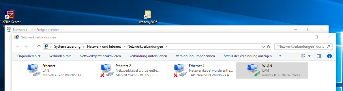

habs in der Registry auf "LAN" geändert. Nur jetzt steht beim WLAN auch LAN
