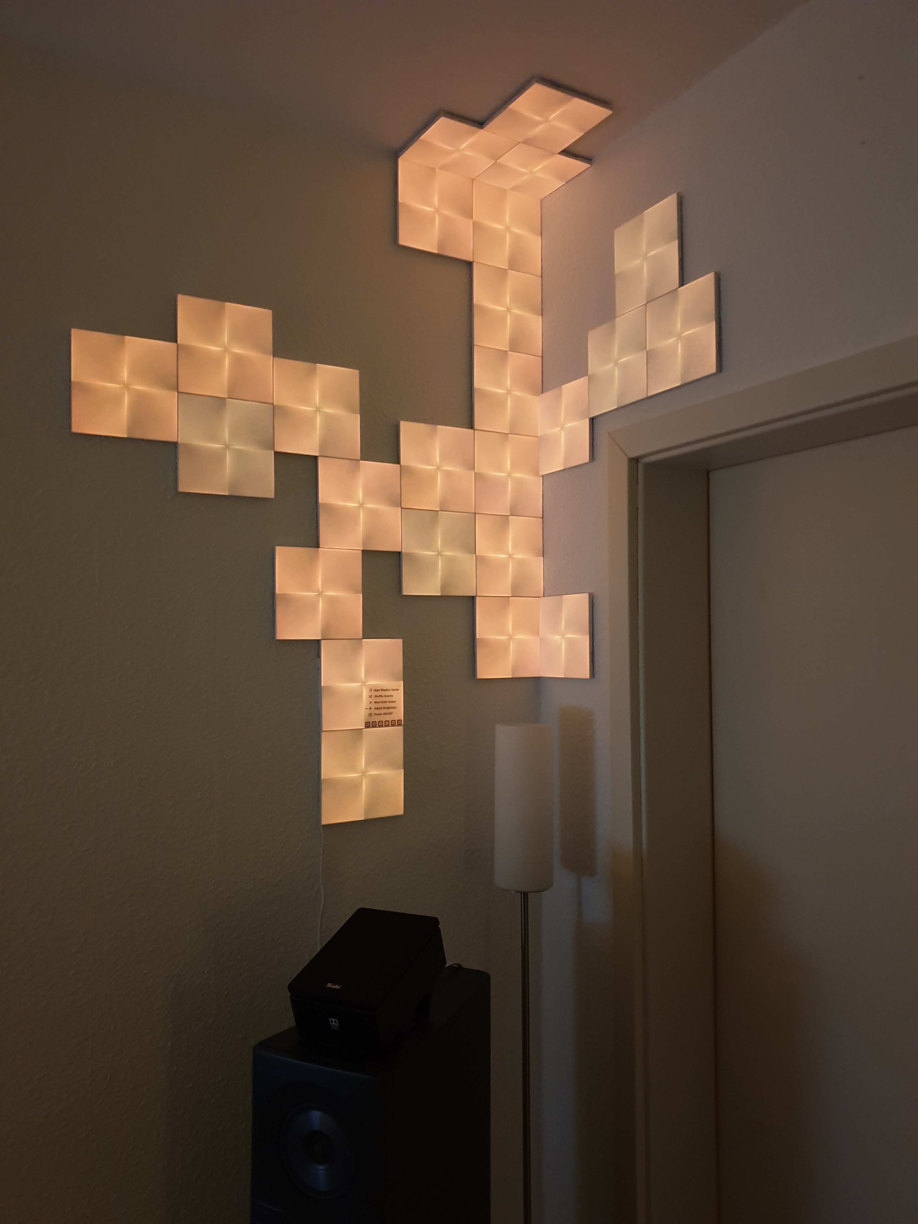

Nachdem ich jetzt angefixt bin mit dem Nanoleaf kramsens und meine max. Anzahl von 25 Vierecken erreicht habe, stellt sich mir nun die Frage ... wie ich weitere Netzteile zur Erweiterung anzuschließen habe, ohne nen kurzen zu verursachen?!

also da ich etwas auf dem Schlauch stehe ... bedeutet das jetzt ich kann einfach ein weiteres Netzteil in den bestehenden "Stromkreis" (Layout) hinzufügen? (also an geeigneter Stelle?) und nix geht kaputt?!
Ich hab ja meine Bedenken und daher wollte ich mal vorher Nachfragen, ist ja auch nicht Günstig der Spaß
Im Bild ist das Layout zu sehen was Erweitert werden soll
Danke im Voraus

https://www.reddit.com/r/Nanoleaf/comments/a25lwy/new_details_about_the_canvas_on_nanoleafs_support/
Use the Heat Map:
The heat map tool will be your best friend to determine where to place the Power Supplies on your layout. What the heat map does provide positions for where to place power supplies on your panels based on the layout. Initiate this mode by selecting the Brightness Up and Brightness Down buttons (+ and -) for 5 seconds. Squares which are blue indicate the optimal position to place the power supply. If that square is not accessible place the power supply wherever the white is brightest. Dark panels indicate a poor placement of the power supply.
Add More Panels:
After implementing this with the first 50 panels, add the next 25 panels to the configuration. Once placed in your setup add the next power supply following the first 2 steps above. Stand alone power supplies are sold on our webstore here (coming soon).
Also:
1. Mehr Panels anschließen
2. Heatmap-Mode aktivieren
3. Netzteil da anschließen.

Danke dir ... machmal kann es so einfach sein :daumen:
Hatte nur bedenken, wenn man mehrere Netzteile anklemmt das dann alles in Rauch aufgeht ^^
